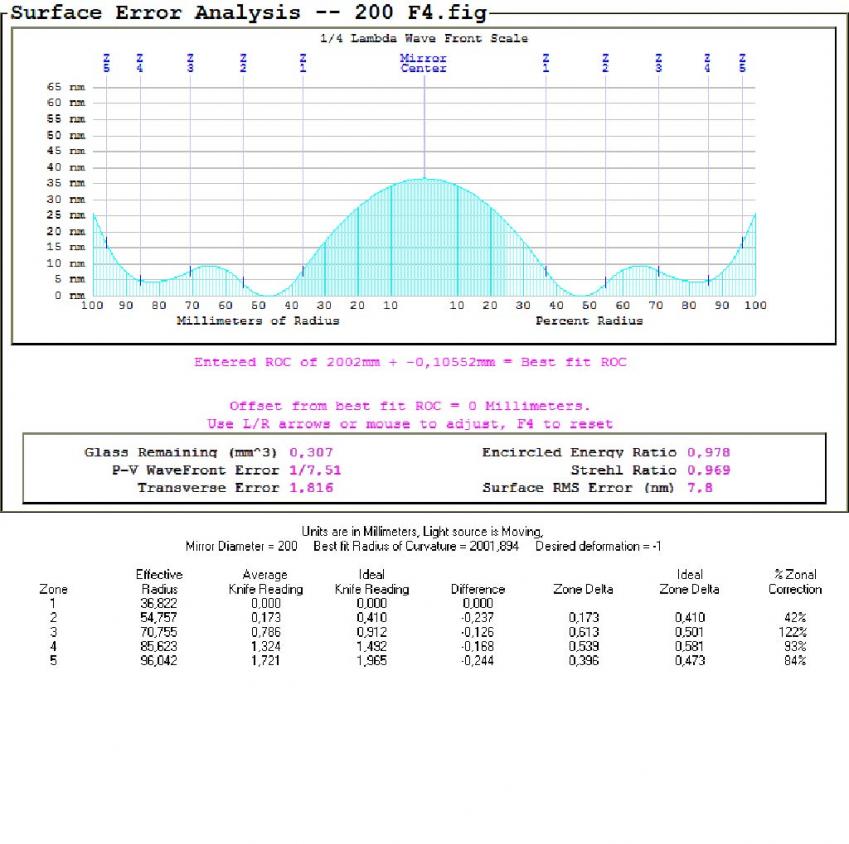

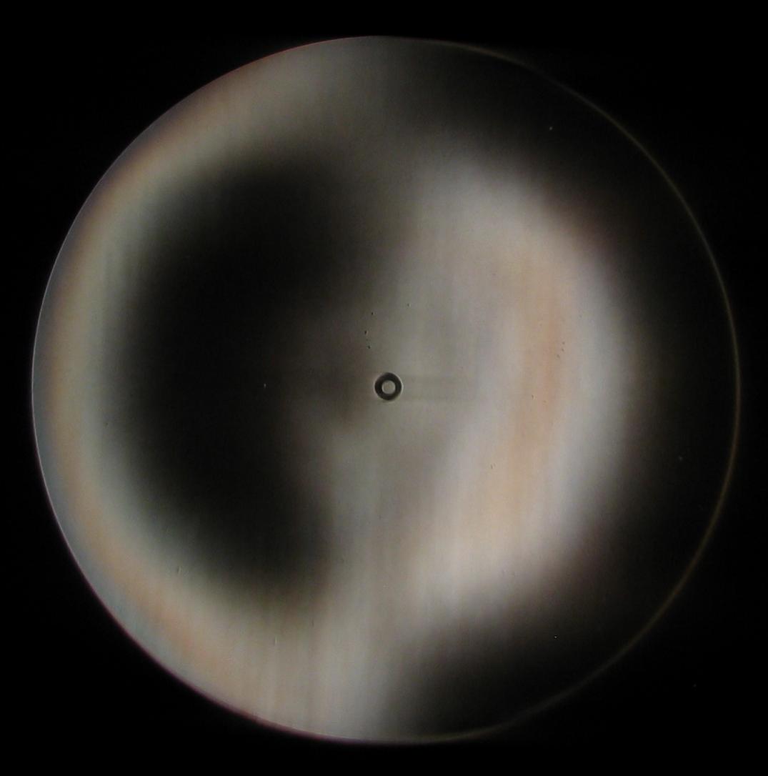

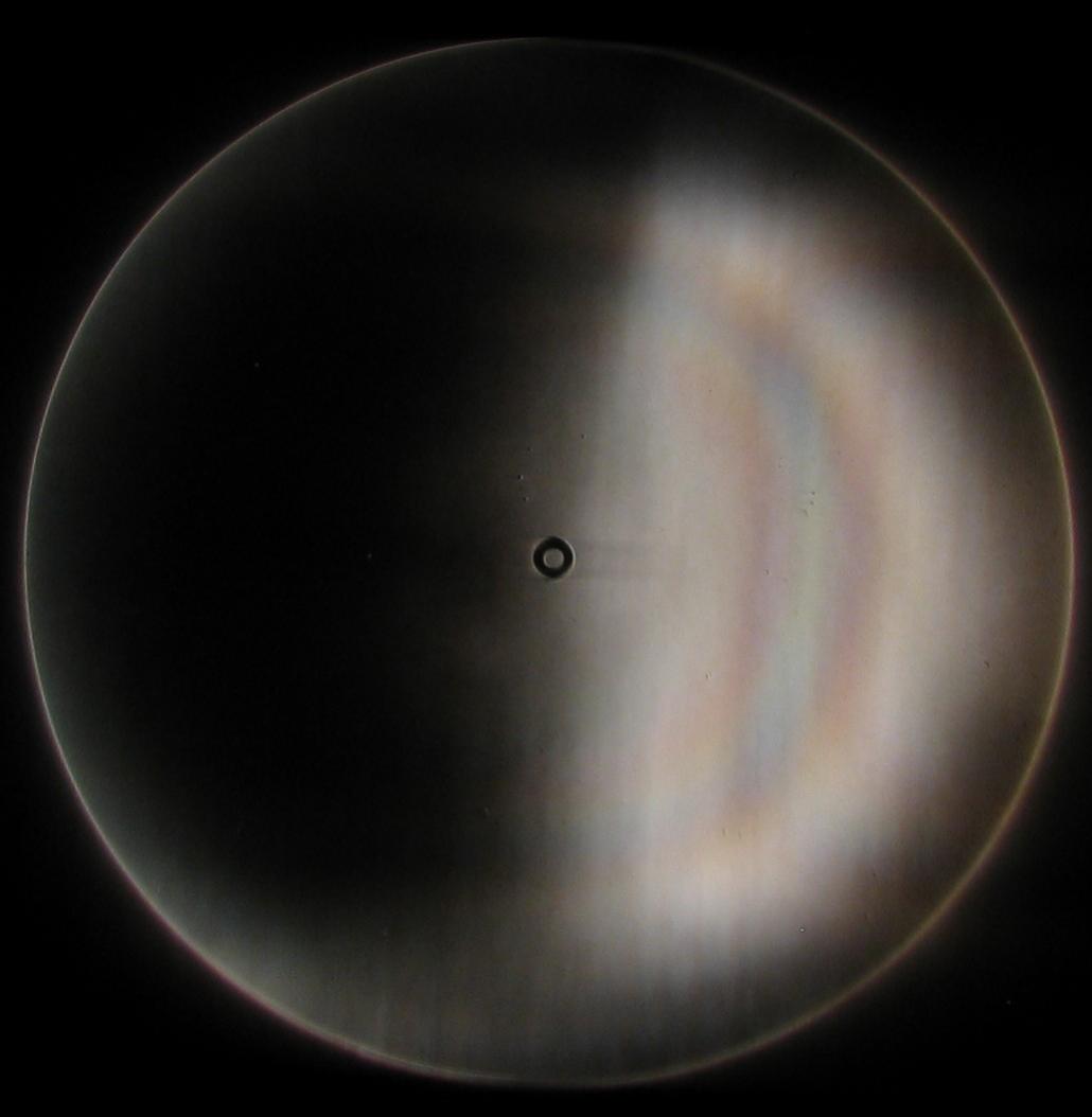

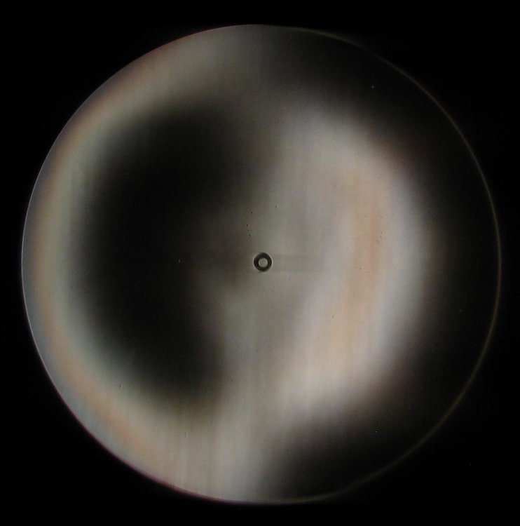

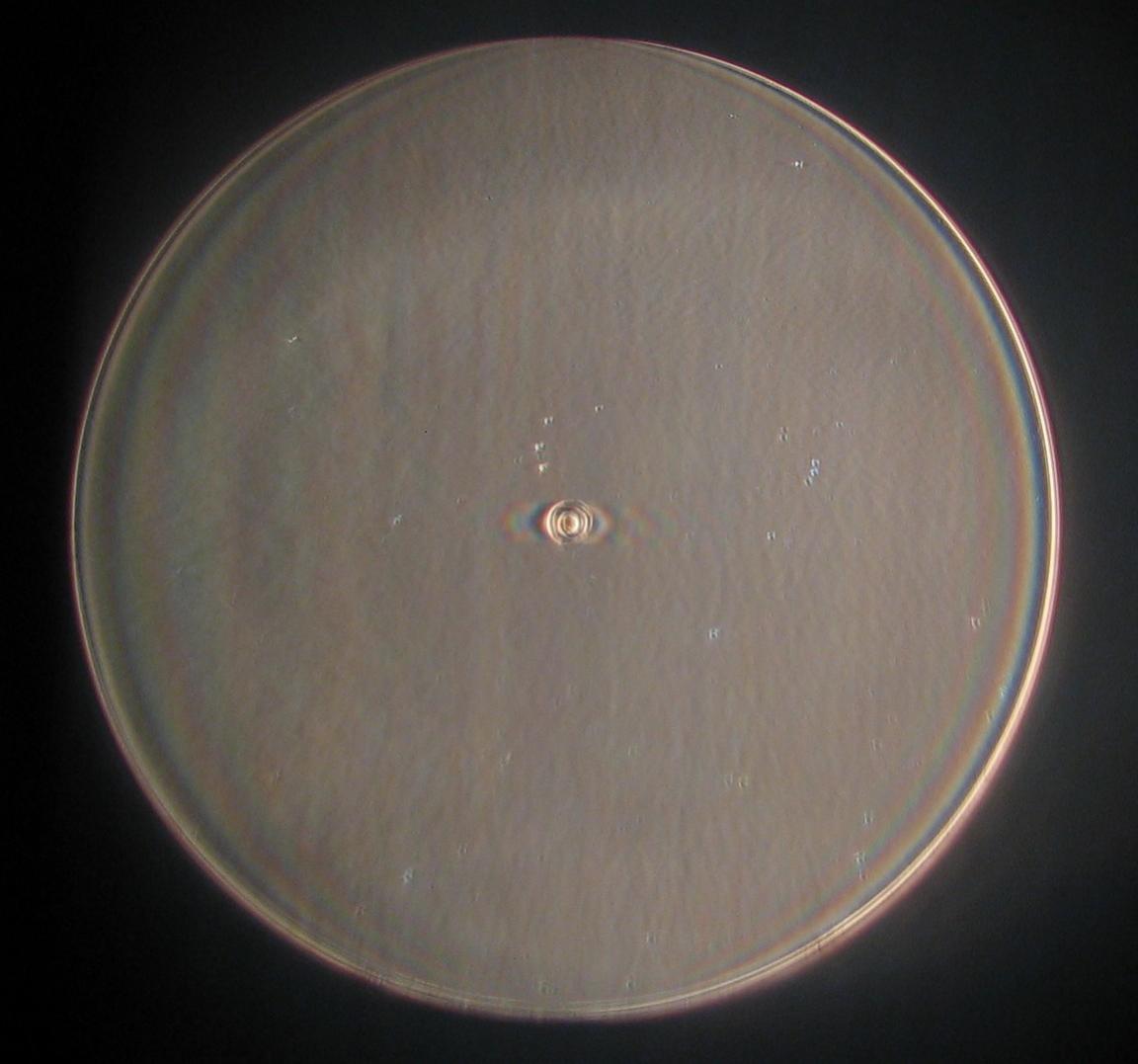

Je viens tout juste de recevoir les résultats du contôle demandé à f Grière.
Le miroir est plutôt bon.
L/7,5 et L/70 pour le RMS. Peu de micro mamelonnage.
Le mieux étant l'ennemi du bien je le garde comme ça.
Voici les images :
Ben il est bon ce miroir :)
Bien mieux que celui d'origine anglaise testé par Chonum il y a quelques temps....
