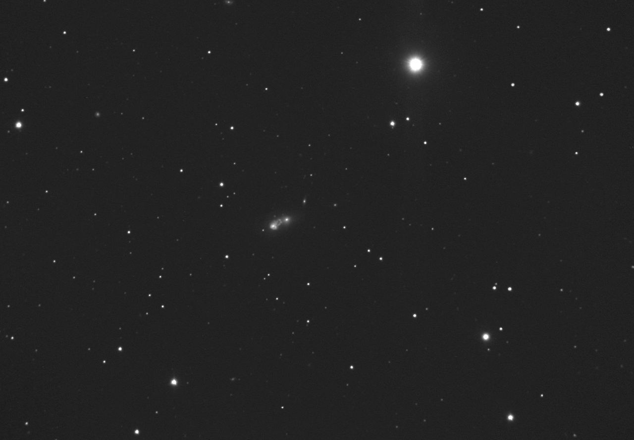

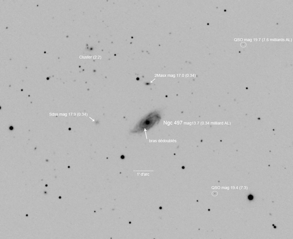

Ngc 497, une petite spirale de 1' d'arc avec des spires dédoublées, ce qui n'est pas trés courant et difficile à comprendre.
Le fond est riche en objets trés lointains. C'est toujours un bon amusement d'aller chercher ces vieux photons. La distance est indiquées entre () en milliards d'années lumiére :

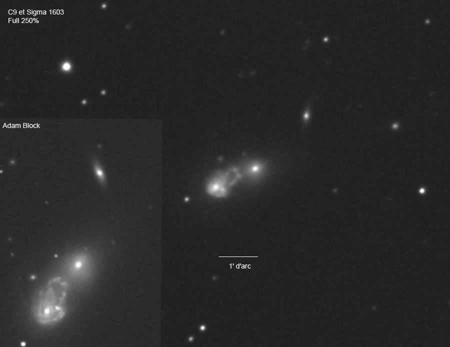

Ngc 1144, Arp 118 dans la Baleine. Il est intéressant cet objet. Une morphologie trés inhabituelle. L'intéraction entre la spirale et l'elliptique forme une boucle bien visible avec le C9.25 sous un seeing correct :
L'image trés agrandie et comparée à celle d'Adams Block (RC de 20").

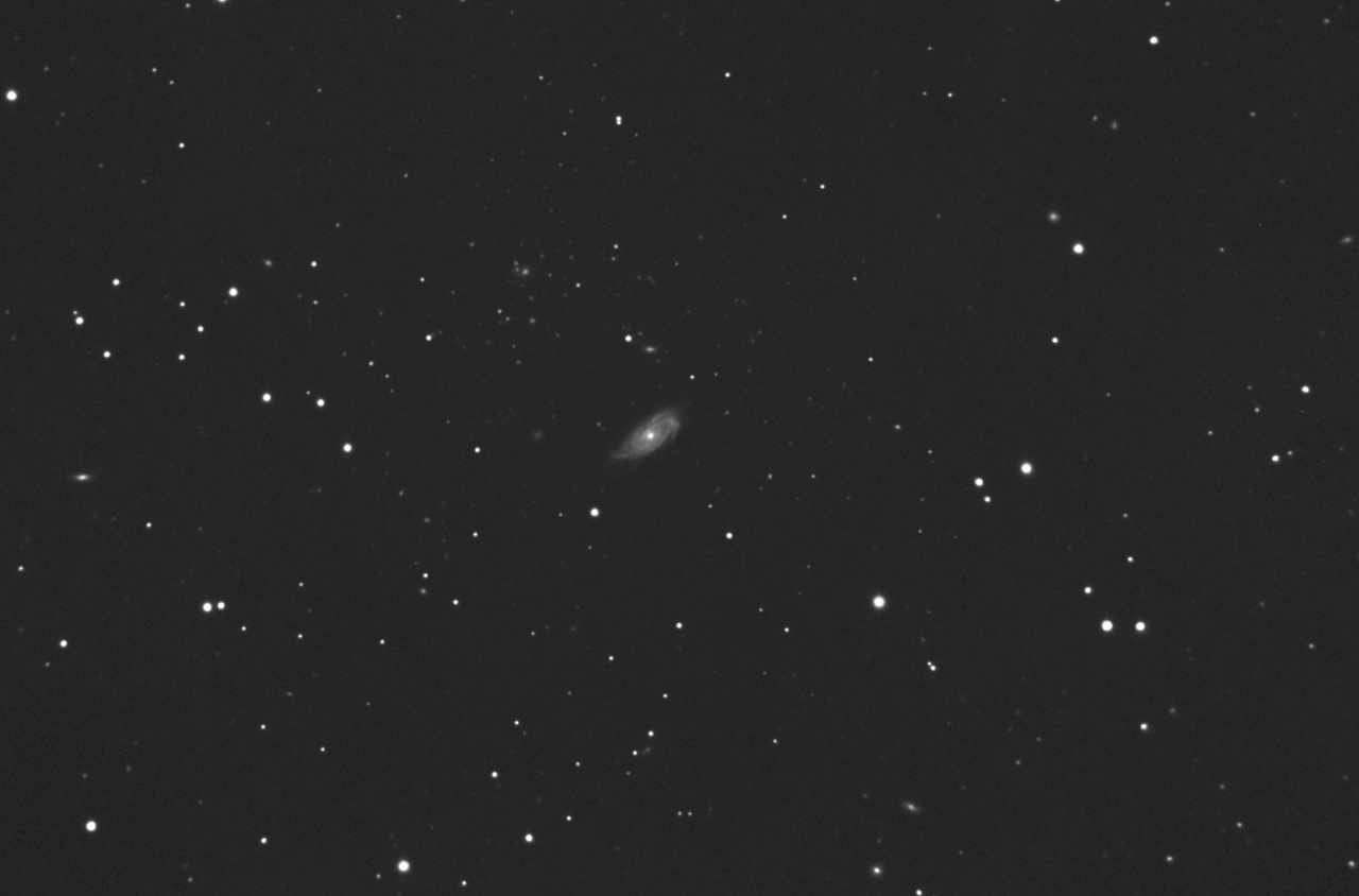

Ugc 3104 dans Euridan, encore un Arp, le 61. C'est un objet tout minus qui manquait à ma collection :p. Une ch'tite spirale avec un ch'ti compagnon.. Oh la la que c'est loin tout ça.
Noter au passage le bel artefact en forme de boucle formé par la lumiére de la grosse étoile sur le coté du capteur.
Ah, bonne nouvelle, le C9 arrive à sortir un peu les spires de la galaxie.
Au fond, Palomar ne faisait pas mieux en 1950, hein ? :p

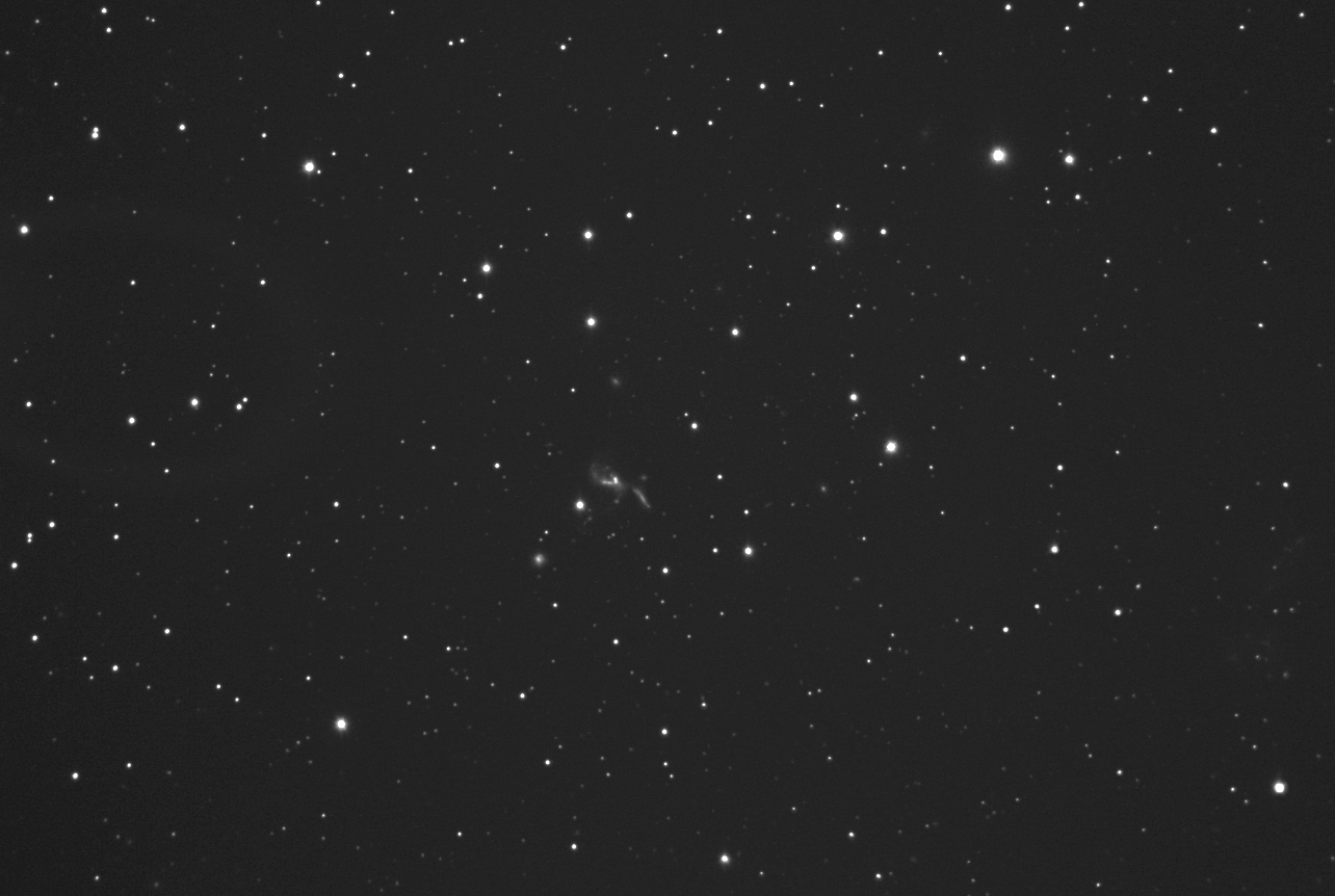

Celui ci est l'un de mes préférés. C'est Ngc 1741 dans Euridan. Je l'ai imagé au raz du toit avec un seeing de 2.6" d'arc en titillant le JMI.
C'est un Hickson, trés étudié ces derniéres années, et imagé par Hubble.
Un groupe vraiment tordu, un drame cosmique, des déchirements et des élongations de spirales lointaines..
Trés heureux de l'avoir chopé avec le 235mm. Je voyais souvent les images et les articles sur le Web et j'attendais une ouverture pour l'imager.

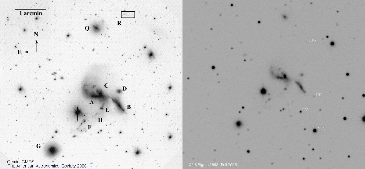

Image comparée à celle de l'observatoire Gemini. L'ensemble des constituants du groupe présentent le même redshift. Ils sont à 160 millions d'AL. Ils sont tous perceptibles sur l'image C9, sauf peut être le "H" et le "R" avec un RSB insuffisant pour être détecté correctement.
La CCD amateur permet vraiment de titiller ce type d'objets avec des poses raisonnables (20 X 180 secondes). Je trouve cela vraiment super.
On surfant sur le wouiabe vous trouverez plusieurs études récentes relatives à ce groupe Hickson 31, notamment ceux mis à dispo par l'American Astronomical Society.

on voit sur Arp 61 notamment que ta monture n'est pas à l'aise

Belle protu sur l'étoile de ARP61 en tout cas !

La dernière est vraiment top. Par contre je trouve que 160 millions AL c'est pas extrêmement loin et pourtant elles sont pas très grandes même avec ton C9. Elles ne doivent pas être immenses au vue de leur taille apparente à cette distance (par exemple quand on compare avec les éléments proches de NGC 1275 qui est à 250 M AL), mais bon je dis surement une co..rie.
salut Kevin.
Oui, tu compares avec le monstre Ngc 1275. Si on plaçait Ngc 1275 à la même distance et à la place de ces galaxies je pense qu'il occuperait une bonne partie du capteur.

Non je parlais des éléments proches de 1275, c'est clair que elle c'est du lourd! En fait en y regardant de plus prés, ils ne sont pas bien gros non plus, à l'exception d'une ou deux grosses spirales (bon les elliptiques forcément...).

Avec un préférence pour NGC 497Et l'amas "juste à coté". J'adore ces effets de perspectives!
Sur l'image de Ngc 1741 il y a une boucle qui ressort sur la gauche. Artefact d'une étoile brillante hors champs comme pour celle d'arp61?

Tom : oui, je dois avoir un reflet quelque part.

Super NGC1144 et NGC1741 encore mieux. J'adore. Très bien fait.

"Noter au passage le bel artefact en forme de boucle formé par la lumiére de la grosse étoile sur le coté du capteur."
c'est une enorme protu Christian

Je me demande si cet artefact bouclé ne provient pas du réducteur. Hier j'ai testé le red Celestron, je n'ai pas retrouvé ce probléme. A confirmer avec d'autres vues. On pense être tranquille et il y a tjrs autre chose qui nous arrive.
