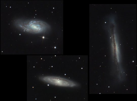

Certains d'entre vous doivent se souvenir de ces couleurs du trio que j'ai pris en 2009.
J'adorais ces couleurs bleu.

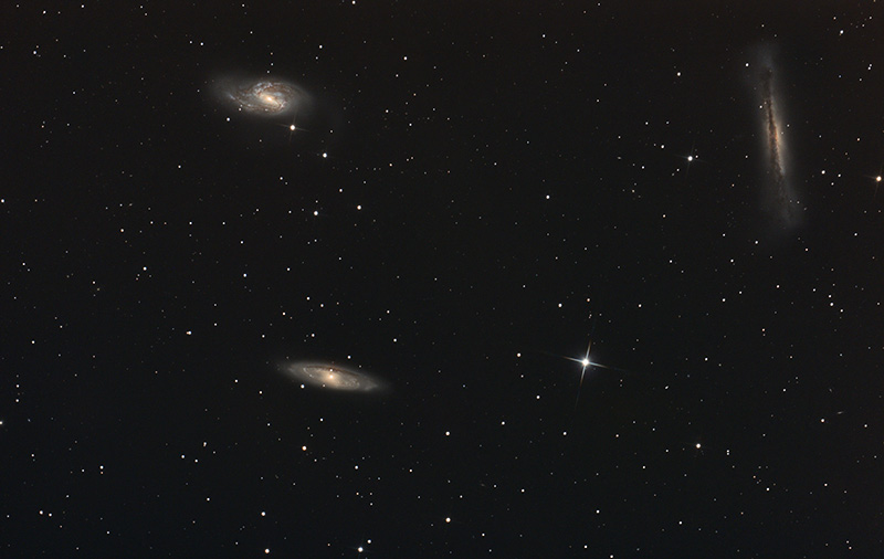

Je fut étonné de M65, M66 publiés par Nicolas Outters qui avaient des couleurs fort different. N'ayant pas eu de réponse j'ai ressortie ma série, je suis reparti de A-Z avec des algorithmes fort different, pas de filtre photoshop pour renforcer les galaxies, Iris only.
Le résultat est quasi identique. Pour les couleurs, Regim m'a trouvé 39 étoiles dans la base Simbad pour faire la balance des couleurs d'aprés leurs indices de couleur. C'est la que ca change.
Adieu M65 couleur Lagoon.
SW254/1200 +EOS BAADER sur EQ6, suivi perfectible.
10*8min avec lune montante et le gradient qui va avec, impossible à enlever avec Iris du moins avec retrait de gradient ordinaire. La encore c'est Regim qui se sort avec excellence.
Traitement un peu moins pechu qu'en 2009, ce n'est qu'une histoire de courbes et de gout.
Version full, cliquez sur l'image.
Belle seconde version Siegfried et des détails plus précis,sans parler de la couleur qui
me va bien.

Lionel, il faut une image au format tif ou fit. Après dans la mesure du possible depuis Regim j'oriente mon image nord en haut, je ne sais pas si c'est nécessaire.Je ne trafique pas les couleurs sauf les coéf par défaut que j'ai entrer dans Iris. Ça marche bien en auto ou en manuel. Une fois l'image corrigée par Regim je donne des touches personnelles. En principe il faut rehausser les courbes puisque Regim multiplie les 3 couches par des valeurs en dessous de 1.
Pour le ciel c'était pas top à cause de la lune, j'évite d'habitude la lune et les grandes villes pour avoir le contraste facile. Au niveau finesse c'était ma meilleure image 2009 après les dentelles, 2009 c'était une bonne année pour moi je du faire une dizaine de clichés. Qd l'EQ6 marche bien et que la turbu et clémente il travaille bien ce tube. Pour le bruit j'essaye de garder le fond du ciel tel que avant traitement., grosso modo faire des traitements ciblés.
Magnifique, et la bande de poussière de 3628 est impressionnante de finesse je trouve !
Juste pour info, tu avais mis combien d'asinh, et de richardson-lucy ?

Asinh je l'utilise habituellement aux alentours de 0,00040, il me semble qu'ici d'utilisé 0,00020 parce que le résultat était trop plat avec ma valeur habituelle.
Pour RL2 j'ai mixe du 30 0, 70 0 et 110 0 pour le dernier j'ai masque toutes les parties qui contrastaient trop. Évidement j'ai injecté que les Galaxies le fond de ciel à 110 était vraiment pas jolie. J'ai masqué aussi les étoiles qui apparaissent avec un contraste trop dur après un tel passage.
Salut Siegfried, merci pour les infos. Tu as bien maitrisé ton rl, pas d'étoiles au beurre noir !
