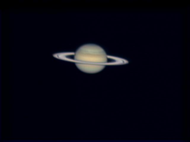

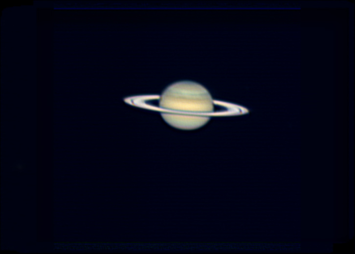

J'ai présenter déjà une image du 10 avril au petit matin vers 3h30, hélas un peu tard.
Rentrant qu'a une heure du matin, le scope a à peine le tps de ce mettre en température.
SW254/1200 + powermate * 5 + SPC900.
10img/s expo 1/25s gain 85% gamma = 0
Je me suis attaqué à d'autre séries de cette nuit avec Registax 6.
Je fait une sélection manuelle de 558img/1500 au passage j'ai enregistré la sélection alignée.
J'ai ajouté les ondelettes pour terminer le traitement. La curiosité ma poussé de la traiter avec la version précédente pour voir la différence.
Le 1° traitement est fait en multi-point, la version 6 m'as poussé naturellement vers ce mode.
Le 2° traitement (basé sur la sélection enregistré) et fait avec l'option alignement par centre de gravité.
Sans conteste, le résultat de la V5.1 et meilleur.
Est ce la différence des modes, est ce que l'option aligner par centre de gravité existe toujours, en tout cas la différence et visible :
Registax 6
Registax 5.1
Avec l'animation ca saute aux yeux, 1s RX5.1, 0.5s RX6

Perso j'ai une préférence pour la version 6. J'ai l'impression de voir plus de détails dans les bandes nuageuses.
En tous cas, bravo.
Lionel
Je trouve aussi qu'il y a plus de détails dans la v6, sur Cassini entre-autres. Maintenant, c'est difficile de comparer car peut-être qu'un peu plus d'ondelettes dans la v5.1 donnerait le même effet? :confused:
Quoi qu'il en soit, c'est une bien belle image. :)
Salut Siegfried,
Je ne suis pas d'accord avec toi, moi je préfère la v6, qui semble donner légèrement moins de détails sur les bandes nuageuses mais qui est plus douce, notamment sur la division de Cassini. Sinon, belles saturnes quand même dans les deux versions, et merci d'avoir partager ce test ;)
Eric
hello siegfried. La philosophie de registax 6 ne vas pas vers la selection manuelle. tu as interet a placer des points manuellement sur les anneaux et la planete, et faire aligner. Ensuite, tu prend plus d'images que registax te conseilles (20%de plus)et ca ira. Tu auras un meilleur resultat car rgistax va eliminer les droplets floues de lui meme.
Maintenant, il y a un moyen d'aller vers un resultat a la Damian Peach, je suis en train de tester sa methode applicable a R6, je posterai une suite sur mon guide registax 6 si ca marche.

ha haaa tu as raison, essorer un avi, ca m'amuse beaucoup mais moins qu'observer. Je prefere la torpeur du petit matin et l'odeur de la rosée avec le faible bruit des engrenages, à la douleur de dos lors du traitement sur l'ecran. Mais je reve d'avoir registax 15.2 qui permettra de sortir des images à la kaguya.
Merci pour les réponses et le tuyau pour la V6, je testerai. J'attends aussi ton tuto. Jre me damnde si un traitement individuel par couche de couleur ne serai pas meilleur, sur cette photo seul la couche rouge est correctement alignée!!!!!

Bon, j'ai pas lu tous les comms mais ton comparatif m'intéresse beaucoup!
Très bonne idée l'animation...
Par contre, justement, avec l'animation, j'ai l'impression que la v6 est meilleure: Cassini est nettement plus longue et on voit bien mieux l'anneau C.
Par contre, bizarrement, les bandes sombres de la planète ressortent mieux avec la V5.1... mais la v6 me semble aussi plus lumineuse, ce qui peut être un début d'explication...
Sur ton premier jeu, indubitablement la v5 montre plus de détails que la v6, malgré le multi points qui finalement pour des cibles aussi petites encore, n'apporte pas grand chose (heureusement que r6 tourne vite, sinon ...)
Est-ce que tu a vérifié que la sélection manuelle est bien préservée dans R6 ... j'ai des soucis sur ce point moi (ma sélection n'est pas prise en compte et je retrouve dans la liste des images compositées des plans préalablement "décochés" en R6).
Maintenant avec plus d'images (dernière image) R6 revient ... il faudrait refaire l'essai dans les mêmes conditions avec R5 (que je conserve précieusement pour ma part, pas trop convaincu par R6 sauf pour son post-traitement).
