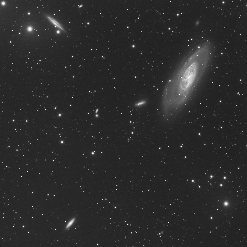

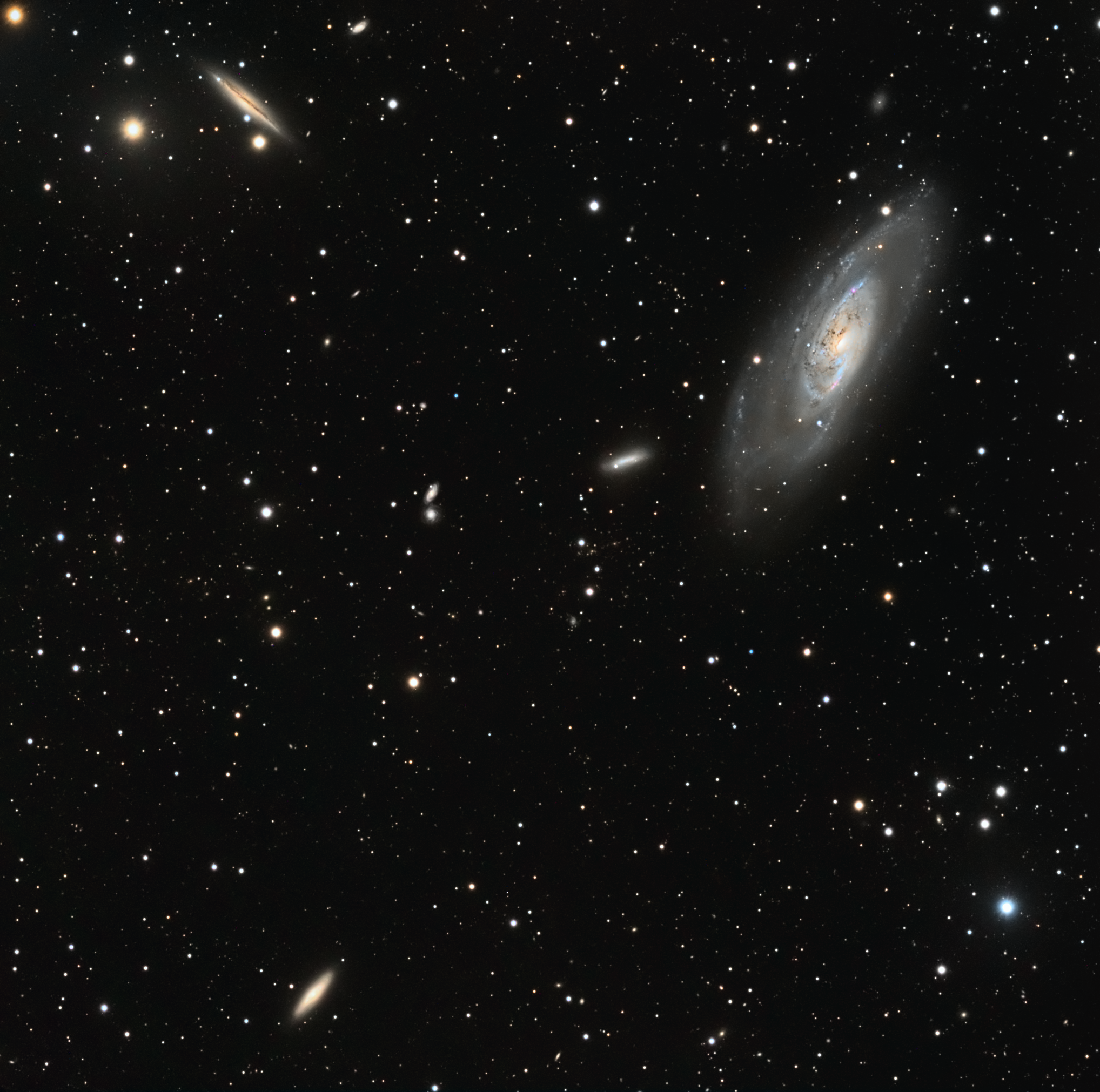

M106 et ses copines :
QSI540wsg sur TSA120 sur JPZ
Luminance : 13x900s
Prétraitement et traitement sous PIXINSIGHT
JPG à 50%
FULL PNG 100%
La full LRGB en cliquant sur la jpg 50%:

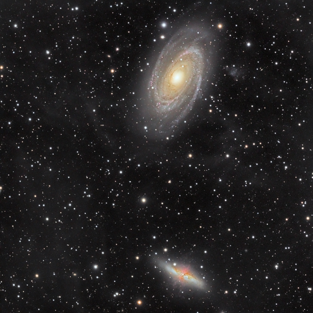

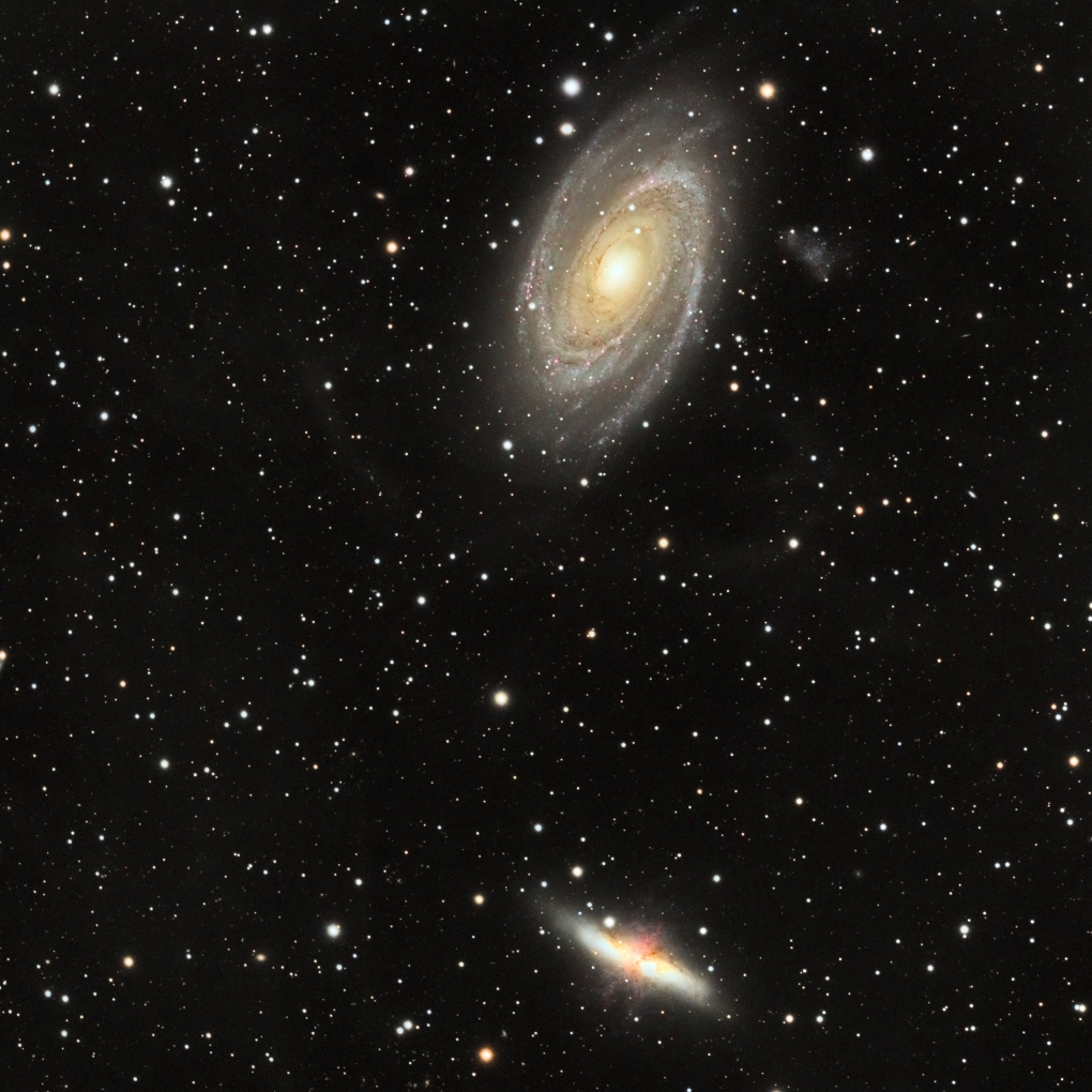

Le couple M81 M82
Luminance = 13x600s + 7x1200s
R,V,B = 4x300s chacun
Prétraitement et traitement LRGB sous PIXINSIGHT
La full en cliquant sur la JPG 50% :

PS : voila une version plus claire avec un peu plus d'extensions et aussi des détails supplémentaires dans M82.
J'ai changé la colorimétrie qui semblait trop chaude :
Full en cliquant sur la jpg 50%

M81/82 magnifique aussi. Très fin, Très très belles couleurs à mon gout du moins. Je pense même que si tu as l'opportunité un jour, faire quelques poses en Ha ajouterait quelque chose à M82.

m81 est de toute beauté, on se noie dans ce tourbillon.

M81, M82 un grand classique brillamment réalisé (un poil cramé sur M82)

Superbes images!! M81-M82 est époustouflante, il me semble voir des extensions bien au delà de M81, dans le prolongement des spirales, est-ce moi ou la réalité?

J'ai pu traiter le RGB (il me manquait les dark en bin 2x2) de M106
La full en cliquant sur la jpg 50%:
C'est une des plus belles m106 que j'ai pu voir. :wub:
Il me semble qu'il y a même l'IFN, non ?
