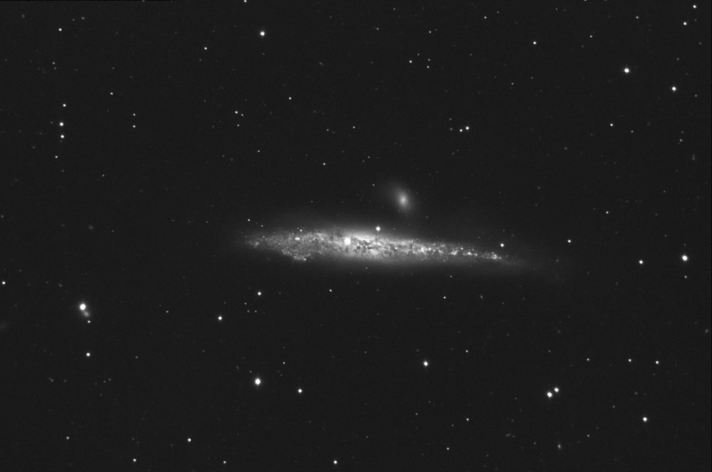

Voici la dernière image mise en boite avec le C8.
Il s'agit de la galaxie NGC 4631 connue aussi sous le nom de "La Baleine" se situant dans la constellation des Chiens de Chasse.
C'est un objet qui est régulièrement imagé sur le forum, nous avons eu droit à de belles images dernièrement.
L'acquisition a été réalisée en début de nuit du 08 Mai depuis la chaine des Côtes, un petit massif au nord de Lambesc (13). Ce site d'acquisition devient maintenant mon "spot" de prédilection, il est proche de chez moi, en hauteur, protégé du vent et pas trop mal situé au niveau pollution lumineuse.
La Lune était présente, fraction 25% et à 70° de l'objet.
Les conditions étaient excellentes, temps sec, pas de vent, ciel transparent, température autour de 14°.
Toujours le même setup: C8 sur G11 (Gemini2 en beta), CCD ST-8XME + AO8, focuseur Optec et filtre L Baader.
Le guidage est réalisé avec l'AO8 sur une étoile guide bien brillante permettant plus de 3 corrections par seconde.
Seeing correct entre 2.7" et 3.0", moyenne 2.8".
Temps de pose: 2 heures en 12 x 600 sec.
Pas de couleur, on essayera l'année prochaine.
Il reste 3 trainées de satellites. J'ai joué sur les paramètres de l'addition en sigma-kappa pour faire disparaitre ces intrus, mais les traces étaient vraiment très brillantes. Et pas question de virer les 2 images correspondantes, cela aurait supprimé 20 minutes de pose. Les poses unitaires de 10 minutes c'est bien sauf quand on découvre ces satellites à la fin de l'acquisition :mad:

Superbe!!
tu sais que Fitsworks te permet d'éditer en fit et possède un outil tampon très efficace pour les satellites
les étoiles ont des formes originales dues sans doute aux ondes gravitationnelles
Aller pour chipoter, tu pourrais décramer un peu le coeur, sinon que de détails !
Superbe image
Michel
Merci pour vos commentaires.
Gérard:
Je ne connais pas Fitsworks. Le problème du tampon c'est que tu risques de perdre des détails du fond de ciel si le satellite passe au-dessus de quelque chose non ?
Michel:
J'ai utilisé un léger DDP sur toute l'image et un filtre passe-haut sur la galaxie. En général j'utilise un second DDP plus fort sur le coeur des galaxies quand il s'agit d'une spirale, mais là je trouvais que cela suffisait. Mais j'aurais peut-être pu essayé quelque chose comme tu le suggères.
Marc
tout à fait, mais souvent c'est en coin et quand tu n'as pas beaucoup de brutes...
Sympa ta biscotte:be: elle est plein de trous :be: Vraiment jolie et détaillée, bravo!
Encore une belle prise Marc, bravo...
Le suivit est nickel avec le Gem2+AO, je t'envie...
J'espère qu'avec les dernière MAJ, je pourrai en faire autant. Me resta plus qu'à trouver le temps pour tester...
Au plaisir.
Stef
bonjour
étonnant ces poses unitaires de 10 minutes , après tout ce qui a été dit (ici sur WA ) sur les avantages des poses unitaires plus courtes ....
Peu importe puisque le résultat est magnifique .... une sorte de contre exemple ....
félicitations sincères !
Gg
Stef:
L'AO8 c'est vraiment le grand plus dans ma configuration. Et encore, j'aimerai pouvoir faire plus de corrections par seconde. La sur cet objet j'étais à 0.2sec de pose sur l'étoile guide et j'ai une durée incompressible de 0.1sec entre chaque pose.
Gérald:
Ah je sens qu'on va relancer le débat :be:
Pour ce qui me concerne, comme je fais de l'astro-camping et que je m'éloigne un peu de la pollution lumineuse, sur une brute de 10 minutes, je dois être autour de 1300 à 1500 ADU quand je suis au zénith comme pour cette image.
Donc autant en profiter.
Marc

c'est pas le niveau du ciel qui compte , c'est le sigma ( le bruit ) à comparer avec le bruit de lecture ... enfin si j'ai bien compris ..... :regarde:
bon j'imagine que l'AO 8 à sa part de travail dans la finesse obtenue ...
mais encore une fois vu le résultat la seule chose à te dire c'est ne touche à rien ...... :rolleyes:
bien amicalement
Gg
Salut Marc
Belle baleine en finesse. Marche bien les C8... L'oeil se partage en 3 parties distinctes, un bon indicateur de finesse grâce au seeing correct.
Le traitement est soft, sans artefact visible sur le corps du c'estassez. On a parfois tendance à pousser les masques flous et autres sur cet objet pour créer de la finesse artificielle, sur ton image mon oeil n'a rien vu :p donc c'est tout bon :).
Peut être effectivement une légére saturation du centre, qui apparait selon le réglage d'écran.
Salut, l'image est bien fine, ca petille. Traitement sympathique, pas de saturation sur cet écran, mais l'écran du boulot est bien sombre.
Tu n'as pas encore mis la version definitive pour la Gemini sortie debut Mai?
Moi j'attend la fin de la prochaine nouvelle lune avant de l'installer.

Belle finesse en tous les cas et chouette traitement, je rejoins ce que dit christian. Je suis comme toi j'aime bien les poses longues malgres les inconvenients. Le seul truc c'est qu'avec ces 10min les etoiles brillantes sont un peu saturees et je trouve que ca enleve un peu d'esthetique a l'image. Et puis ca ne sera pas un avantage quand tu voudras mettre la couleur. Mais bon.

Gérald:
Oui tu as raison, tu as d'une part le niveau ADU et d'autre part le sigma. Je mettrai les valeurs ce soir.
Christian:
Ouf, ton œil aiguisé n'a rien remarqué :be: Merci pour tes commentaires toujours plein de bon sens.
Siegfried:
Pour le moment, je suis toujours avec la version de fin Février pour le Gemini2.
Là, comme les choses semblent bien avancer, je vais surement franchir le pas et mettre à jour le bazar.
Avec la version de fin Février, je connais maintenant bien ses problèmes et j'arrive à les anticiper. Le plus gênant c'est quand tu pointes une zone, tu pointes ensuite une zone juste à côté par exemple pour faire la MAP sur une étoile assez brillante et là le GOTO par en vrac et m'amène le télescope n'importe où :(

Si j'ai une étoile très brillante dans le champ, je vais effectivement éviter de poser trop longtemps à cause du blooming, surtout si celui-ci vient baver sur mon objet.
Maintenant, moi ce qui m’intéresse avant tout, c'est la structure de la galaxie et le fond de ciel (galaxies d'arrière plan), les étoiles venant après. Et de toute manière, à longue focale, les étoiles sont toujours plus empattées qu'à courte focale.
Marc
C'est un très beau cétacé Marc , pourquoi des poses unitaires de 10 minutes au lieu de poses plus courtes , elles semblent avoir une incidence sur la forme des étoiles.
