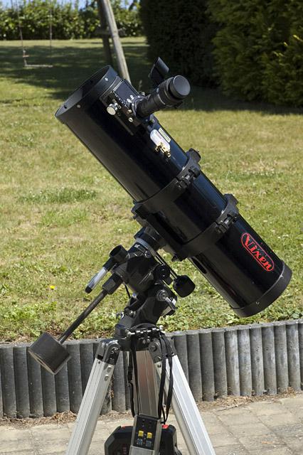

Je cherchais une monture plus stable que l'EQ2 pour mes photos avec APN en //, et voilà qu'on me propose le matériel suivant:
* Tube R150/750 avec PO à glissière (secondaire sur tige unique) et chercheur 6x30;
* Monture New Polaris avec viseur polaire et trépied alu;
* Motorisation AD;
* Cheshire et oeilletons de collimation.
Le tout de marque Vixen, fabriqué au Japon.

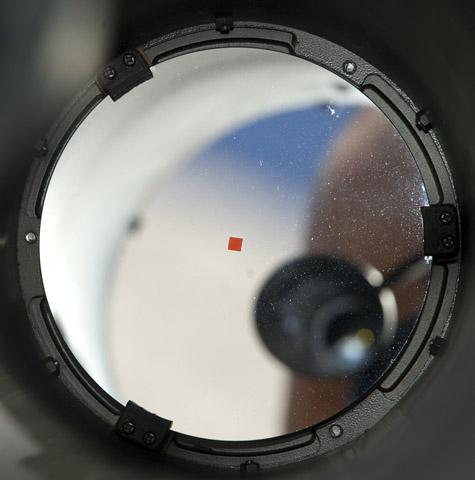

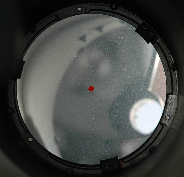

Le PO a été modifié au coulant 1,25", il fonctionne parfaitement et sans jeu. Les miroirs sont poussiéreux mais ne semblent pas endommagés. A ma grande surprise, ce tube existe toujours (hors de prix): http://www.teleskop-express.de/shop/product_info.php/language/de/info/p1174_Vixen-Newton-150-750mm---Parabol---Tubus-mit-Optik.html

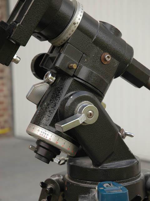

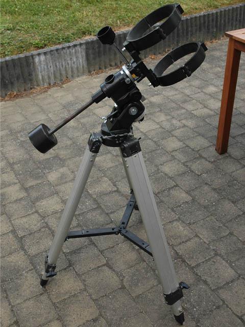

La monture est l'ancètre de la GP2. Petite curiosité: elle est conçue comme équatoriale et alt/az, au choix. C'est du 'Made in Japan' de précision, je n'ai pas senti de jeu sur les deux axes, mais 2-3mm de backlash aux mouvements fins, lesquels sont extrêmement doux et constants, même après 10 ans sans graissage... Je pense qu'après démontage/graissage/réglage des VSF, ce sera très performant! :cool:

L'ensemble revient moins cher qu'une NEQ5 toute nue (279€ + fdp).
Je vois le tube comme un 'bonus' bienvenu pour remplacer ou compléter mon SW130/900, mais c'est surtout la monture qui m'intéresse.
Si quelqu'un peut m'en dire plus, surtout sur le tube et ses capacités (qualité optique, PO,...), ce serait bienvenu! :confused:

j'ai un instrument de marque vixen et je peux te dire qu'optiquement c'est du haut de gamme. Maintenant, il s'agit d'une lunette achetée neuve....La monture vixen est aussi une sacrée référence.
A la base, je crois donc que la marque mérite toute ta confiance. Il faut peut-être un bon contrôle de l'état général, un bon mais prudent nettoyage de l'optique (le miroir a un reflet assez terne non?), ca pourrait être une bonne occasion...

Salut Orion Rider,
Le tube à l'air très bon, c'était un must à l'époque !
Si tu fait un démontage de la monture, il serait bon de connaitre le nombre de dents des deux couronnes, au cas ou tu pourrais adapter un kit neuf dessus !

le PO est le point faible de ce tube
C'est juste pour du visuel ou alors pour la webcam d'autoguidage (un tube d'autoguidage très luxueux!). J'ai aussi testé avec mon Hypérion 17 dedans et en serrant le verrou, ça ne bouge pas.
Alors ça c'est facile, c'est 144 dents. Vu que la Vixen GP a servi de prototype pour l'EQ5 chinoise, tous les accessoires pour EQ5 sont compatibles! :)
Cela dit, je compte utiliser les moteurs en CC de mon EQ2. Tout mon autoguidage 'universel' est basé là-dessus et ça marche quel que soit le nombre de dents, suffit de changer la vitesse du moteur. ;)
Le gars m'a dit qu'il voyait bien les nébuleuses... :be:
==> Palmolive vaisselle, acétone et eau distillée... ;)

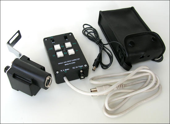

Attention quand même, la motorisation proposée n'est pas d'origine Vixen.
Sinon, les tubes Vixen sont excellents, mais pas sûr qu'on puisse réaluminer: Parabolisation par dépot d'alumine. Sur le 200f4 en tout cas, c'est sûr!
Christian, un peu partial: Cassegrain 200 Vixen, newton 200 Vixen, FL102 Vixen, 2 SPDX, 2SP
C'est également ce que je pense, mais certains semblent penser autrement, donc je signalais la possibilité.
Par contre il suffit de lancer une recherche moteur MT1 ou moteur Vixen pour voir qu'il ne s'agit pas du tout de la même chose, à moins que la NP ne soit différente des SP auquel cas voir l'efficacité.
Je pense que ce moteur est la toute première version. :rolleyes: Ce n'est pas de la seconde monte chinoise car il est écrit 'Made in Japan' et la fixation tombe juste sur la monture, sans bricolage.
Notez que la copie chinoise du 'single axis drive' pour EQ5 est absolument identique: :b:

Le vendeur est très sympa, il m'a proposé de refaire l'aluminure du miroir s'il reste des défauts après nettoyage. Apparemment ils ont la machine ad-hoc dans son club. :wub:

J'ai eu des précisions concernant le miroir. Le tube a été utilisé par le photographe de l'observatoire de Grimbergen, à l'époque de l'argentique. Il a changé le miroir d'origine Vixen pour un autre (fait main?) et 'de meilleure qualité'. Je ne sais pas ce qui peut être meilleur qu'un miroir Vixen, mais bon, on verra ça à 300x sur la Polaire... :confused:

Entre-temps, la monture est soigneusement rangée en 47 pièces distinctes dans des bacs de glace vanille (sans la glace ;)). Le démontage est hyper-facile, aucune subtilité, c'est du 'no-nonsense'. Bonne nouvelle, aucune trace d'usure! :)
Demain, nettoyage à l'essence et regraissage au lithium. Et que ça glisse!!! :be:

Merci Phil, c'est exactement la même, mais avec un méchant trépied en alu. C'est d'ailleurs le point faible car il manque de rigidité en torsion.

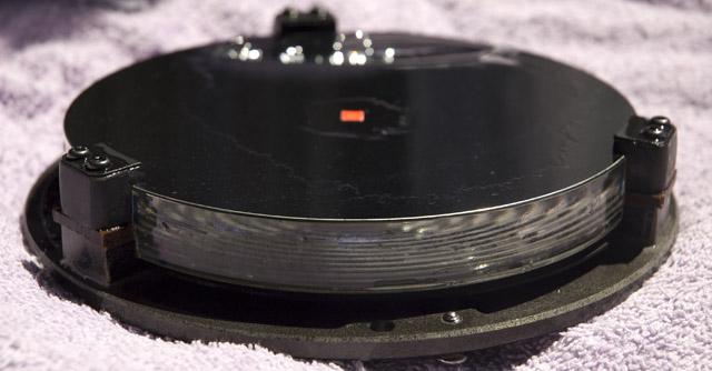

Les pièces ont pris un bain d'essence et quelques coups de brosse à dents. Ce PM je leur dépose une couche de graisse SKF au lithium: :)

Petit retour sur ce 'nouveau' matériel, après regraissage de la monture, shampooing du miroir et collimation. :)
La monture fait son boulot, c'est un plaisir par rapport à l'EQ2! Par exemple, je peux changer d'oculaire, faire la MAP, insérer la webcam, manipuler l'APN sans que l'objet visé quitte le champ, même à 220x. :)
Le suivi par contre est très moyen, avec une dérive en AD uniquement. Le moteur n'est peut-être pas adapté au nombre de dents et à la VSF. :?:
Pas de dérive en DEC par contre, et après une soirée si on remet la monture sur 90°DEC, on tombe bien sur le Nord. :)
Pour les mouvements fins, j'ai dû chercher un compromis entre dureté et jeu. Je ne suis pas parvenu à un mouvement constant sur 360°, il y a toujours un secteur qui 'accroche' un peu plus... :(
Concernant le tube, je suis dubitatif. La mécanique marche bien, la MAP est facile et stable, sans shifting. L'image au centre du champ est très belle avec un contraste étonnant dû probablement à la faible obstruction (araignée à une branche). M57 par exemple montre clairement un anneau et en vision décalée on devine que M13 est résolu jusqu'au centre. Cependant, il y a une coma énOOOOrme dès qu'on s'éloigne du centre. Pourtant la collimation est juste... :confused:
Je suppose que je vais devoir m'y faire, c'est un tube destiné au départ à la photo, pas au visuel. A terme il me faudra probablement un MPCC. :confused:

Bonsoir, ton problème de vitesse est bizarre, au fait c'est des moteurs pas à pas ou courant continue, tu aurais pas une petite photo de l'entrée du tube, l'araignée à une branche, jamais vus ça, sauf sur un 114/900 ou 130/900, ou la mise au point se faisait en bougeant tous le secondaire (par translation horizontal), en regardant la photo ça semble être le cas.
Au fait pour les moteurs pas de possibilité de les intervertir, on c'est jamais.

C'est effectivement un PO à translation.
Le moteur est un 'pas à pas' qui ressemble à ceux vendus actuellement pour EQ2 (96 dents) ou EQ3 (132 dents). Ma monture a 144 dents en AD et 72 en DEC.
http://www.teleskop-express.de/shop/product_info.php/language/en/info/p398_Skywatcher-automatische-Schrittmotor-Nachfuehrung-fuer-EQ3.html
Mon moteur n'est donc pas un moteur d'EQ3 car ma monture va un peu trop vite (comme si le moteur était prévu pour plus de dents). :confused:
Ah oui c'est bien le PO à translation, quel drôle d'idée ce truc, mais bon du moment que ça fonctionne.
Mince pour la vitesse du moteur, mais il y a toujours une solution.
- Trouver le moteur qui vas bien, 144 dent ça correspondrait à celui d'une EQ5 classique.
- Changer le rapport à l'aide de poulie cranté.
- Regarder l’électronique en place, pour voir si bidouille possible.
- Virer l’électronique et la remplacer par un Pic-Astro par exemple, ou là tous les réglages sont possible sans changement du moteur, avec en prime option goto (via un PC).
