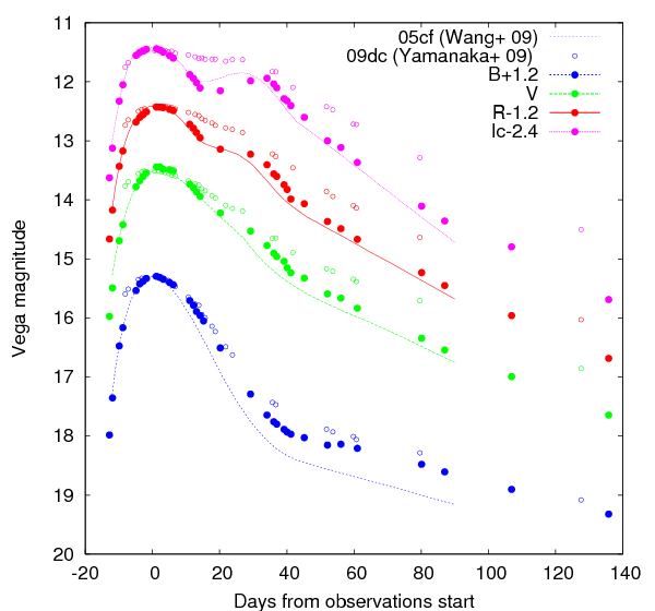

merci pour l'info monsieur Dauvergne : à votre avis, dans combien de jours cette SN sera t'elle accessible visuellement pour un 400 ?
Faut se méfier des stats car des SN il y en a peut être plusieurs par jour mais on ne le sait pas encore car nos moyens de détection ne sont pas encore suffisamment sensibles. Donc de là à dire que depuis que l'homme regarde le ciel il y en a une tous les 70 ans ... ;)
  red-light a dit :
fra.. Elle devrait gagner dans les prochaines nuits la magnitude 11 ou 12, accessible visuellement dans des télescopes de moins de 200 mm
Oui voilà, moi je tenterais le coup dès ce soir avec un 400. Pour un 200 ce sera sans doute un peu juste.
Ça évolue très vite au début, un exemple :

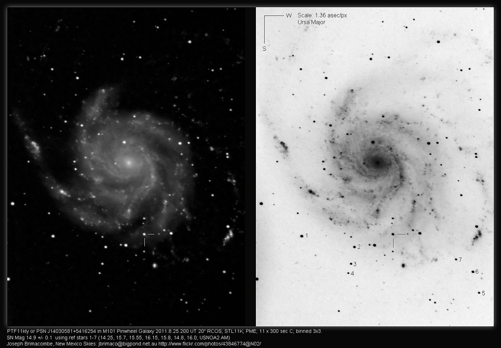

Je confirme, on la voie bien la jolie :)
je suis en train de l'imager, et comme le hasard fait bien les choses, j'avais une image de référence datant du mois d'avril...
à tout à l'heure pour vous montrer le clignotement avant/après
je sens que la nuit va être courte
