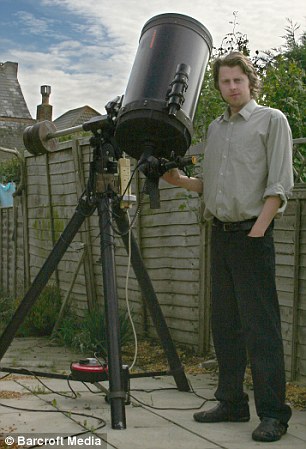

Voici Damian Peach :

PS : certes Jean-Luc Dauvergne fait de magnifiques images de Jupiter, mais avec le télescope de "un mètre" de diamètre du Pic-du-Midi de Bigorre (soit 1 000 millimètres). En effet le sujet de Sa Gracieuse Majestée Damian Peach n'utilise qu'un "modeste " C14, soit si je sais toujours compter 355,6 millimètres de diamètre. ;)
