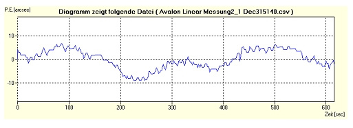

La mecanique de cette LineAR AVALON semble bien plus sérieuse que celle d'une EQ6. Toutefois, à 4 fois le prix d'une EQ6, est elle réellement bien meilleure en performances de suivi et d'EP ?
J'ai trouvé cet article sur le site Baader planetarium (en allemand). Je ne comprends pas ce qui est dit, mais on y voit une courbe d'EP qui doit etre celle d'une monture LineAR :
http://www.baader-planetarium.de/avalon/image/image_kunden/umland/umland_linear.pdf
EP LineAR AVALON. Credit Volker Umland / Baader Planetarium :

La LineAR redéfinit la notion d'erreur périodique
Comme l'amplitude de l'erreur périodique générée par la LineAR est importante en valeur absolue (généralement de l'ordre de ± 5 à ± 7 secondes d'arc) mais sans à-coup, elle est très facile à corriger par un système d'autoguidage, même avec un instrument de 2 à 3 mètres de focale. Cette correction doit être effectuée à basse fréquence et à basse vitesse, généralement 0.125x la vitesse sidérale.
Il est même possible de se passer d'autoguidage avec des focales de 500 à 600mm.
La technologie utilisée créé des courbes de tracking très lentes, qui rend toute fonction PEC inutile. Les logiciels utilisés pour optimiser les performances du PEC sont incapables de gérer ce type de situation.
Du fait de sa transmission par courroie à 4 niveaux de réduction, la LineAR n'engendre que des défauts de suivi de très grande amplitude, plus longue que celle des montures équatoriales traditionnelles situées dans la même gamme de prix.
Bof, je ne vois rien de fondamentalement différent dans cette courbe d'EP de +/- 8'' d'arc et de 400 s. de période qui ne puisse pas etre géré par une fonction PEC et qui permette de s'affranchir d'un autoguidage avec une focale de 600mm !? Ca pipote un peu non ? :refl:
2000€ plus chere qu'une EQ6 Evolution, 2500 € moins chere qu'une EM200. Les pro de la mécanique en pensent quoi , notamment sur la suppression du backlash qui me semble etre un vrai plus pour l'autoguidage ?

Il n'est nullement dit quelle permette de s'affranchir d'autoguidage, elle est optimisé pour l'autoguidage et ca c'est différent.
Sinon je suis d'accord, on ne peut pas se fier au discours commercial, il faut des retours d'utilisateurs, je viens de demander un tel retour d'éxpérience ici : http://www.webastro.net/forum/showthread.php?t=93464
