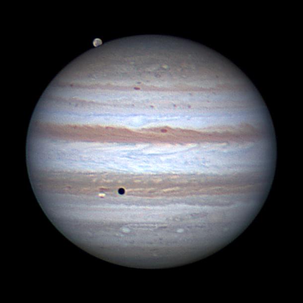

Bonsoir la compagnie !;)
Aller, faute de turbulence clémente (il fait beau, le ciel est dégagé mais ça
scintille furieusement) j'ai commencé à traiter les images du 21/10/2011. Résultat :
un net cran au-dessous des images du 17/10 mais vu la conjonction du transit d'Io et de
l'émersion de Ganymède, je les ai quand même gardées.
Image à taille de capture :
Comme d'habitude :
- pur RVB,
- 0% d'Ir,
- pas d'ADC
Newton 400/1800 (optiques Mirrosphère) sur LXD 750.
Capture de 1600 images environ par canal, 25 image/secondes, Basler ACE 1600,
projection barlow 3X TV + Roue à filtre R,V B Orion. Tri à l'oeil de chaque capture,
traitement Registax 6 puis Iris, Winjupos pour le recallage des couches RVB.
Puis second des couche réalisé sur Io et sur Ganymède (pour compenser les déplacements
différentiels)
Photoshop pour compositer le tout.
Albéric

Jupiter trop belle, bravo .
Thierry
Salut Albéric,
Tu en as beaucoup comme ça des devoirs en retard ? ;)
Cette Jupiter est excellente.
On se rend bien compte de la différence de luminosité entre l'équateur et les pôle de Io, l'ombre est magnifique sur la surface de Juju.
Et que dire de Ganymède avec tous ces détails. :wub:
Ton 400 a fait parler la poudre.
Bravo.
Excellent, maintenant je sais à quoi ressemble IO ! Bravo. Elle sont bonne ces optiques Mirosphère, et leur maître aussi...Bravo
Donc un newton de 400/1800 sur une monture équatoriale. La vache ça fait beaucoup! Tu n'as pas hésité avec un dobson sur table équatoriale?
Non, pas une seconde ! La monture équato est certes plus lourde mais autrement plus commode à utiliser qu'une table équato (mise en station, pas d'interruption du suivi, tube du télescope en hauteur donc un peu moins exposé à l'humidité du sol, pas d'escargots ou limaces balladeuses).
Albéric

Superbe Albéric! et oui, ça bouge bien pour l'instant :)
Io me semble légèrement bizarre quand même, c'est peut-être dû à mon écran
Jean-Luc
Jean-Luc
L'équateur est très brillant comparé aux pôles ce qui donne cette impression bizarre
Mais c'est conforme à l'image faite par JL Dauvergne avec le T1m du Pic le 13 octobre
(mon image est moins bien résolue bien évidemment) :
http://www.cieletespace.fr/files/image_du_jour/jupiter20111013225714couleu.jpg
Albéric
c'est surtout les lignes couleurs horizontales, ceci n'enlève strictement rien à la beauté de l'image :)
(moins bien résolue) je ne sais... :)
Tite question en passant : pourquoi pas d'ADC, une subite poussée d'orthodoxie ? :be:
Pour la bonne et simple raison que je n'ai pas d'ADC ! :p
Curieux: on dirait que Ganymède bouffe une partie du disque de Jupiter.
C'est dû au traitement malheureusement.
Albéric

Je me demande si le Télescope Spatial Hubble peut faire mieux !!!!!!
Oui, sans aucun problème : 2.5 mètre avec 0 turbulence contre 400 mm et un site terrestre Lambda, la différente est écrasante ! ;)
Albéric
