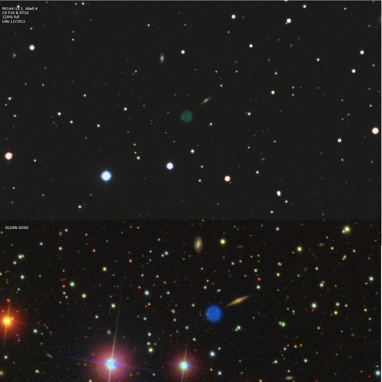

Je vous propose les images de 2 objets faits ce week end depuis Lille. Nous avons eu quelques bonnes opportunités, chose rare dans le Nooord en Novembre.
Ce sont également des séries "d'apprentissage" de la ST10 et surtout de l'autoguidage, j'ai encore des choses à apprendre. Mais ça vient :)
La collim a été refaite avec CCDinspector, mais le résultat reste mitigé à F10. Je pense encore pouvoir équilibrer un peu et centrer l'image, de quoi s'occuper pour les soirées d'hiver :D.
Je continue de travailler avec le C9 à F10, conditions extrêmes pour le guidage. Je me dis que les choses acquises à F10 seront plus faciles à mettre en oeuvre à F8 puis à F6.3 par la suite.
Voici une petite neb planétaire, un truc tout minus et tout faible dans Persée. Cette PK144-15.1 figure dans l'album de L Ferrero. Elle doit sa particularité à la présence d'une petite galaxie toute proche qui forme un couple avec cette Neb. Bien entendu la galaxie est située trés trés loin en arriére plan.
Cet objet est également Abell 4, sa magnitude est de 14.4 et son étoile centrale vers 19.5 magnitude.
Elle est toute proche de l'AO messier 34.
Ici j'ai posé 50 mn en luminance. L'étoile guide était de magnitude 12 environ, l'intégration en bin2 avec la couche bleue était de 6 secondes. Cela pour donner une idée de la faiblesse du signal en couche bleue. Mais bon, ça va avec la G11 stepper.

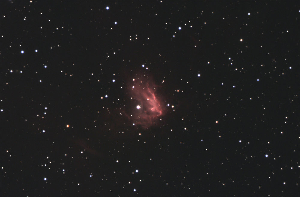

Toujours dans Persée, j'ai fait un goto relatif sur Ngc 1491, une nébuleuse par réflexion.
Ici j'ai posé 70 mn à F10 en luminance, pas de HA, uniquement du RGB classique.
Bon, la neb c'est difficile à faire et ce n'est pas spécialité. Ici j'ai voulu tester la réponse du Kaf3200 en luminance.
Les couleurs sont softs, j'arrive à affiner les teintes au fil des ajustements des temps de poses RGB.
La résolution est correcte à F10.
L'image AOP d'Adam Block, inversée (miroir) :
Superbe Christian!!!!
Je reve ou tu as choppé l'étoile centrale d'Abell 4? Sinon le champs grouille carrément de tachouilles, c'est impressionnant!!!
On dirait que 1491 forme une bulle déformée... Illusion ou réalité? En sais-tu plus à ce sujet?
Belle perf en tous cas sans Ha...
Oui elle est perceptible, pas trés lumineuse mais bien visible.
Oui le 3200 est sensible en fin de spectre, porte ouverte pour les teintes rouges vers le disque dur.

Voici un recadrage et une comparaison avec l'image du télescope Sloan (2.5 metres) :
Salut Christian
deux objets totalement différents!
Cette 1491 a belle allure avec sa fine robe colorée: du Christian de haut niveau :)
