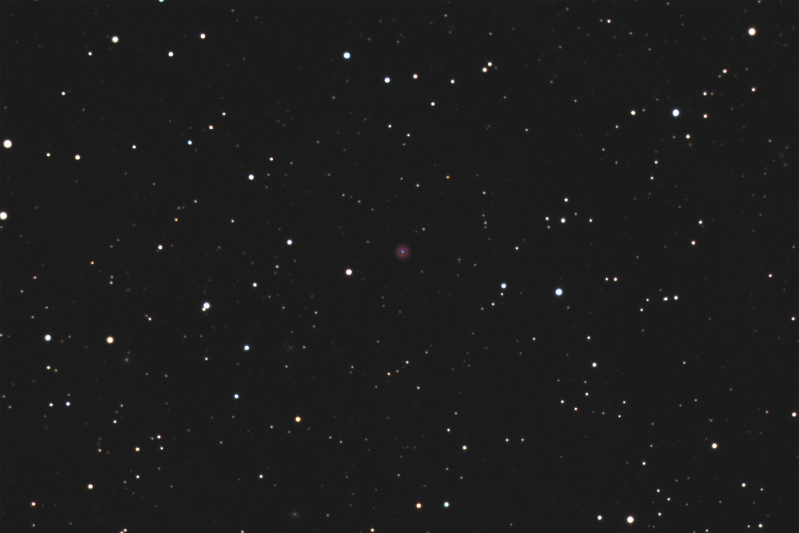

1/ Dans le Cocher, PK170+15.1, alias Ngc 2242, une NP faible et minuscule qui rayonne en fin de spectre. C'est une classe 2 de 22" de diamétre. Son étoile centrale est de magnitude 17.6.
Sa distance est inconnue.
Son observation visuelle est possible avec un 300mm (Alain Gérard)

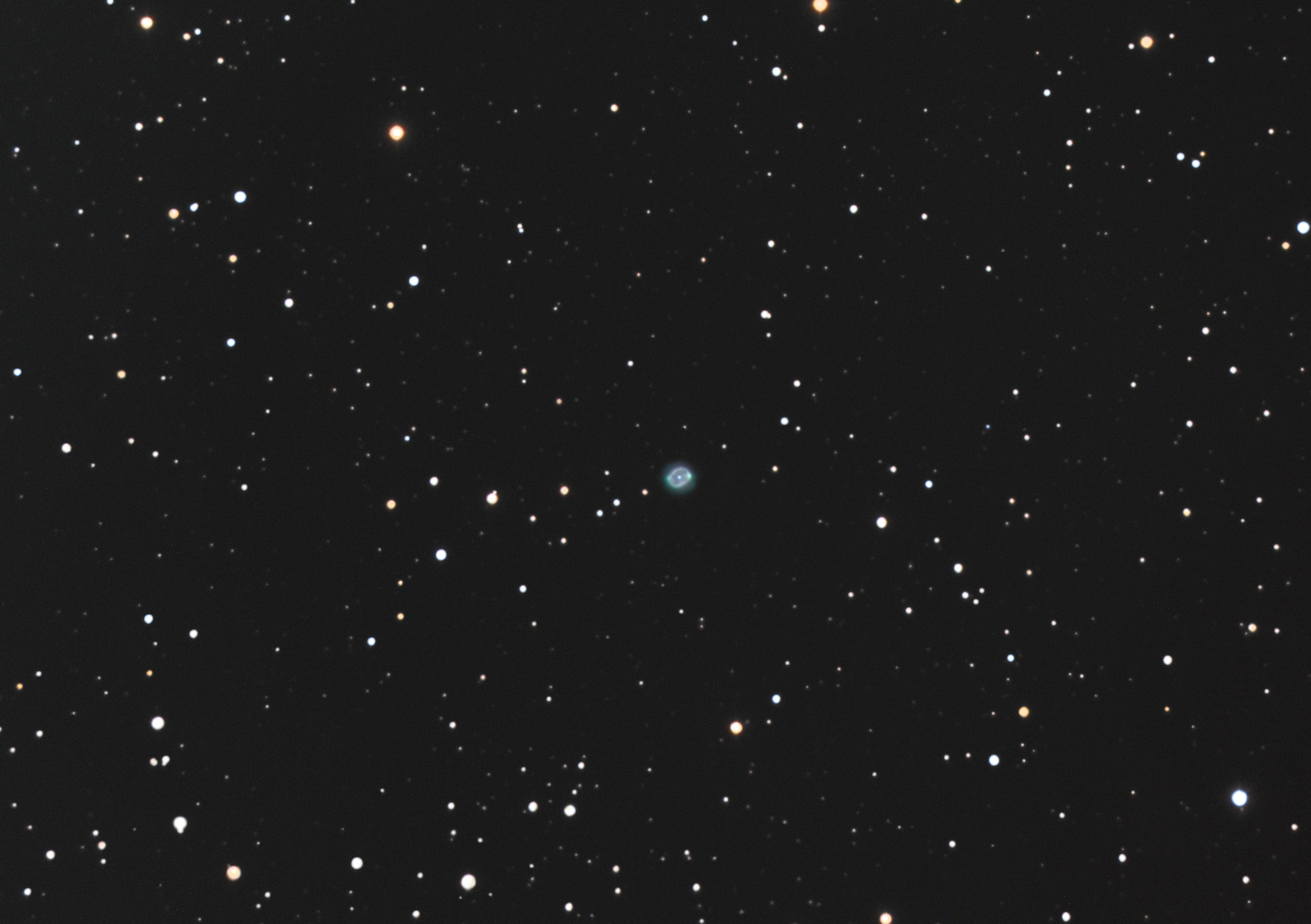

2/ Dans le Taureau, Pk171-25.1, alias Baade 1, magnitude 15.8. Un objet faible et difficile à imager surtout à F10. Sa teinte bleue - verte contraste avec l'objet précédent. Elle mesure 40" de diametre et son étoile centrale est de magnitude 17.2
C'est une classe 4 selon classification VV.
On note quelques faibles étoiles sur les bords de la neb (objets en avant ou en arriére plan, ché pas ?).
Elle est observable avec au moins un 350mm + filtre OIII (L Ferrero).

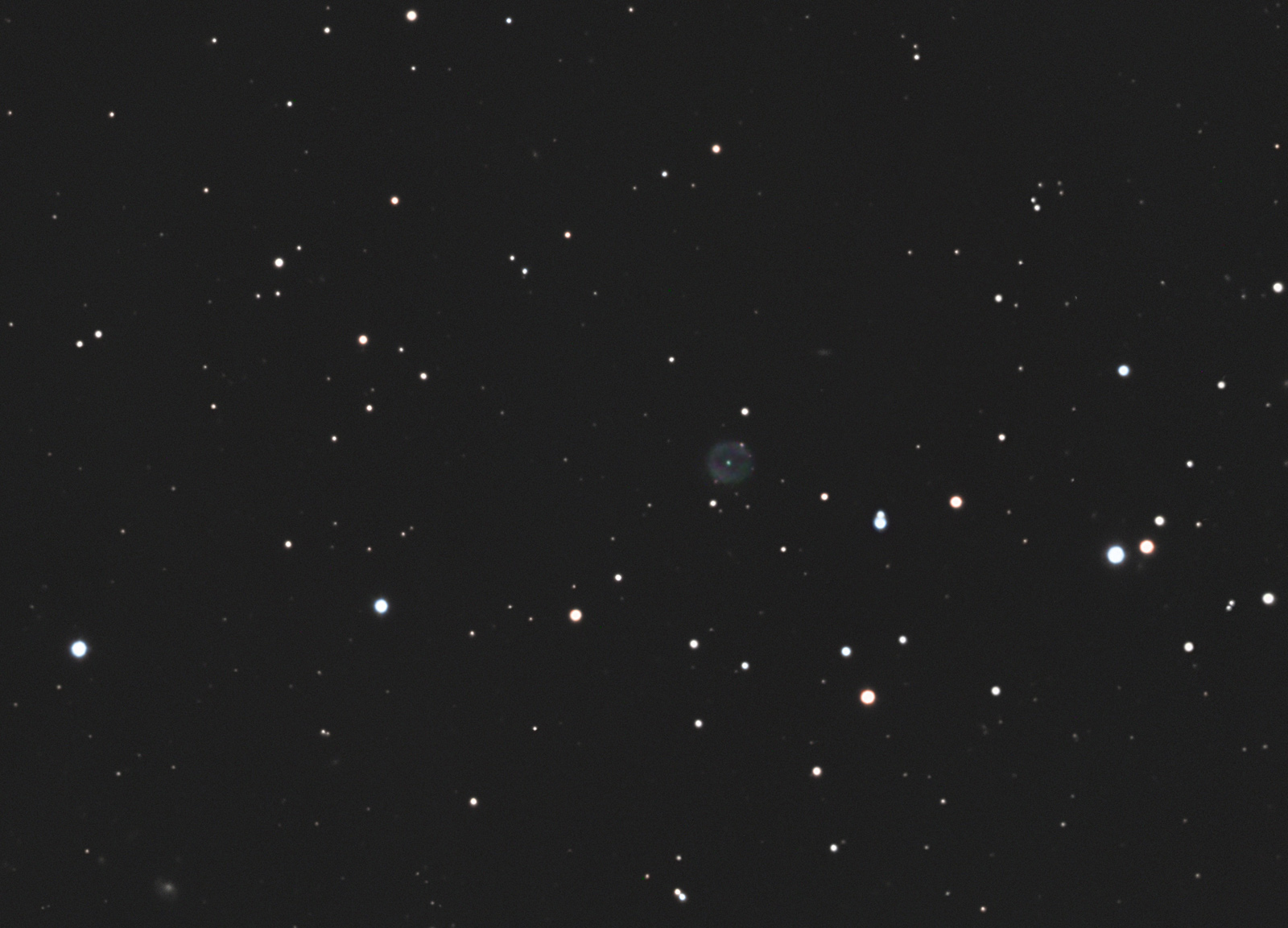

3/ Enfin Pk196-10.1, Ngc 2022 situé dans Orion. Un objet lumineux comparé aux 2 précédents et relativement facile à imager. La centrale est de m14.9, une toute petite étoile de 0.18 rayon solaire.
Elle est située entre 4900 et 8100 années lumiére.
Elle est observable avec une ouverture de 80 à 100mm + OIII de préférence.

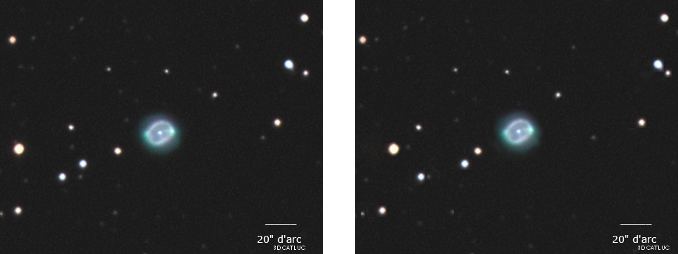

Un petit cadeau pour toi.
Mais serait-ce encore un stéréogramme ? Je me suis demandé un instant ce que c'étaient que ces mouvements propres géants, avant de voir les autres (IC434 et M51)... En tout cas, j'ai beaucoup de mal à loucher comme il le faudrait !
Oui, c'est Luc qui nous concocte des stéreogrammes à partir de nos images. Les étoiles à droites sont décalées.
