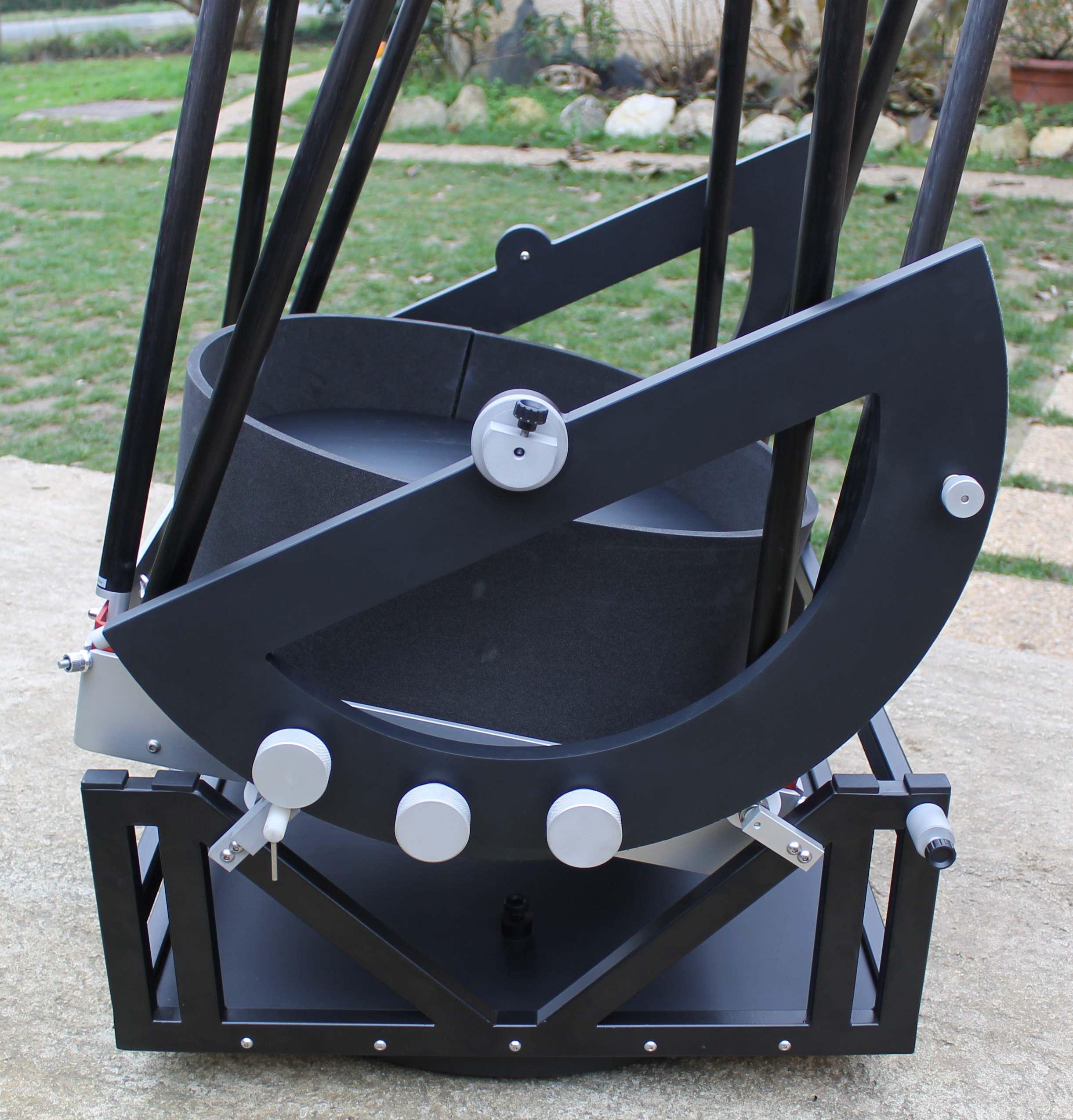

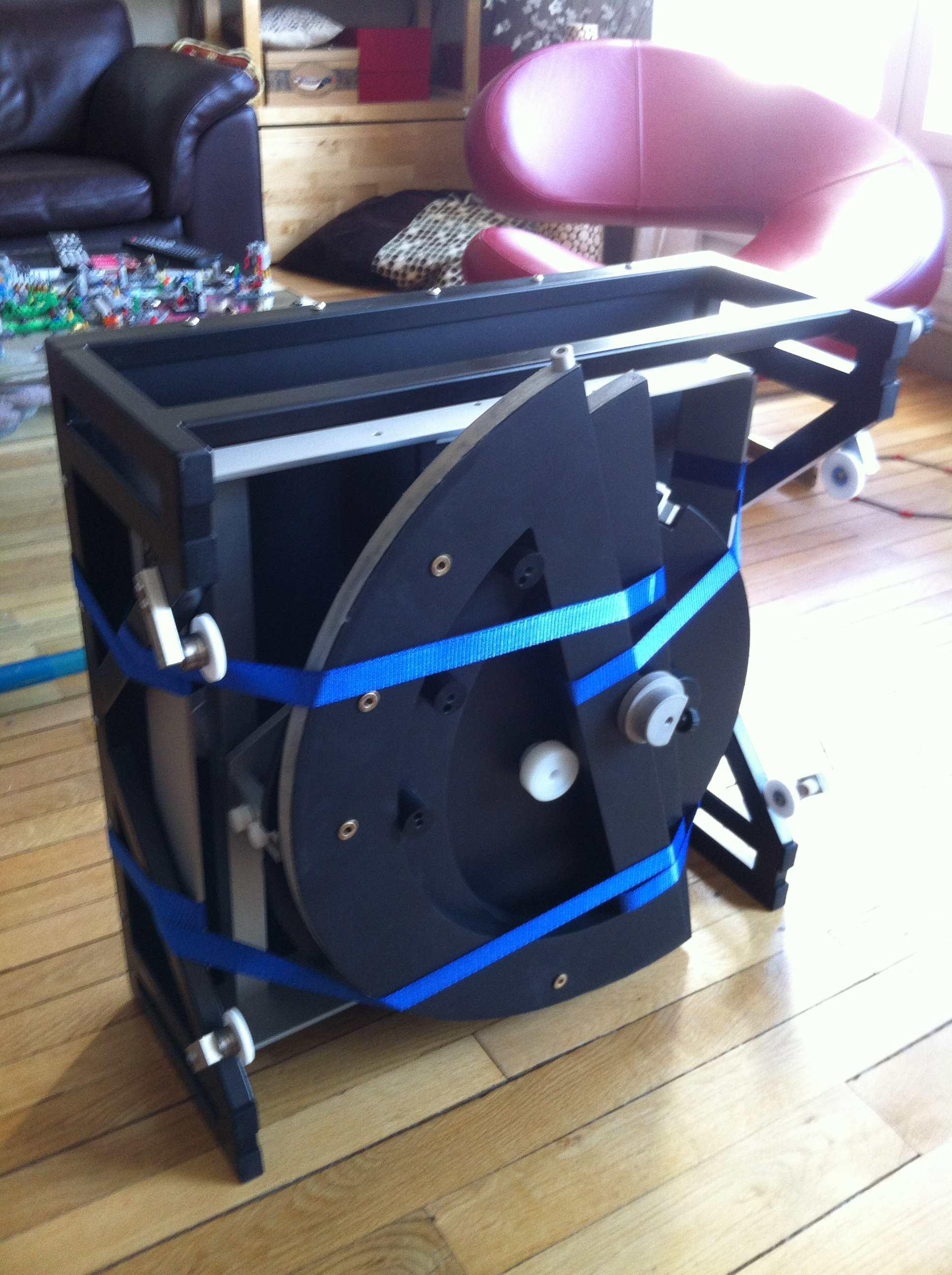

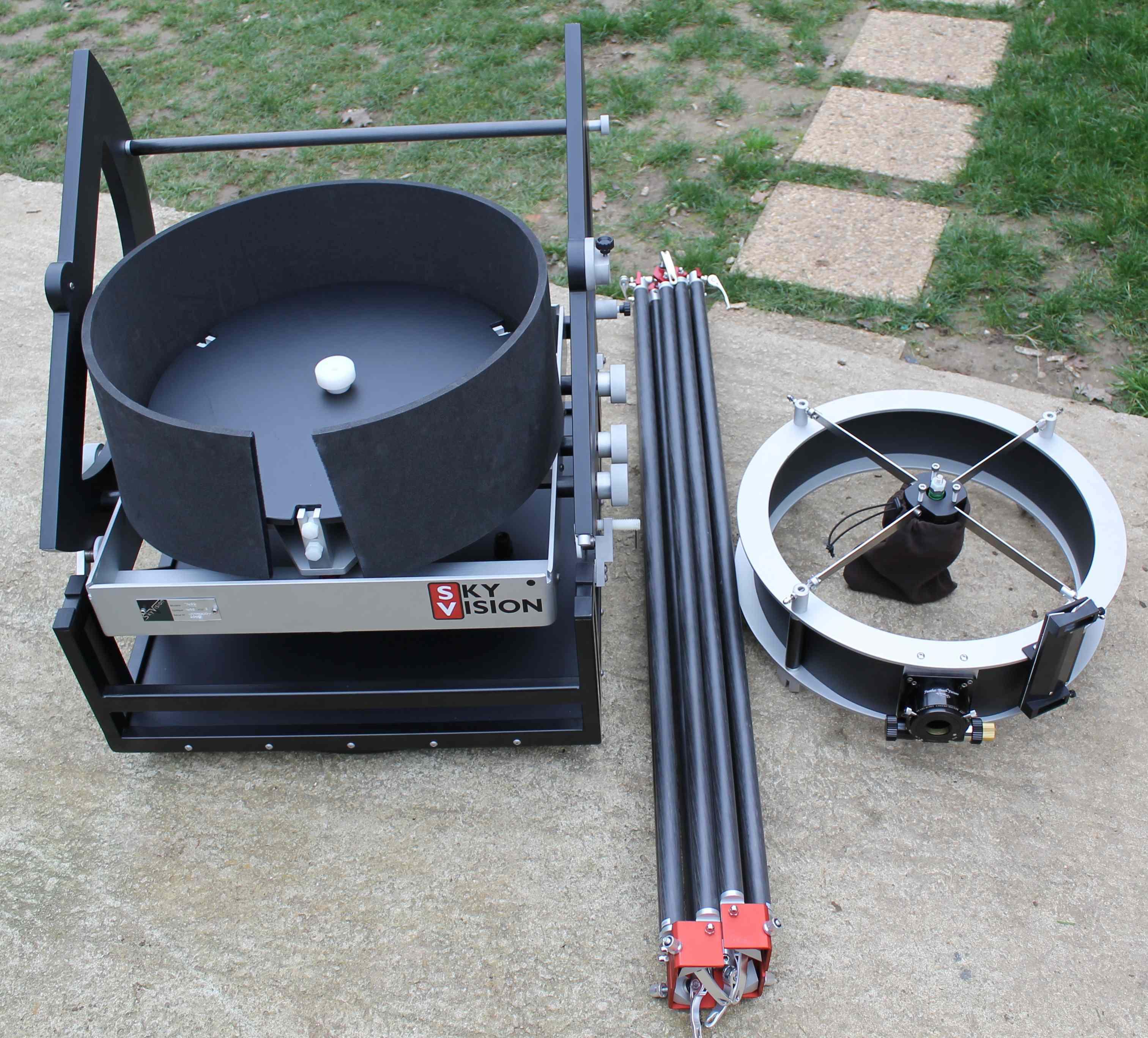

Je souhaitais acquérir un dobson d'un diamètre de 400 mm qui reste transportable lors de mes déplacements familiaux (une femme et deux enfants). En mode itinérant, le dobson se réduit à 4 morceaux :

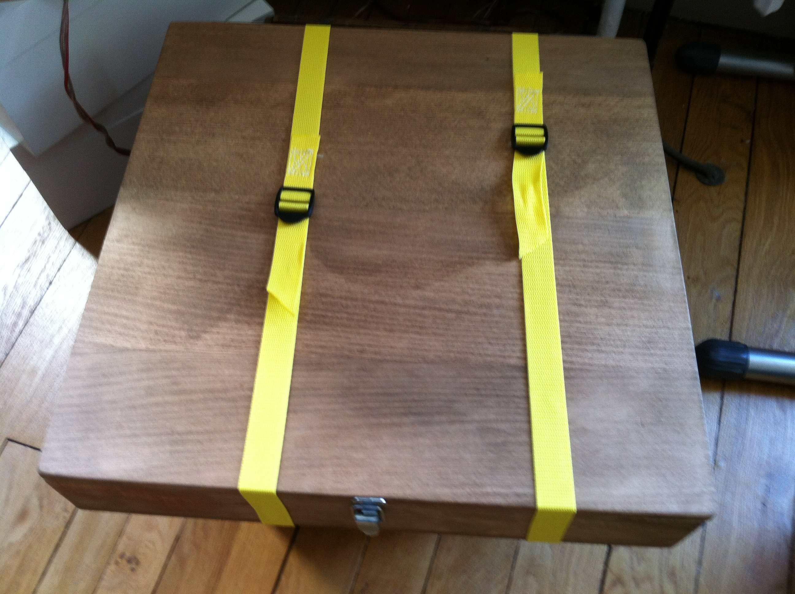

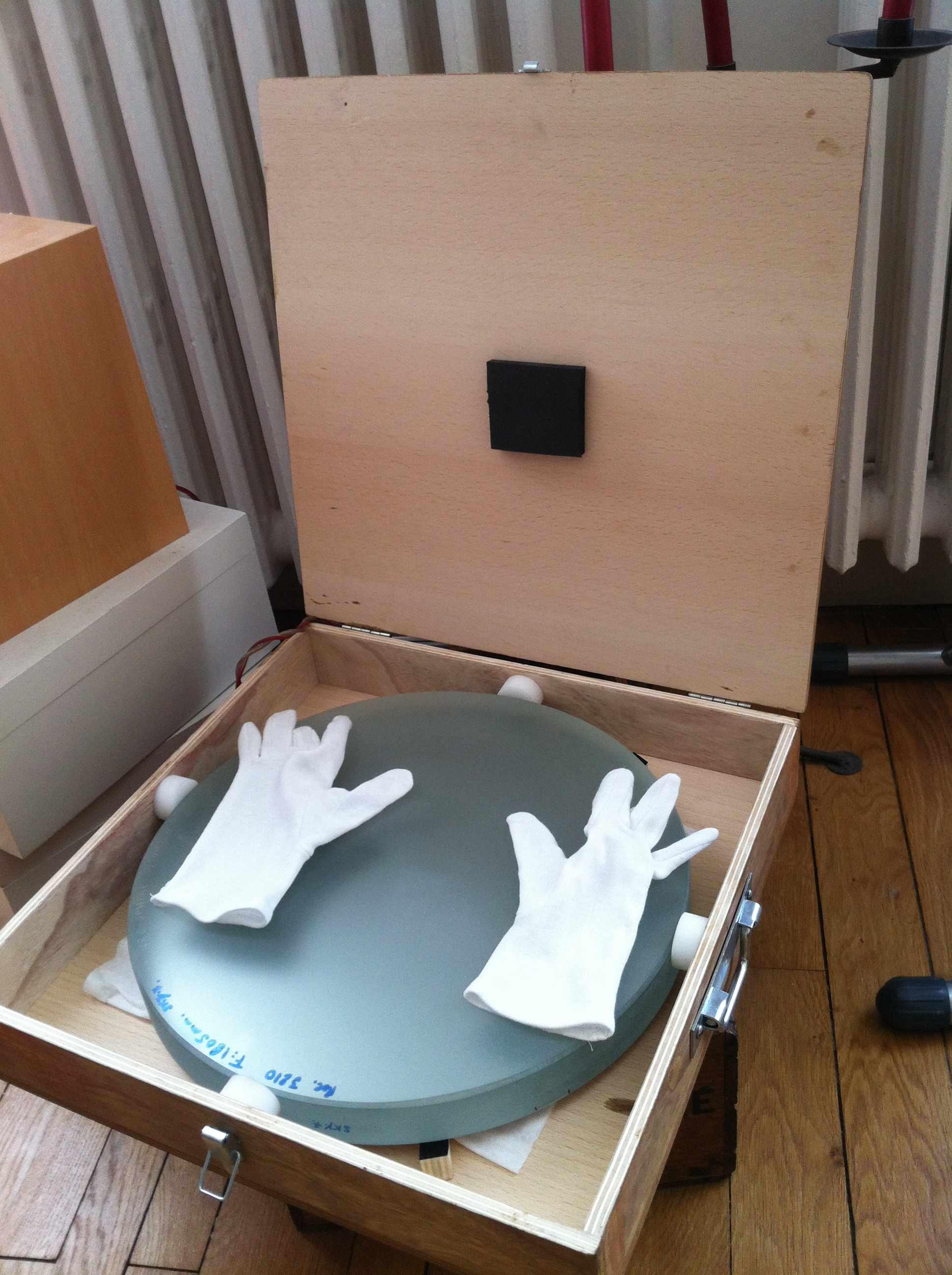

Le miroir :
Le rocker, la cage primaire et les tourillons. Ce colis est assez lourd mais d'un format qui se glissera facile dans un coffre surchargé de valises ( dimensions approximatives 60 * 62 * 30 cm). Il s'attrape et se déplace facilement en utilisant les tubes du rocker.
La cage secondaire et les barres du serrurier. Ces dernières sont maintenant rangées dans une housse de ski (elles ont une longueur de 1,30m et le "fagot" a un diamètre de 17/18 cm).
Il faut à cela rajouter les contre-poids (j'en ai trois : un de 3kg et deux de 1,2 kg) qui aimantés viennent se placer simplement sous la cage primaire : l'équilibrage peut être modifié sans souci en fonction de l'oculaire choisi. Reste quelques vis pour fixer les tourillons et la barre qui relie ces deux tourillons.

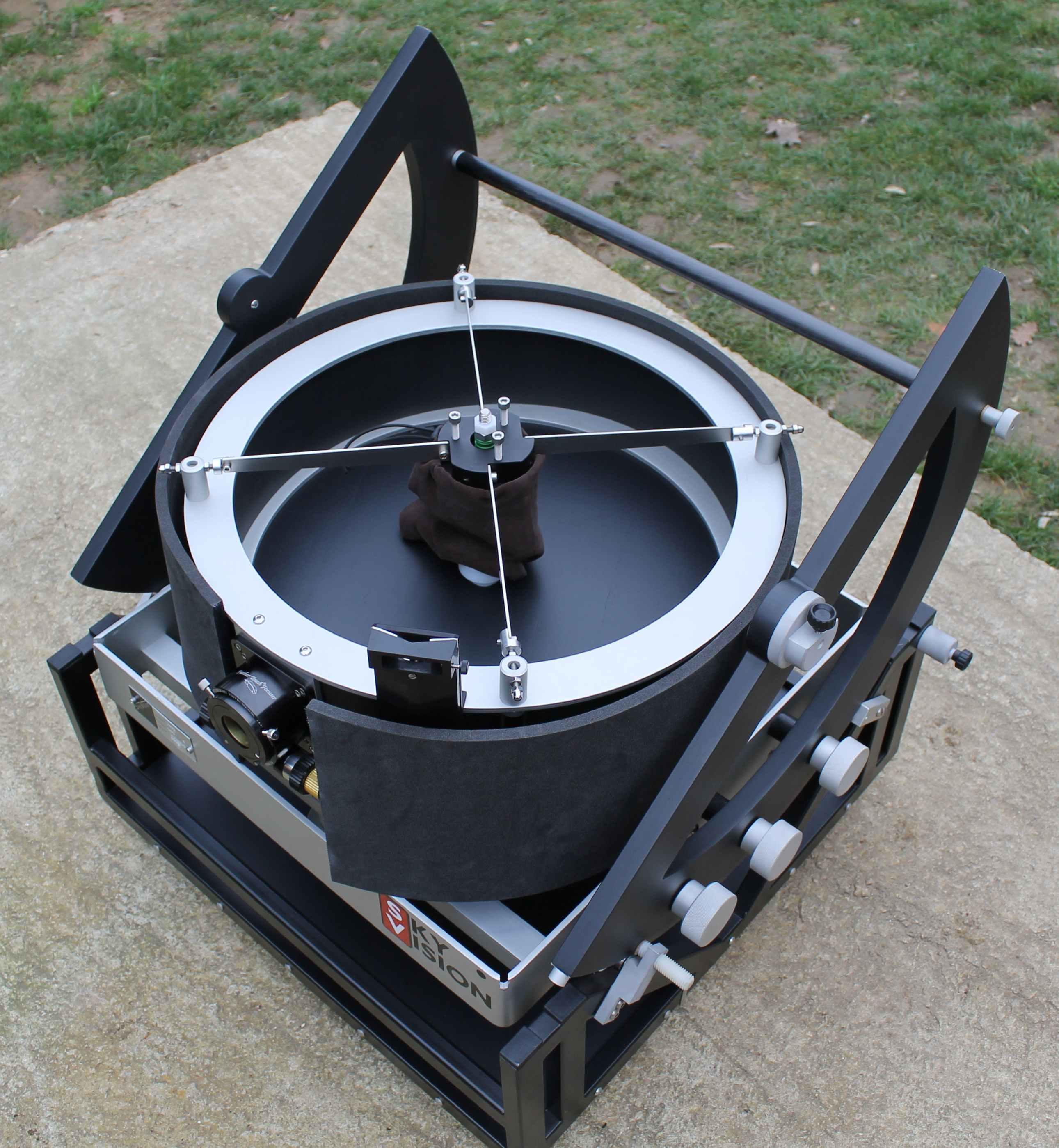

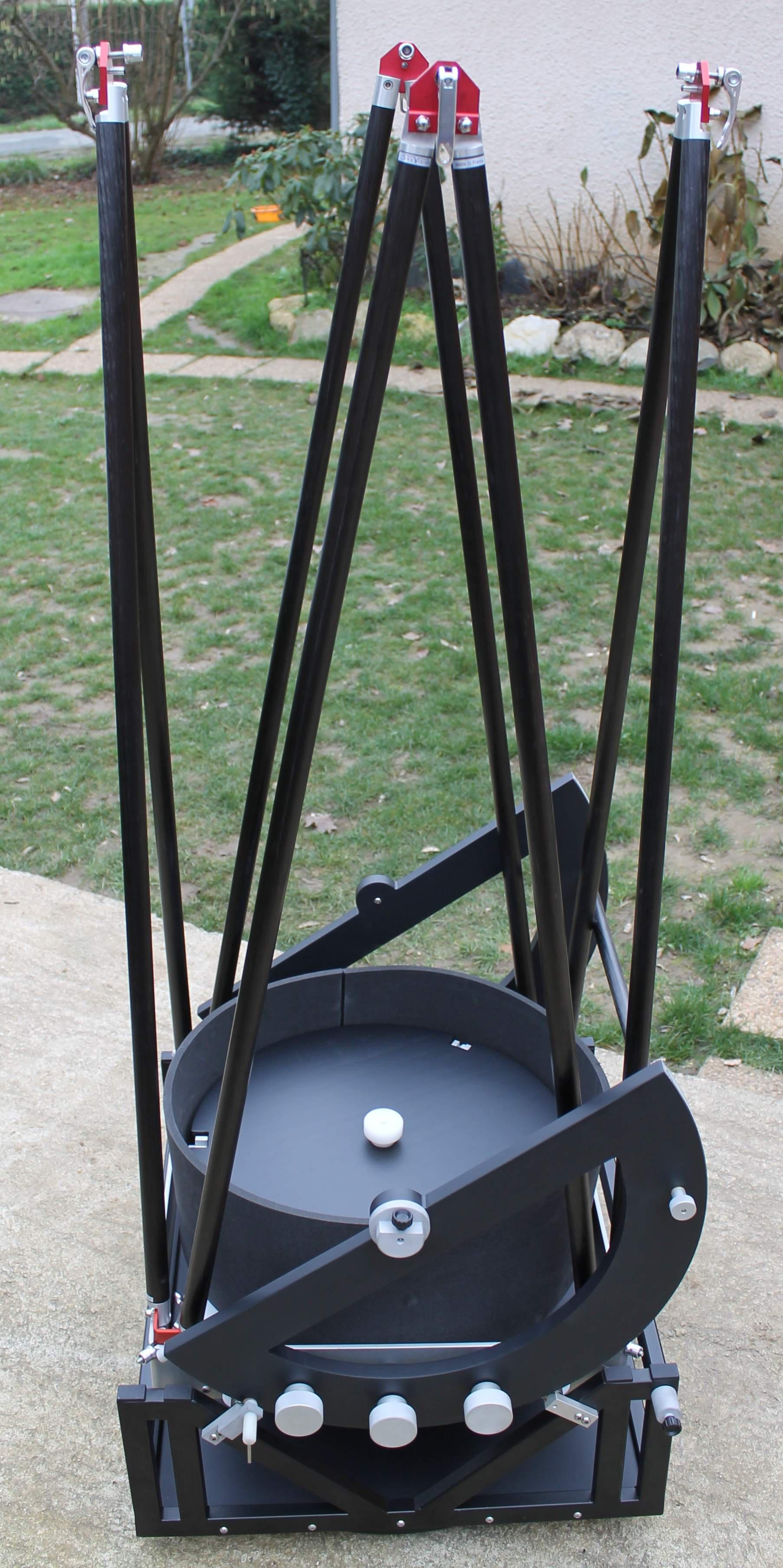

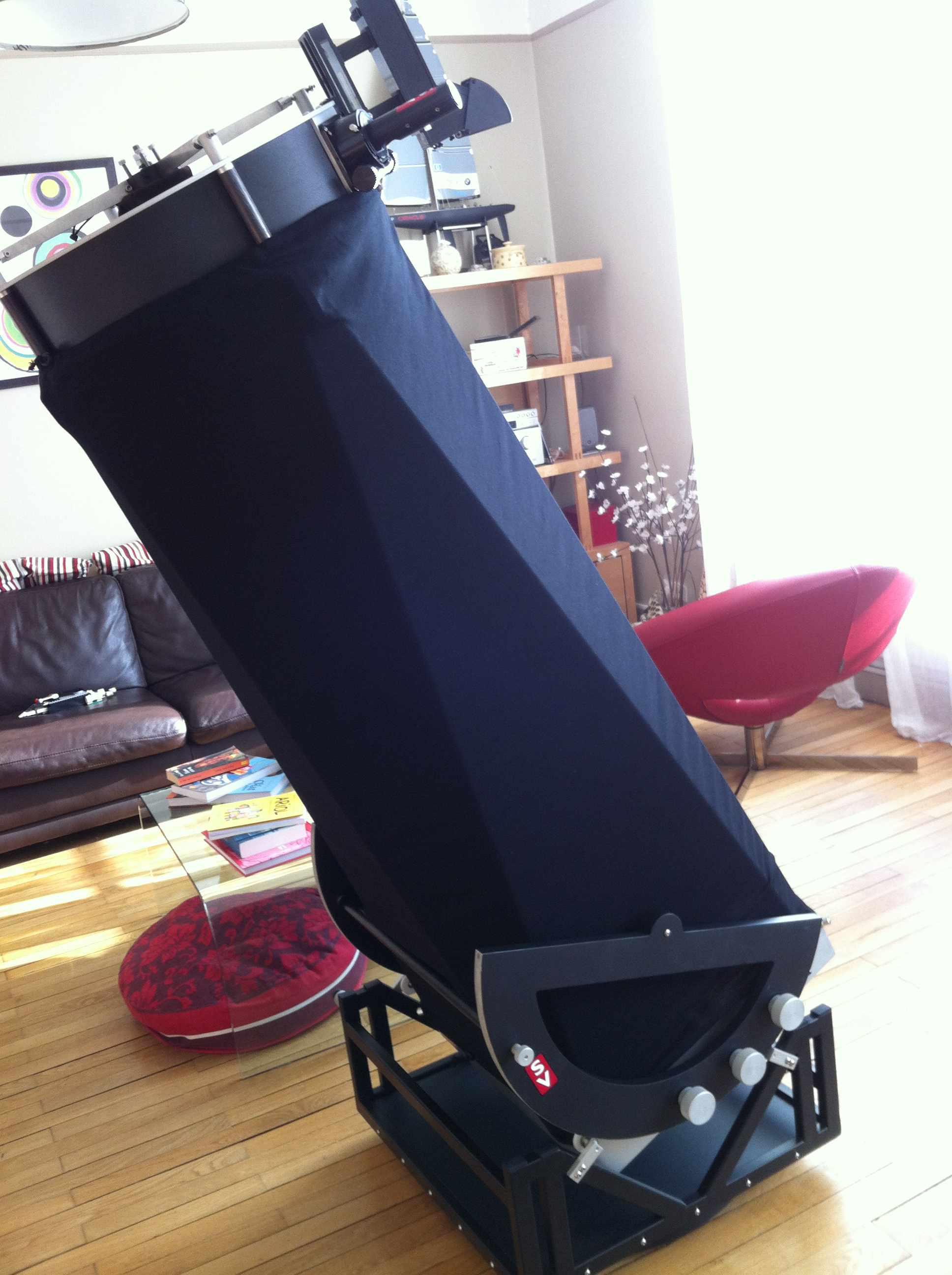

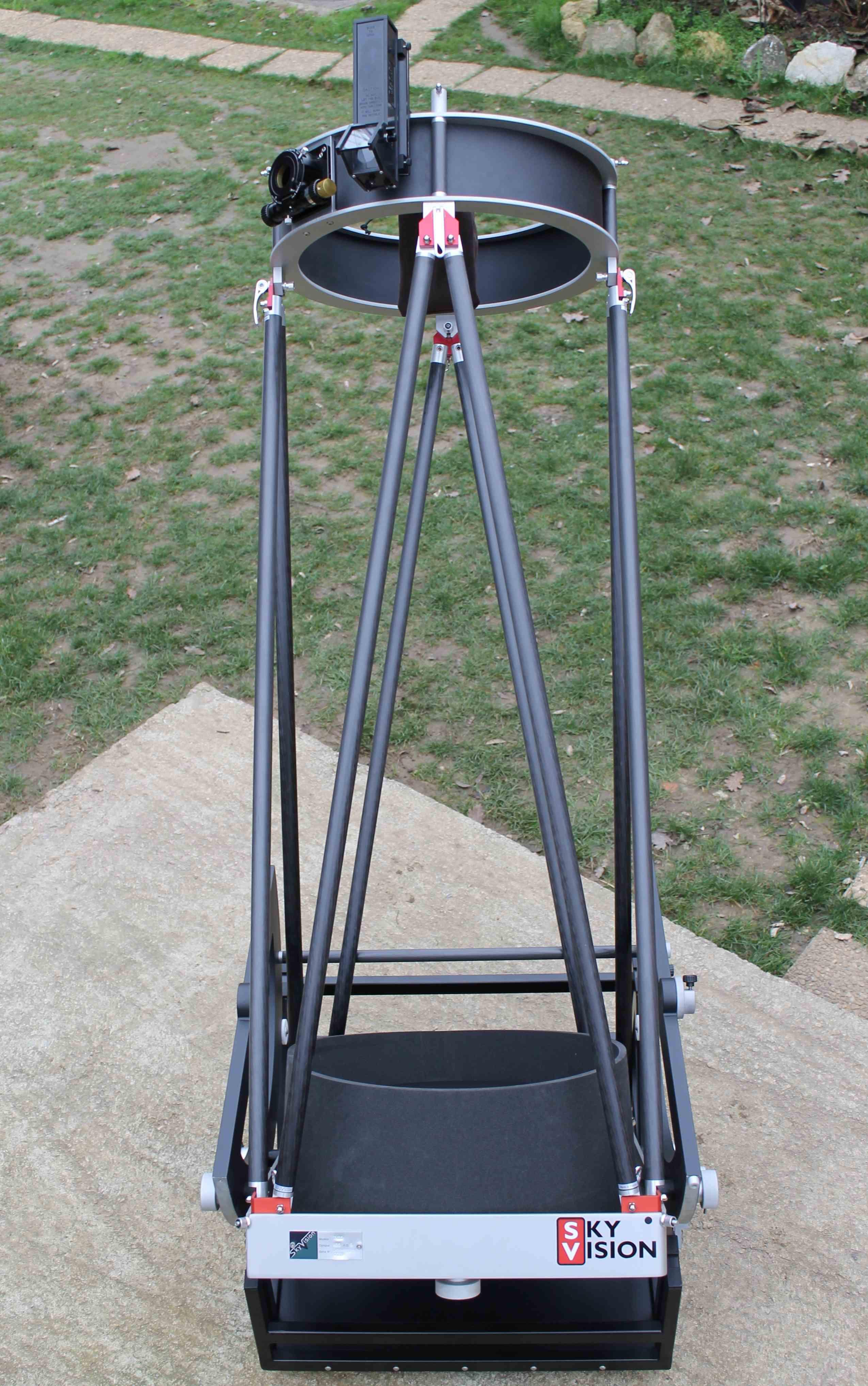

Le montage est très simple : la cage primaire au sol, on place sans difficultés les barres. il faut être vigilant au serrage que tout est bien en place afin de retrouver une colim qui après une dizaine d'essais ne bouge presque pas entre deux montages (pour le secondaire en tout cas). La jupe fourni avec le dobson est très facile à mettre et est de très bonne qualité (tissu extensible bien ajusté).
Une fois fixée sur la cage primaire, les barres du serrurier sont pratiquement en place : il reste un jeu latéral au niveau des attaches hautes. Il suffit de placer correctement la cage secondaire et là plus rien ne bouge !

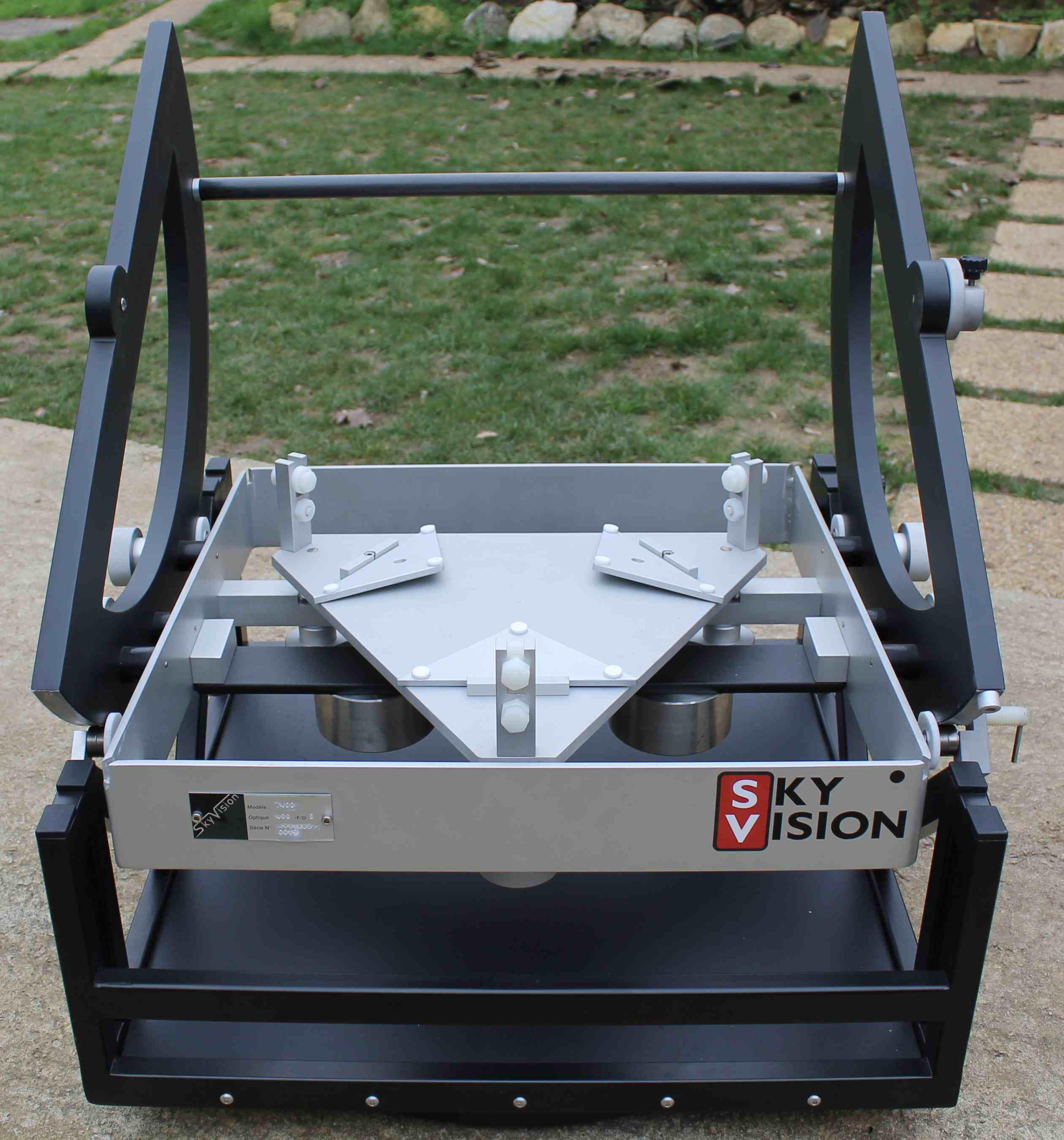

J'ai fait le choix de placer le miroir qu'une fois la cage primaire sur le rocker (frein serré !). Cela peut paraître délicat de le glisser (tout est relatif) entre les barres mais je n'ai pas rencontré de problèmes. Bien sûr, il est possible de l'installer dès le début et de placer sagement la protection prévue pour. C'est d'ailleurs sous cette configuration que Skyvision conseille de le stocker (impossible pour moi en appartement mais cela sera le cas à la campagne).
Le miroir se place facilement sur ses triangles de flottaison. Le serrage (attention ne pas bloquer le miroir !) est très facile et sûr.

Le porte-oculaire est un monstre de stabilité, les mouvements d'ensemble du dobson sont doux et sans collage.
Le laser fourni par Skyvision est très bien réglé et se place parfaitement dans le PO. par contre, j'ai été déçu sur le terrain par le retour du primaire afin de colimater le primaire. Le faisceau m'apparaissait elliptique : pas facile dans ces conditions de colimater !! Il faut que je creuse la question car j'ai dû faire une boulette quelque part ...
A part cela, la colim est un vraie bonheur : des vis énormes, qui tourne au 1/20ème de tour près.
Entre les barres? Les barres du serrurier?
Pourquoi pas mettre le miroir avant fixation des barres, mais après mise en place de la protection?
Les gants, ça glisse un peu, si tu dois incliner le miroir, une seule fausse manœuvre et c'est la cata.
Tu penses bien que je ne me lance pas à faire n'importe quoi !! Un des avantages est de pouvoir ainsi monter la cage primaire sur le rocker sans le miroir (bien moins lourd !). Samedi dernier, un pote m'a aidé à la porter (pas facile tout seul car il faut écarter ses bras, porter le tout et le poser précisément sur le rocker) : à deux sans problèmes et le miroir avait été installé avant le montage des barres.
Lorsque je serai à la campagne, le dobson sera sûrement stocké dans la grange : je préfère ranger le miroir dans sa boîte. Il me faudra donc bien installer/démonter le miroir le dobson tout monté ... Le tout est de ne pas faire d'astro en se précipitant ou après avoir bien bu !!!!
Je rajouterai que ma pratique changera peut-être avec l'expérience. Pour le moment, il me semble plus facile de monter le miroir ainsi.
