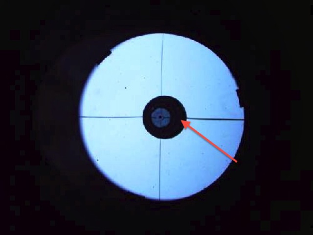

Mais si je me fie a vos conseil la j'obtient ça (pris sur le site de syncopatte)
mais le décllage montrer avec la flèche est normale?

ça à l'air bien sur ta photo (attend d'autres avis des "pros", Leimury et consorts).
Ton scope est dit "rapide" (F/D=5 et même moins dans ton cas) donc ce décalage correspond à ce fameux offset.
En voulant chipoter, tu pourrais encore affiner l'orientation du secondaire vu la patte de soutien du primaire du bas (a moins que cela ne vienne d'un effet de ton APN.)
Pareil pour les branches de l'araignée qui semblent "vrillées".... attend d'autres avis;)

La photo ci-dessus montre bien ce qu'il faut obtenir, et c'est au centre que ça se passe. (En supposant bien sûr que le porte-oculaire est en face du secondaire. Si le secondaire est trop bas, par exemple, il faut le remonter et le mettre en face du porte-oculaire avant de commencer à collimater. Voir début de Comment régler le télescope avec méthode dans la WApédia.)
En tout cas, si tu as la même chose que sur la photo, c'est bon signe, mais il faut ensuite vérifier sur une étoile.
