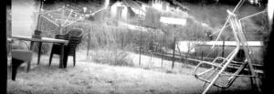

premiere image reconnaissable, mais le soleil se couche (deux voitures qui passaient dans le sens inverse du scan se sont retrouvées compressées.)

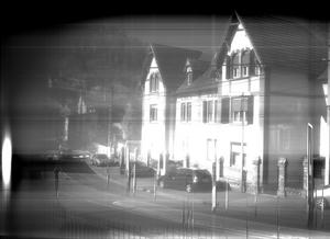

premier essai de nuit

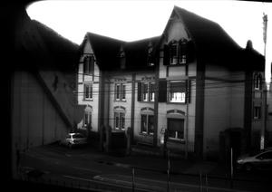

Dimanche j'ai refait la caisse pour allonger la position de l'objectif et faire une vraie photo calée sur l'infini. L'image est a couper le souffle , je la poste des que je trouve un bon service d'hébergement.

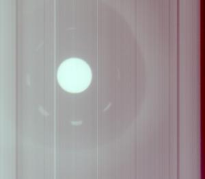

voila deux tests ensoleillés a 75 dpi pour voir comment les meganes se transforment en smart, et un test à f 128 à 1200 dpi. Ma boite en carton laisse passer encore plein de lumiere...

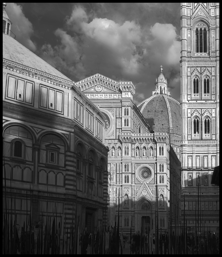

grace a bipbip et google je suis tombé sur ce lien italien, splendide paysage de florence en noir et blanc
à faire pipi par terre
[Scanner camera] Duomo - 2

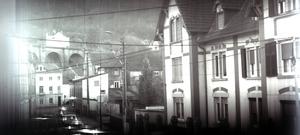

j ai du mal a me faire aux resultats de scan. La voiture blance qui est scannée apparrait à l'envers, comme si elle avait ete scannée de droite a gauche je ne comprend rien ...

Pour le coup de la voiture "à l'envers", c'est simplement dû (j'imagine) aux déplacements conjoints de la voiture et du chariot du scanner. Quand le chariot avance et fixe une autre partie du champ de l'image, la voiture aussi se déplace... Du coup, l'image de la voiture est au mieux déformée, voire effectivement carrément retournée !
