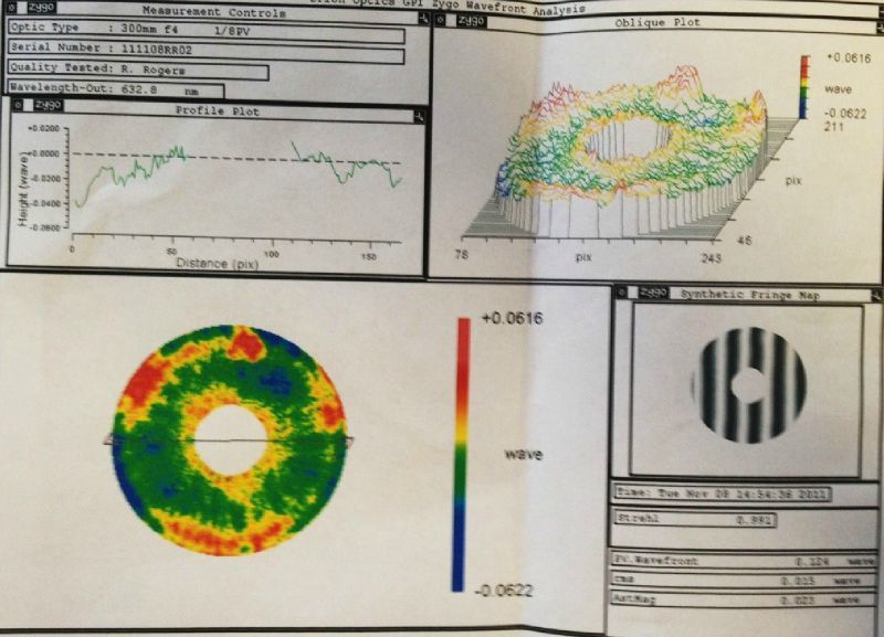

je suis interessé par l'achat d'un dobson dont je peux avoir le bulletin de controle du miroir primaire.Mais moi je n'y comprends strictement rien.Pouvez vous me dire ce que vous en pensez.Est ce un bon miroir?
Merci pour vos conseils.
C'est un bulletin Orion Optics il n'est donc pas indépendant et lorsqu'on sait le peu de crédit que l'on peut leur accorder sur leur bulletin (il y a des kilomètres de discussions sur ce sujet), ceci dit si l'utilisateur du miroir en est content pourquoi pas.

C'est un matériel neuf,donc jamais testé.
Mais objectivement est ce un bon miroir qui apparait sur ce bulletin?
Objectivement c'est difficile à dire car il manque des informations dont le nombre de points de mesures car plus il y en a plus fiable sera la mesure (une mesure sur 10 point sera plus favorable que sur 1000). Donc si l'on en croit les informations de ce bulletin il est mesuré pour du L/8 et un strehl de 0.992 (si j'ai bien lu :?:) ce qui est tout bonnement exceptionnel digne d'une excellent lunette APO ce qui est pour le moins douteux pour un miroir. Il manque aussi des infos sur l'état de surface, un miroir grumeleux n'offre pas le même contraste qu'un miroir super poli lorsque les conditions d'observation s'y prête.

Un avis opposé d'utilisateur d'OO satisfait: le miroir décrit est bon comme le dit jgricourt, pour ce qui est du nombre de points de mesure, il est implicitement donné sur la figure en haut à droite: chaque petit pic ou creux est un point de mesure.
Le rapport RMS est très bon, le strehl très élevé.
On ne parle pas ici d'un superbe miroir d'artisan avec tout ce que l'on peut en exiger, mais d'un miroir semi-industriel de bonne facture.
Après, il a été relevé des fraudes sur des miroirs de correspondant pas aux bulletins pendant une période, fraudes reconnues par OO et commises par un employé peu scrupuleux.
Te voilà informé, et loin de moi la volonté de relancer ici une polémique, il y a une une discussion dessus.
Je voulais simplement que tu aies deux avis: pour ma part, mon miroir de 200 est nettement au-dessus des 200 d'autres marques, et les 2 ou 3 dans lesquels j'ai observé sont de même facture; je n'en ai pas vu de mauvais. (je n'ai pas vu non plus de baleines, pourtant les baleines existent).
[...] pour ce qui est du nombre de points de mesure, il est implicitement donné sur la figure en haut à droite: chaque petit pic ou creux est un point de mesure.
Super, il reste plus qu'a compter les pics ;) (tu as une bonne loupe ?) Honnêtement cela ne t'avancera à rien de baser ton appréciation sur ce bulletin, on a déjà vue des miroirs OO présentant des bulletins de mesures identiques tout simplement parce qu'il étaient photocopiés ... :b:

Merci à tous pour vos réponses .Malheureusement non je ne peux pas tester ce miroir.Il est à la vente,dans un autre pays que la France.Pas facile tout ça...

Bizarre tout de même pour un matériel neuf: la date du bulletin semble être de 2008, mais c'est très flou.
J'ai eu un 300 L/8 hilux de cette époque dont j'ai été fort satisfait.

non le test a été fait le 8 nov. 2011. C'est rassurant ou non?

Dommage pour la date qui était un peu floue sur le message mais si c'est bien le certificat de cette optique et non une photocopie, ça semble un bon miroir.
Même si la qualité annoncée est à minorer, ce sera meilleur qu'un chinois, ne serait-ce que par l'aluminure hilux qui fait gagner environ 10% de lumière par rapport à l'aluminure classique.
Après, si c'est une arnaque, tout est possible :(.

Le bulletin OO : aucun intérêt .... à la limite cela permettrait éventuellement de comparer 2 miroirs OO entre eux. Sinon il n'apporte AUCUNE garantie qualitative. Leur chiffre, c'est juste du grand n'importe quoi.

Ha oui quand même L/8 et sthrel de 0.99 sur un 300mm!!!:D:D:D
ils ont peur de rien les British:be: à moins qu'ils ne soustraitent leur Optiques au REOSC!!!:D
Dans le tests effectués avec WinRoddier (ceux publiés dans AM par exemple), une bonne optique APO sort à L/3 PV et il est très rare d'obtenir un L/6.
Mais il est aussi très facile de 'tricher'. Par exemple en omettant certaines aberrations on obtient des valeurs beaucoup plus élevées sur base des mêmes mesures/graphes.
J'en retiens que ce type de bulletin n'est utile que pour comparer plusieurs optiques contrôlées de la même façon. Dès que le protocole change, on obtient d'autres valeurs.
Stp pas de moquerie car il y en a qui croient encore au père noël manifestement et se prennent à rêver devant la belle vitrine bien achalandée de Orion Optics... :mdr:

-un OO.Avec un bulletin de controle pas fiable du tout,mais un bulletin de controle quand même.Un tube d'une taille très interessante pour le transport (je crois que c'est surtout ce qui fait que j'ai du mal à décrocher de 00) en tube plein (c'est super pratique,d'où encore mon coup de coeur pour ce dob).Un traitement hilux.
