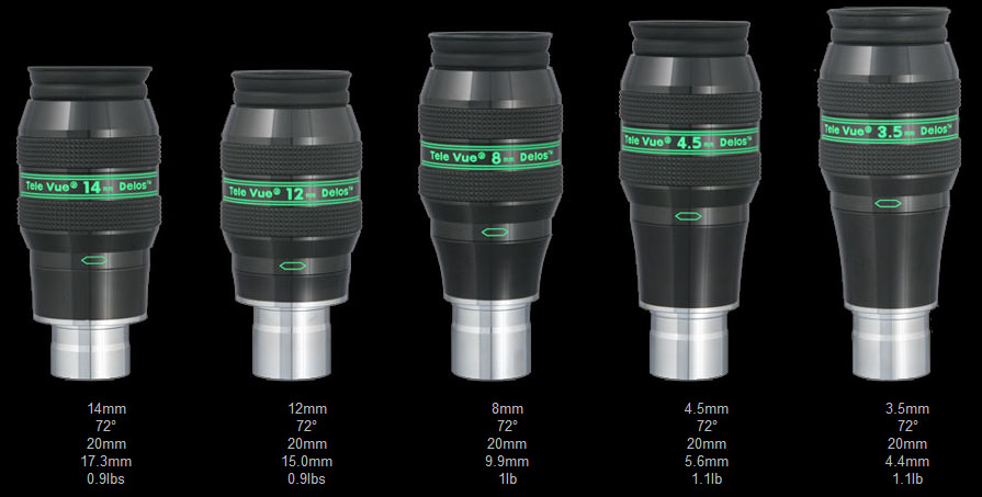

La famille s'agrandi ! Cet automne Télévue prévoit de mettre sur le marché les focales suivantes:
14 mm
12 mm
8 mm
4.5 mm
3.5 mm
En plus du 6, 10, et du 17.3 actuellement disponibles. :cool:
Déjà en pre-commande chez Astronomics pour ceux qui veulent les avoir en avant première.
