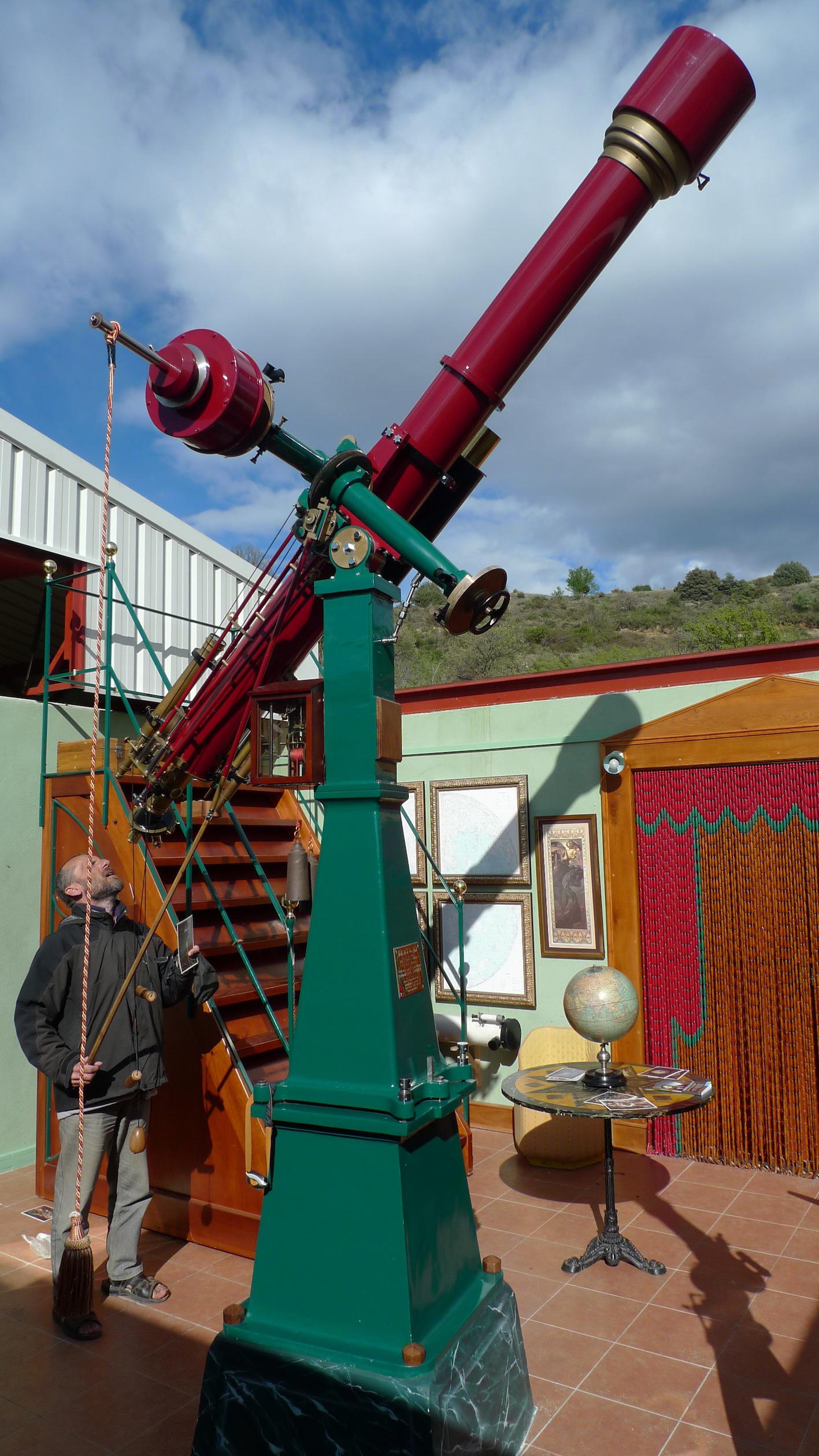

Et celle visible à Puimichel, à l'observatoire de l'Alifant chez l'ami JiBé !!!:mad::mad:
D / 230 mm Non mais !!!

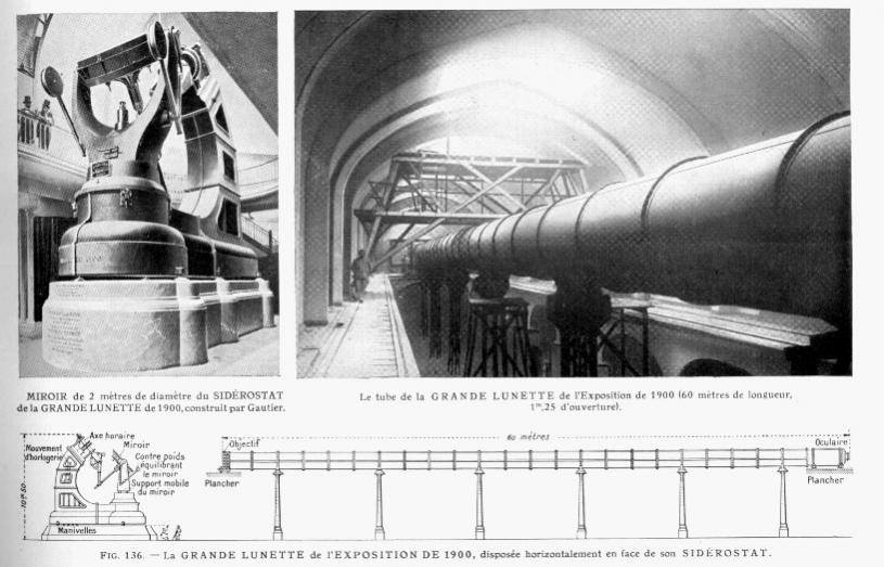

http://en.wikipedia.org/wiki/Great_Paris_Exhibition_Telescope_of_1900
c'est effectivement la plus grosse lentille jamais fabriquee
aujourd'hui elle continue de flier gentiment dans les caves de l'observatoire
la qualite d'origine n'etait pas super car il est a peu pres impossible d'obtenir une masse de verre homogene de cette taille et de cette epaisseur
Ouch 57m de focale quand même ! Dommage pour la monture équatoriale, je me demande si elle pouvait avoir une réelle utilité scientifique hormis montrer un savoir faire industriel dans cette belle vitrine que fût cette fameuse exposition universelle de 1900 :?:
j'ai lu qu'elle était laissée en position horizontale et que c'est par un miroir incliné et placé devant l'objectif (genre sidérostat) qu'on gavait ce "brontosaure" des photons cosmiques.

Je découvre ce sujet un peu tardivement, mais j'ai quelques précisions à apporter sur cette grande lunette de l'expo de 1900.
Pour commencer, une illustration tirée du Larousse "Le ciel" de Berget de 1923.
Pour l'expo de 1900, seul l'objectif photographique composé de deux lentilles de 600 kg, a été monté, alors qu'il n'était pas encore achevé. L'objectif visuel, lui ne le sera jamais.
Le miroir de 3,6 tonnes du sidérostat était sans doute, loin d'être parfait.
Le "projet Médebielle" est un épisode peu connu de l'histoire de cette grande lunette :
En 1903, la ville de Bagnères de Bigorre, se propose de l'acquérir, afin de l'installer à l'observatoire du Pic du Midi. A cette époque, le plus grand instrument du Pic est la lunette d'Eichens de 20 cm d'ouverture et d'assez médiocre qualité.
Ce projet enthousiasme Benjamin Baillaud, alors directeur de l'observatoire de Toulouse, mais beaucoup moins Émile Marchand, le directeur du Pic qui émet de gros doutes sur la qualité optique de l'instrument et sur la faisabilité de l'installation au sommet.
A cette époque, la route du Tourmalet à Sencours n'existe pas (et encore moins, le téléphérique), et de plus, la terrasse de l'observatoire est orientée Est-Ouest, alors qu'il faudrait installer cet instrument de 70 m dans le sens Nord-Sud !
Il fut question de financer ce projet par une loterie de 4 millions de billets de 1 franc, émise en France, mais devant l'exigence des banquiers, le promoteur de celle-ci, le député de Cochinchine Delonche, propose de l'émettre en Chine et Indochine. Cela sentait tellement l'escroquerie, que le projet se dégonfla de lui-même.
Enfin, une dernière péripétie dans l'histoire de cette lunette :
En 1974, il fut envisagé de tailler dans une des lentilles de l'objectif visuel inachevé, une lame de fermeture pour le T1m du Pic, dont l'optique venait d'être refaite par Texereau. Devant la mauvaise homogénéité du verre, et la difficulté de taille, le projet fut abandonné.
Sources : "L'observatoire du Pic du Midi, cent ans de vie et de science en haute montagne" d'Emmanuel Davoust, cnrs éditions, l'ouvrage de référence sur l'histoire du Pic !
