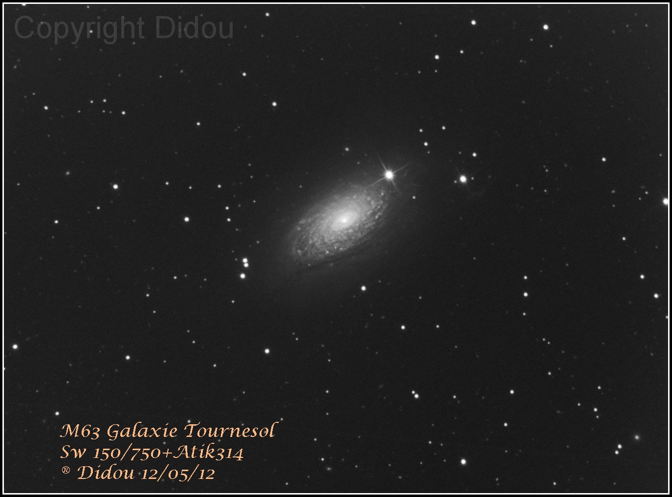

Voilà ma M63 (couche lum pour l'instant)
Pour cela 55 poses de 120s à l'observatoire de St martin du Bec (Seine Maritime) avec l'ami Fabrice76 et Yann29
Une superbe soirée humide un peu mais un ciel calme et clair.
Pas de lune jusqu'à 2h du matin.
J'ai donc ciblé M63 qui descend jusqu'à la limite du matériel (le tube était à moins d'1cm du pied à la fin ) :D
Traitement IRIS puis toshop.
J'ai encore la couleur à traité et comme j'ai enfin été voir une étoile G2V, je devrais pouvoir calibrer mes filtres :D
Le fond est peut être un peu clair mais j'ai traité sur le portable qui est mal calibré.
Je voulais surtout gardé les tachouilles en fond.
Le centre pourrait être un peu plus désaturé, je suis loin de cramer le capteur.
J'attends avec impatience vos commentaires.
Salut Didou,
Une belle image, bien qu'un peu bruitée !
Tu peux effacer la trace du satellite avec l’outil "tampon" de To Shop !

Salut pascale, tu la trouves bruitées ? dans le fond ou au bord de la galaxie?
Je regarderais sur mon autre ordi avec son écran mieux calibré ;)
Merci
Ouch ah ou i en regardant sous l'autre PC c'est moche :D
Bon je vais retraiter ;)
La M63 par elle même est belle,par contre ton FDC est un peu perturbé.As tu fait des flats?
On dirait un certain vignettage.Et un fond un peu trop clair.Bon c'est mon avis,c'est pas dit
qu'il soit exact.

Bonjour Didou
Elle est bien cette M63 au 150. Elle montre beaucoup de choses, dont la bande de poussiére sous la galaxie et les petites galaxies naines qui s'étirent juste en dessous de l'étoile lumineuse sur la droite.
Pour améliorer tu peux virer la trace de satellite, c'est simple.
Améliorer le dithéring pour les prochaines images, car une trame naissante est perceptible.
Quant au bruit il peut probablement se régler par les niveaux sortie prétraitements, pas trop pousser les curseurs. C'est tjrs un compromis entre détection des faibles signaux et bruit de fond.
Miam! le beau Tournesol!
le bruit ne me gène pas tant qu'il y a du beau signal et là: il y en a plein :)
le vignetage se voit par contre (pas de flats?)
C'est vraiment un très beau shoot Didou. Bravo pour cette belle image malgré le bruit de fond de ciel mais tu as tellement de détails qu'on en oublie ce bruit de fond.
Franck
Voilà le retraitement sur le PC habituel:
C'est mieux.
Christiand pour le dithering, je n'en fait pas, la légère flexion le fait pour moi, mais oui une légère trame née.
Sous GM, je sais pas le faire avec la CCD, je pensais faire comme si un APN était connecté (quitte à connecter un port USB vide derrière), d'autre idée ?
Merci pour les commentaires
Coté technique, non il y a tout, 21D 99O 15F.
Un vignetage semble présent, je suis en 31.75 pour les filtres, peut être juste.
Modifié par Didou
Nettement meilleur, le bruit est bien maitrisé cette fois :)
Pour le dithéring tu peux faire un décalage manuel toutes le 4 ou 5 brutes, un coup vers le N, puis vers l'O, le sud et l'Est (tu coupes le guidage, un coup de raquette virtuelle, puis tu relances le guidage), ça demande quelques secondes.

Merci pour la combine Christiand pour le dithering, mais faudra donc que je stoppe aussi la pause de la 314 le temps du dithering.
Faut que je reste près du matos alors, on a souvent tendance à lancer le guidage, les poses et hop on retourne au chaud boire un café et papoter comme des filles :D
Vivement la prochaine belle nuit
Modifié par Didou
Pour le dithering, oui bien sur, faut faire ça entre 2 poses.
Le temps de loading de l'image avec la sigma demandait une douzaine de secondes en bin1, donc pendant le rapatriement de la brute je coupais le suivi sous Guidemaster, je donnais un coup de raquette virtuelle (tjrs sous GM) et je remettais le guidage en fonction. Le temps d'action était de 10 à 15 secondes grand max. Ensuite je relançais l'acquisition suivante dans la foulée, donc sans réelle perte de temps si je puis dire.
Bon, avec la G11 la stabilisation est rapide, ce n'est peut être pas vrai pour d'autres montures. Dans ce cas il est sans doute préférable d'attendre une dizaine de secondes avant de relancer l'acquisition. Tout cela est à voir avec le matos en live.

J'aurais aimé plus de pose encore mais je voulais faire les couches couleurs et j'étais limite à toucher le pied là.

la deuxième est TB , beaucoup de détection , belle bande noire , des détails ....
pour moi c'est tout bon .
