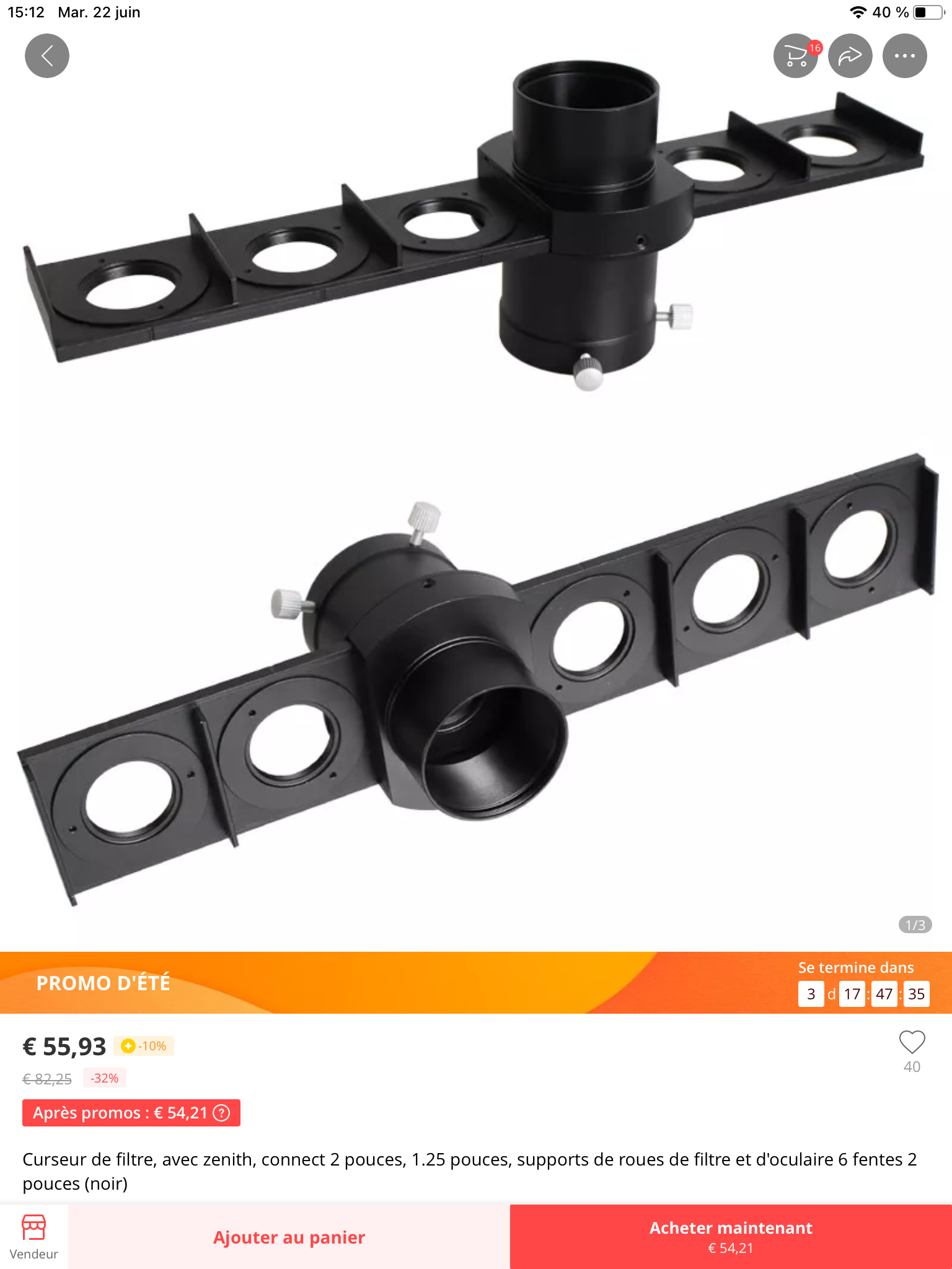

Pense à un passe filtre ou une roue, sur Ali c’est pas cher.

On peut mettre un passe filtre sur le porte oculair d'un newton d'origine sans faire de modifs ?
Cool !
Par contre je n'arrive pas à trouver cet article sur Alibaba ! Ça a un nom particulier ?

Voici celui que j’ai choisi :
Le vendeur a aussi des roues à filtres moins chèresimage.thumb.png.79e9e5e09679a907293844a77ad4b2a0.png
Bon pour retrouver ma mise au point j’ai tourné une des bagues. Et c’est top.
En effet @Le Den a dû tourner la bague PO en mode Ultra Ultra Very Low Profile :lol:
Une petite photo de ta bague ? Je l'essaierais volontiers aux NCN... !pomoi!
Oui j’ai enlevé 12 mm avec un tour de modélisme, ça m’a demandé un temps fou avec des passes de quelques microns par tour…. 😓
  Le 22/06/2021 à 14:50, sixela a dit :
Sur la plupart des Newtons ça ne marche pas! Sauf si tu as une réserve colossale pour rentrer le PO.
Voir davantage
Exact , j'ai un 200 SW et même en ayant acheté une bague pour raccourcir le PO (par ex https://www.pierro-astro.com/materiel-astronomique/accessoires-astronomie/mise-au-point-focus/fixation-a-serrage-annulaire-pour-porte-oculaire-skywatcher_detail ), impossible d'arriver à la mise au point avec une roue à filtre
J'ai fini par échanger le focuseur par un low profile , des frais en plus mais c'est vraiment top pour comparer les vues sans filtre et les différents filtres entre eux
Un investissement clairement non prioritaire pour débuter et qui ne se justifie que si tu as plusieurs filtres
Le NPB est très bien à mon goût , si je ne devais en garder qu'un , ce serait celui là
