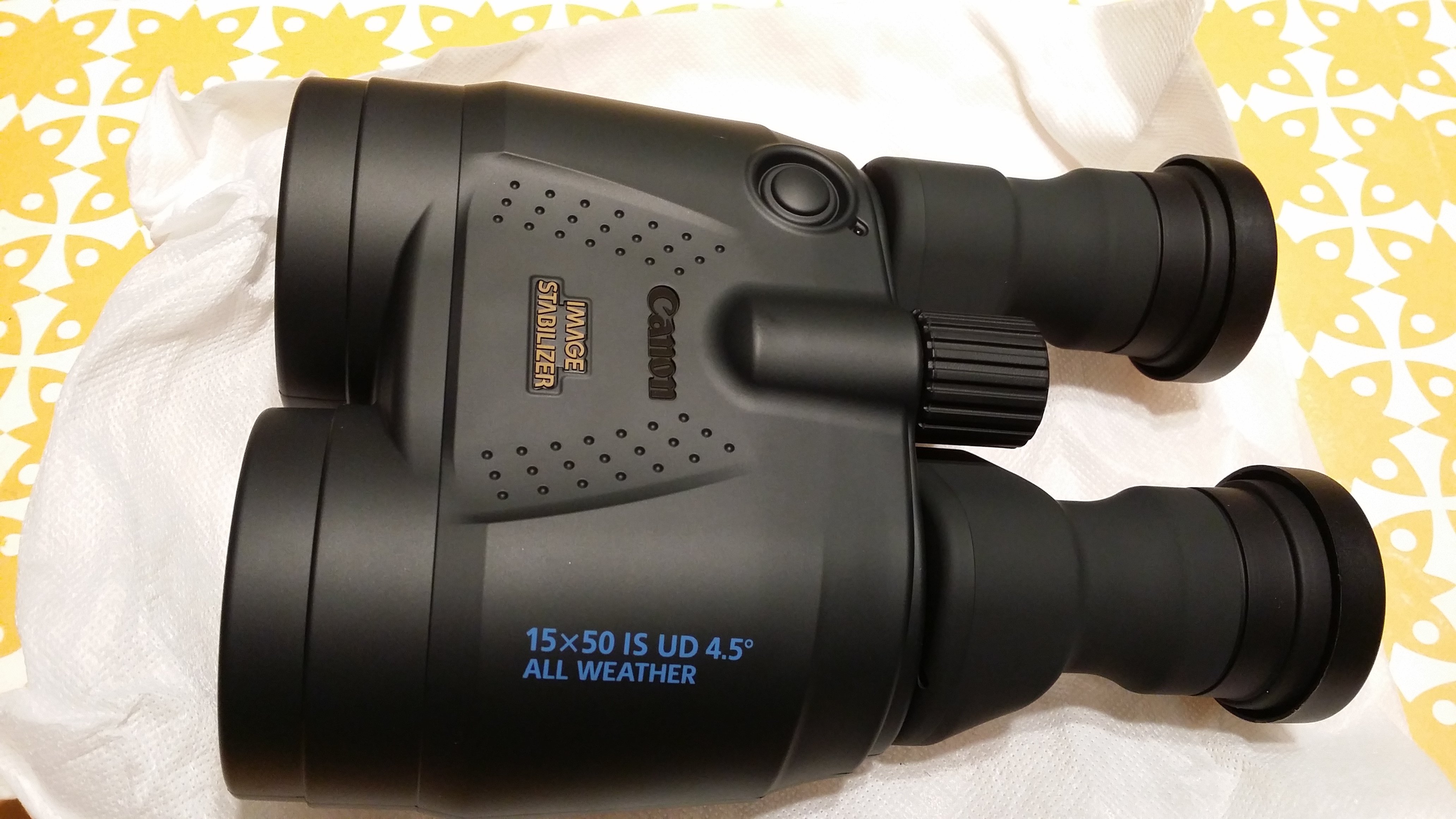

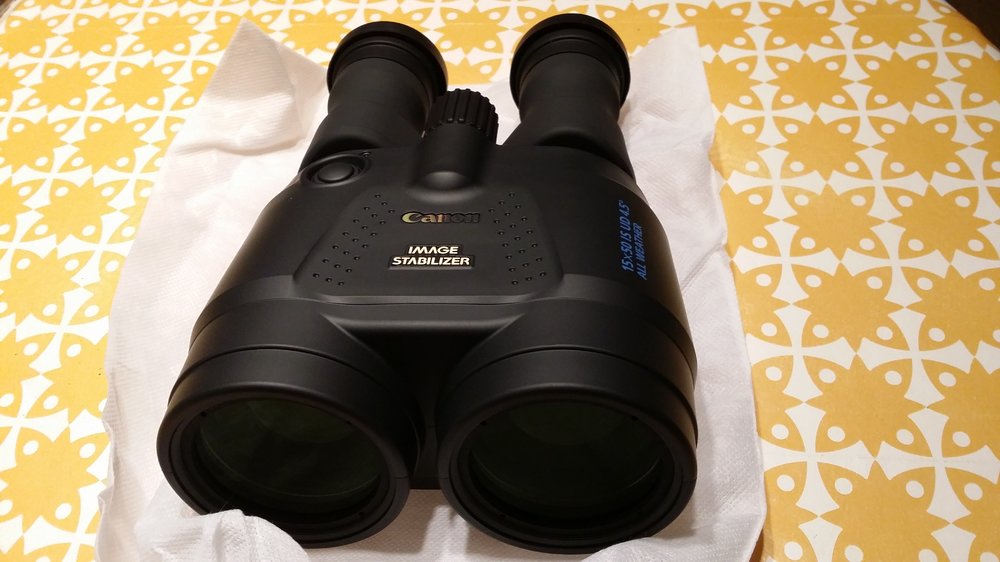

Enfin, après 2 ans de patience, de rêves ; que dis-je, de fantasmes !, j'ai enfin mes jumelles CANON 15x50 stabilisées !!! 😍 (merci Chérie pour ce beau cadeau d'anniversaire avec 2 semaines d'avance 🙂)
Essaie une 10ène de min dans mon jardin bien pollué de lumières, je me suis régalé sur Les Pléiades au sein desquelles j'ai pu compter à bras levés les étoiles les plus fines !!, les Hyades, et M42 bien lumineuse !
Elles promettent pour mon déplacement en Espagne cette semaine, avec le ciel qui m'attend et la météo prévue !
Modifié par Will
J'ai aussi rapidement observé la Pleine Lune de ce soir : une belle boule style "3D", magnifique vision de notre satellite.
Quelques images souvenirs au déballage !

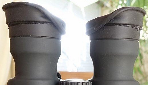

  Le 21/10/2015 à 19:11, Farq a dit :
C'est vrai que les bonettes des 15x50 sont une horreur... Je les laisse repliées pour ma part, afin de pouvoir profiter du champs complet.
Voir davantage

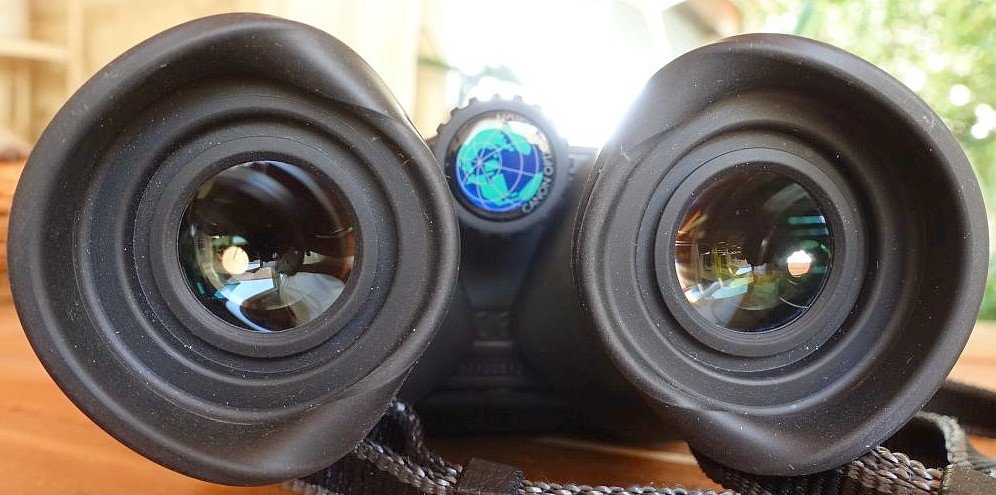

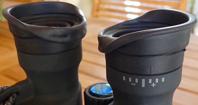

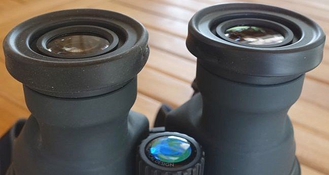

Salut, à ce propos est-ce que quelqu'un connait "le truc" qui permet de replier les bonnettes en caoutchouc au niveau du contact avec le nez? J'ai vu ça une fois (en photo) sur un site mais je n'arrive pas à le retrouver malgré des recherches sur le net. De mémoire il s'agit de tendre un fil sur la bonnette et autour de l'oculaire afin de replier seulement la partie en contact avec le nez. Je continue mes recherches. Si je trouve je reviendrais ici ;).
Voir davantage
  Le 04/08/2019 à 06:11, polorider a dit :
Salut, à ce propos est-ce que quelqu'un connait "le truc" qui permet de replier les bonnettes en caoutchouc au niveau du contact avec le nez?  De mémoire il s'agit de tendre un fil sur la bonnette et autour de l'oculaire afin de replier seulement la partie en contact avec le nez. Je continue mes recherches. Si je trouve je reviendrais ici ;).
Voir davantage
J'ai retrouvé et fait le bricolage qui permet de ne plus être gêner par les bonnettes (sur les 15x50) et ça marche pas mal, on est beaucoup moins gêné. En plus le perçage des bonnettes avec une aiguille très fine n'est pas destructeur et reste très discret en cas de démontage. Photos:
