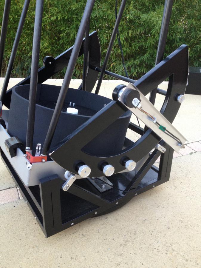

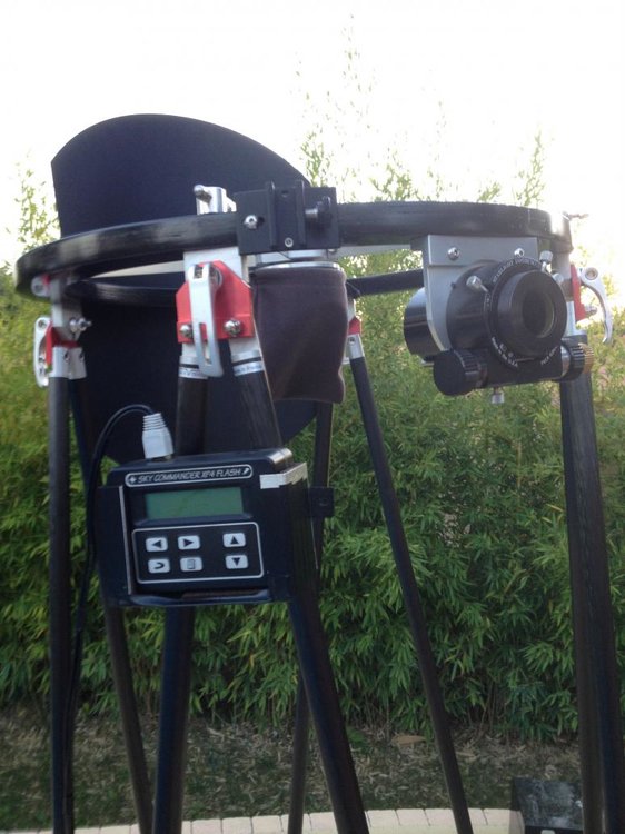

Voilà, voilà
La boite pour le skycommander

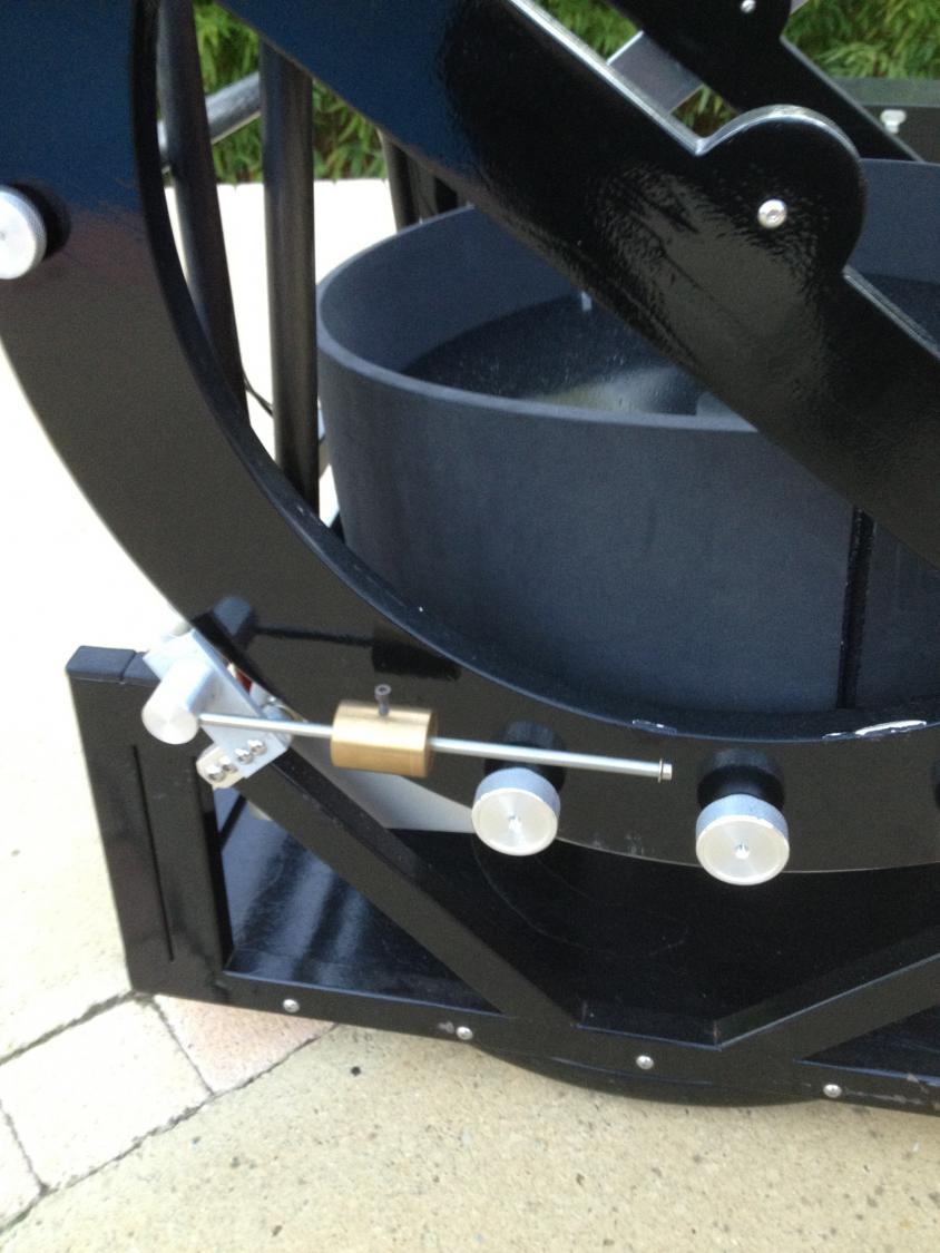

Un système perso de frein réglable avec un poids glissant sur un bras de levier
La réglette de l'encodeur d'altitude . On peut voir aussi à l'arrière de la boite à miroir un des contre-poids que j'utilise . C'est un demi circuit magnétique de transfo garni de feutre et simplement à cheval sur la tôle épaisse .
