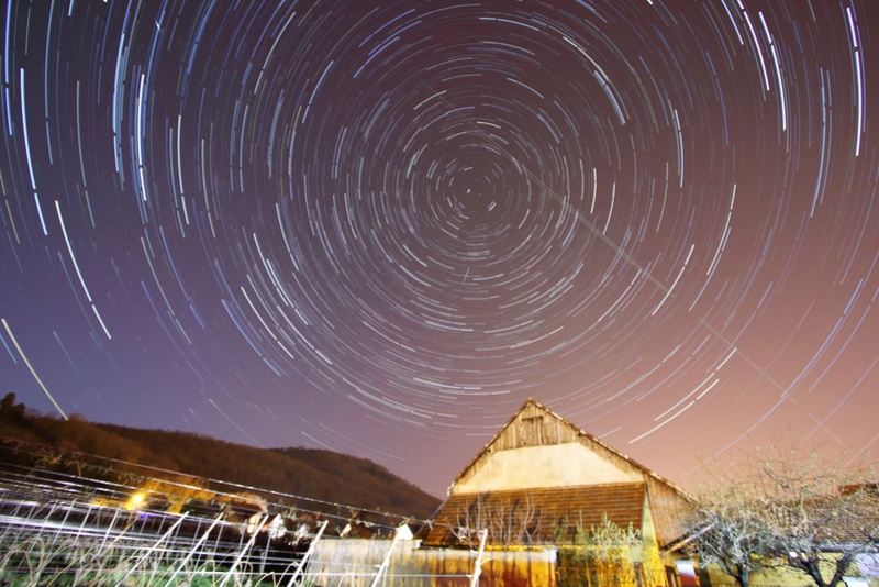

hello; hier soir essai de filé d'étoile sans retouche 136 photos de 30 secondes de poses, iso à 800 f4 entre chaque photo 5 secondes de pauses.
Que de belles photos !

bonsoir
hier soir j'ai fait un deuxième essai avec seulement 104 photos et entre chaque photos une seconde de pose.

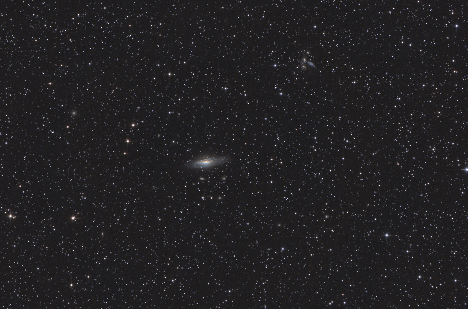

Et voici ma toute première photo traitée, après avoir passé d'innombrables heures sur Pixinsight
Je suis bien content du rendu! Malheureusement seulement 1 heure 1/2 de pose car le quintet de Stephan et NGC 7331 n'était plus très haut et chutait assez vite ... c'était le 31/10 ... 2016!
Les infos ici http://www.astrobin.com/288305/0/?nc=user
Et la full ici http://www.astrobin.com/full/288305/0/?real=&mod=
Modifié par Projectsoft
Pour une première elle dépote bien! Un champ plein de galaxies comme je rêve de faire.
Moins impressionnant qu'une nébuleuse graphiquement mais bien plus profond.
Je suis un inconditionnel de la saturation, j'en aurai mis un peu plus mais... mais... Je pense que ton rendu est réaliste et que j'ai tendance à abuser de la saturation.
Bruit bien maîtrisé pour le temps de pose et les s'iso, fond de ciel homogène.
FD4 / 1600 iso / 300s !! C'est dire si cette quintette envoi peu de photons.

Très classe pour une première !
si tu ajoutes des poses le mois prochain, tu vas réduire le bruit du fond de ciel et ce sera tiptop
Bravo mec
  VSD-67 a dit :
Tu as raison Jocelyn, j'avais peur de trop dénaturer l'image j'ai donc un pouille poussé la saturation et ajusté l'histogramme (un poil trop de rouge)
Après il ne faut pas pousser au-delà sinon on voit des artefacts et autres effets de saturation résultants
