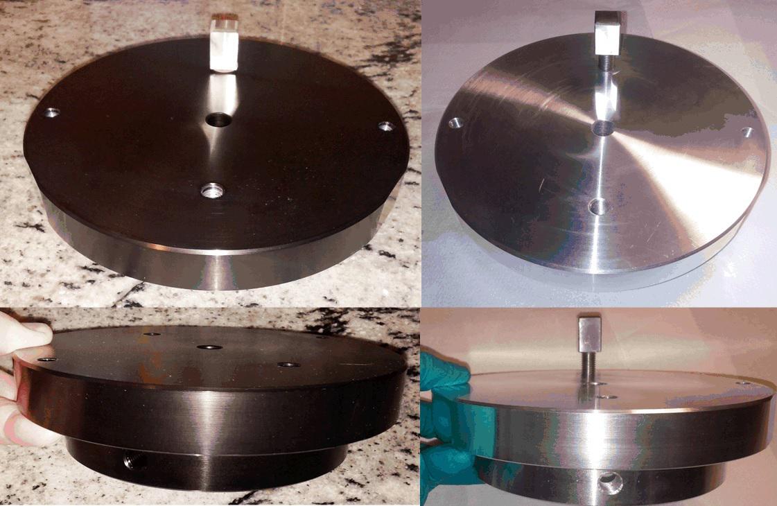

Palet d'adaptation Losmandy => EQ8 reçu de chez Skyméca. Merci a Mr Chaplain pour sa disponibilité et sa réactivité ! .
J'ai procédé a l'anodisation du palet en aluminium par moi même (c'est une technique que je maitrise désormais) .

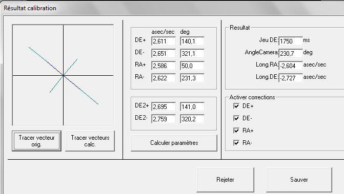

Voici le résultat de la calibration avec des temps de mouvement de 50000ms et une vitesse de 0.125X en correction (minimum). J'ai enregistré les courbes de guidage mais je ne sais comment relire les fichiers .dat générés !

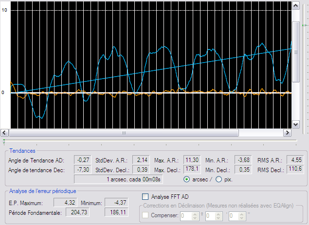

Fredogoto : bien vu la courbe EP, je vois du +-4.5", c'est un peu moins bon que les 1ers tests diffusés sur un forum Allemand à l'origine (+-2.5 de souvenir). Mais cela n'a rien à voir avec les EP des EQ6. Pour du Chinois c'est très bien.
Maintenant il faut voir la charge au moment des tests, le mieux est de se placer dans les conditions d'exploitation avec un tube à la mesure de cette monture.
Sinon du +-4.5 c'est l'EP actuel de ma G11 sans l'option de la vis O&V. On fait déja des choses correctes aux petits échantillonnages. Le seul truc limitant c'est le temps d'intégration quand on guide sur axe.

Christian, la courbe de fredo c'est plutôt 5sec/arc crête à crête soit +-2,5 :)
Quand à moi, impossible de faire une mesure, c'est con, ça fait tellement longtemps que je ne me souviens plus de la procédure. :(
Avant je faisait ça avec Astrosnap et une Webcam sous XP, mais maintenant avec une cam PLB sous Ascom, Win7pro et PHD je nage.....:boulet:
Modifié par danield
Salut Daniel
Dans le bas du graphe "analyse de l'erreur périodique" il est indiqué 4.32 erreur maxi et - 4.37 erreur mini. Donc +- 4.3". Je suppose que le calcul est fait avec déduction de la dérive en DEC. Enfin, avec PEAS c'etait calculé de cette façon.
+-4.3 c'est correct avec quelques harmoniques qui perturbent la période principale (mais l'analyse FFT n'est pas cochée).
