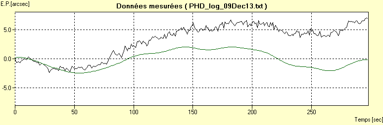

Je ne pense pas que la dérive en Dec soit intégrée dans le calcul, si tu regarde la courbe qui démarre à environ -4 et finie à +5, non ?, qu'en pense-tu ?
Le graphe est tronqué sur la partie droite.
Mais vous zavez raison, va pour +- 2.5 :)

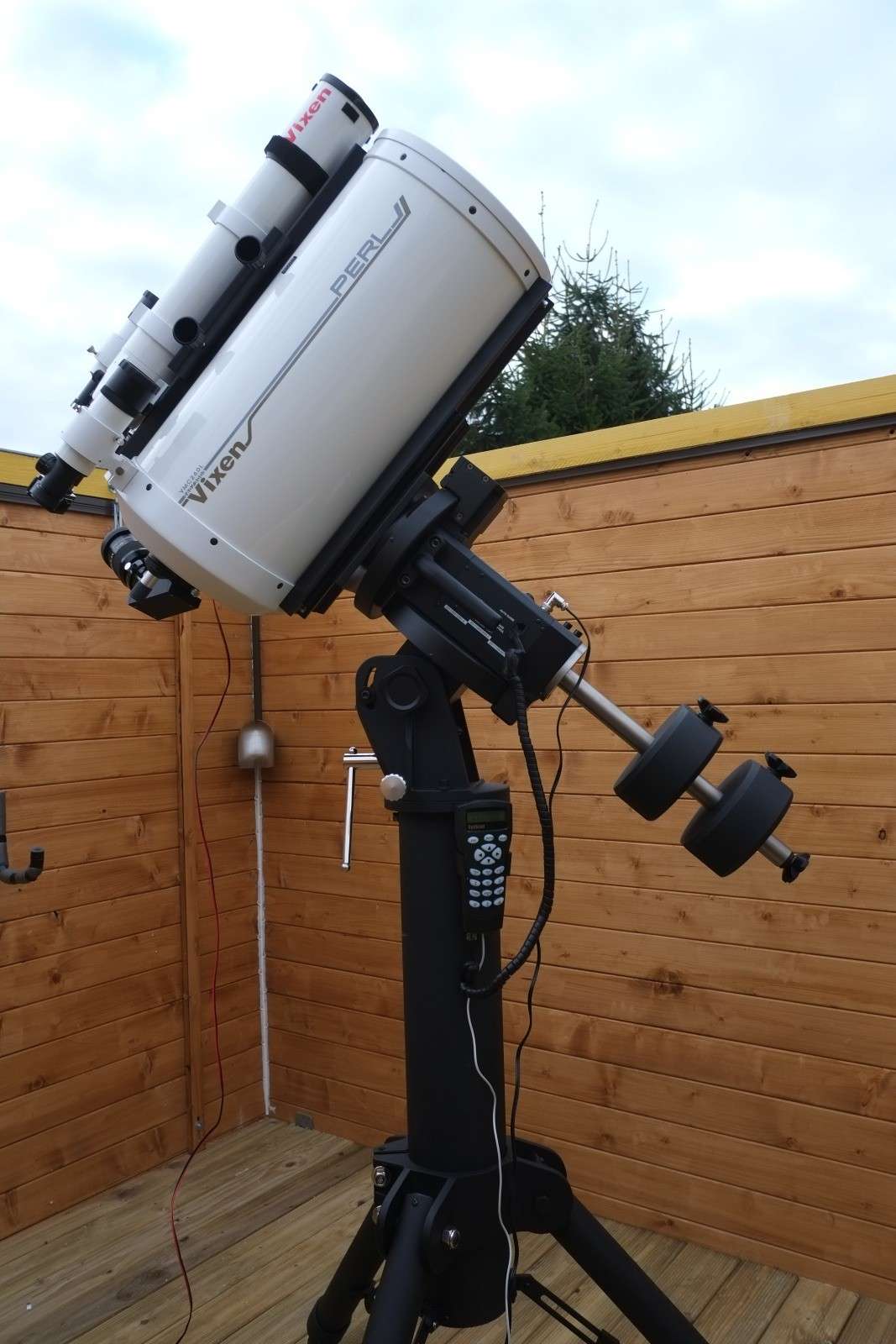

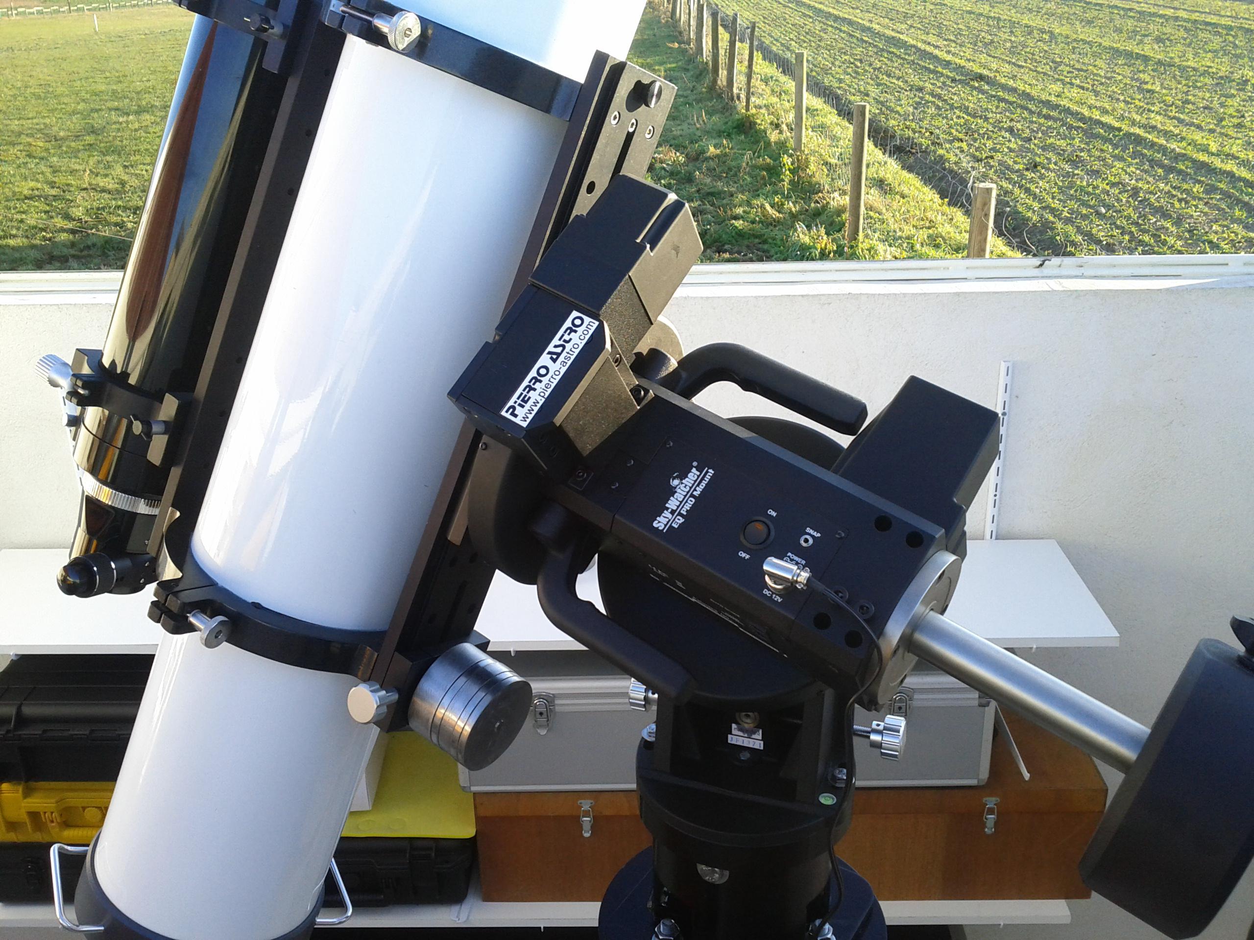

En attendant de pouvoir faire une mesure d'EP (si quelqu'un pouvait me filer un coup de main;)), j'ai monter ma lunette 81EDS sur le VMC, ça tombe bien j'avais une queue d'aronde de VMC d'avance, je l'ai mis à l'envers sur le dessus du tube et la platine femelle sur les colliers de la lulu: assemblage béton. :)
Un sacré truc.. il te fallait une bonne EQ8 pour tout cela :).
Dis moi, ça donne quoi le VMC en imagerie (tu fais uniquement du planétaire peut être ?)

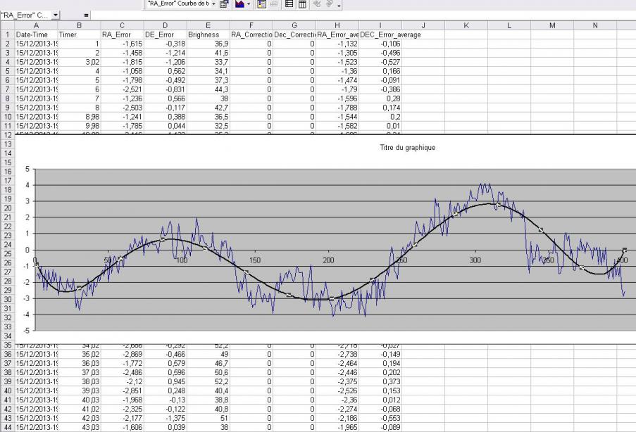

Voila un premier jet, la MES n'est pas encore au top
avec les données brutes:

bizarre cette dérive...
Si ça venait de la mise en station, la dérive serait négative et non positive???
Ca fait plutôt penser à une dérive dût à une vitesse sidérale un poil trop rapide.
Me goure-Je??

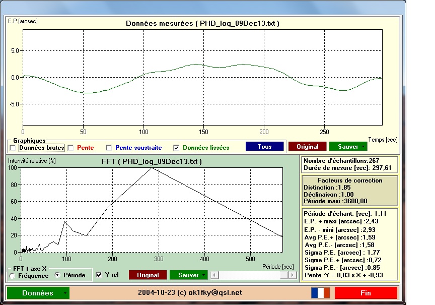

Ah... des courbes PEAS :rolleyes:, cela me rappelle ma jeunesse :D
C'est bon, ça confirme que c'est bon (meilleur que ma G11...!)
Une harmonique à 100 secondes à 40% d'amplitude. C'est elle qui pourrait géner un peu aux faibles échantillonnages, et encore.

Hello tous.
Juste un truc : j'ai un gros, et long tube avec un "énorme" balourd aux deux bouts (une lunette quoi) .
Bilan, la monture lors d'une pointage GOTO vas trop "loin" entrainée par le bras de levier de la lunette. Je précise que le montage est équilibré en dec et AD (avec 30 kg de contrepoids). Bien sur le synscan ramène le tube ou il faut , mais je ne trouve pas cela "sain".
Les freins AD et DEC sont serrés a 75 % et je m'interroge sur l’opportunité de les serrer plus.
Venant d'une G11 ou le glissement perpétuel est la règle ... je m'interroge ....
Connaissez vous le montage mécanique qui se cache dessous pour ces freins ?
Comment les serrez vous ?
Alors je me suis mal exprimé : je vois le tube accélérer car entrainé par le poids lors du passage du méridien ou lors d'une inversion en DEC.
Le synscan fonctionne trés bien par ailleurs, mais je ne pigeait pas pourquoi j'avais tjrs un poil de décalage lors des alignements (sur un poste fixe ! ) et ceci explique peut être cela ....

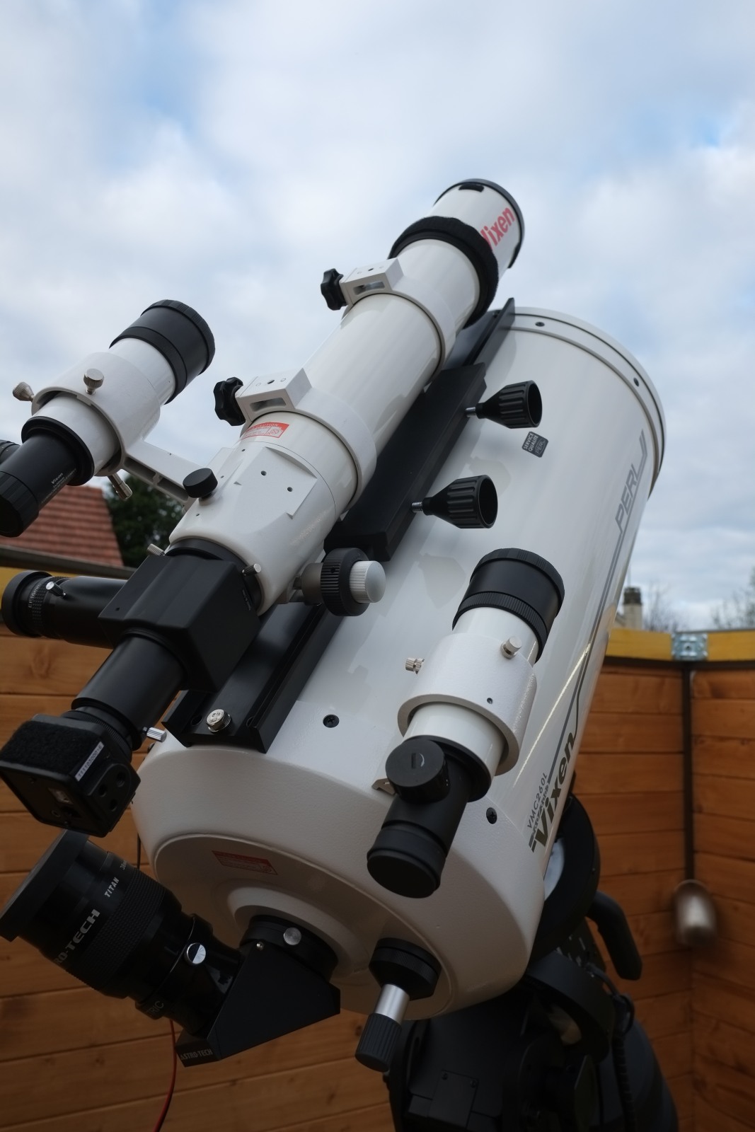

Attention avec les montages de lunettes guide en piggyback, les capacités de monture ne sont certainement pas calculés pour ça!!
Skywatcher donne 45kilos de charge donc déjà tu peux en enlever un peu disons 35 à 40kilos effectifs en photo.
Ensuite cette capacité est certainement donnée pour un tube compact dont le centre de gravité n'est pas très haut par rapport à la queue d'arronde.
Tu comprend bien que pour ta monture, porter 45 kilos au niveau de la queue d'arronde c'est pas du tout la même chose que 45 kilos même légèrement déportés.(quelques centimètres changent beaucoup la donne) C'est le fameux "porte a faux".
Après voilà, c'est ce qui me saute aux yeux comme ça sur photo. Si déjà en poids total cumulé tu arrives à presque à 30-35 kilos, le montage en piggyback n'est vraiment pas une bonne idée.
Dans ton cas, il faudrait que tu essaies plutôt le montage sur platine parallèle pour faire descendre le centre de gravité de ton ensemble.
Modifié par benjamindenantes

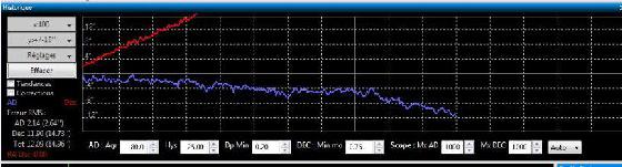

Hello, hier soir, miracle partiel : plus de vent !
Mais partiel seulement : nuages fins d'altitude !
Pas idéal, mais je n'en peux plus : j'en ai profité pour tester a nouveau le suivi de la monture.
Matériel EQ8 :be: avec 30 Kg sur le dos, instrument guide 120/900 EQnx avec PL1M au foyer, courbes sous PHD2.
Je n'ai rien réglé sur la monture (pas de PEC , pas d'intégration du backlash) et c'est ma première utilisation de PHD (qui porte bien son acronyme d'ailleurs).
J’ai au moins pu vérifier que ma MES est loin d'être bonne (je me doutait d'avoir un pb de niveau entre le palet d'adaptation de l'EQ8 et ma colonne réglable).
J'ai pointé Beltegeuse et lancé l'autocalibration + suivi, après qq minutes de suivi j'ai débranché la prise d'autoguidage coté monture.
Voila ce que j’obtiens :
Je vois du +-3 si on compense le drift , y aurait il une âme charitable pour m’éclairer sur les différents paramètres car le Dummy est trés Dummy avec ce nouveau logiciel ! ;)
Qu'y voyez vous ?

Je vois du +-3
Oui, cela confirme les précédents tests. L'EQ8 tient ses promesses. Rapport prix-qualite (= suivi et charge) sans précédent.
Il reste à confirmer tout cela pour des images longue pose aux faibles échantillonnages (pour les gens qui sont équipés).

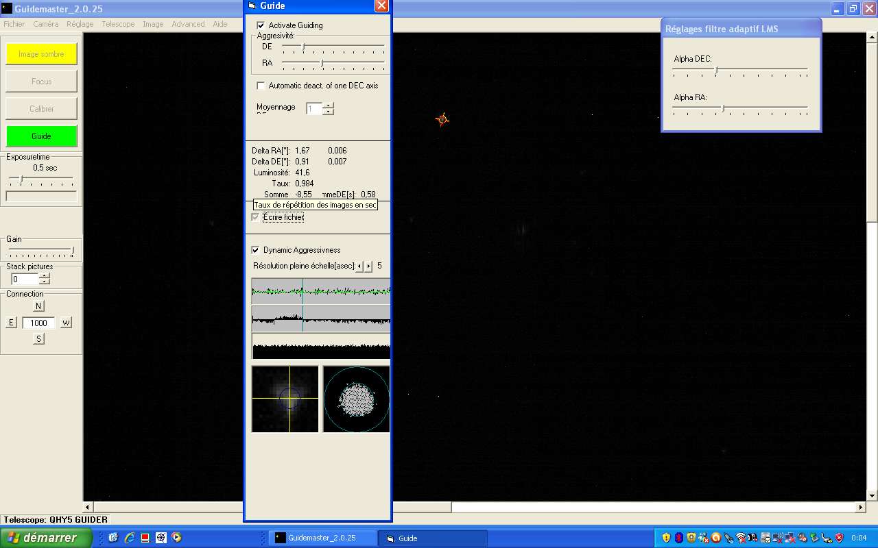

un aperçu Guidemaster sur 3h45mn avec l'eq8.
c'est la 4eme monture que j'essaye chez moi avec des tubes différents et j'ai toujours le même résultat ,le rond central du guide bien rempli , je peux peut être en déduire que ma colline conserve une turbu à 2" mini ? (que l'étoile guide soit un patatoïde comme là ou parfaitement ronde ).

Hello, hier soir a nouveau des nuages + brume = soirée idéale de tests !
Donc, j'ai recommencé la séance d'hier avec la PL1M (mono, pixel de 5.4µ) , pris une étoile dans Orion qui supportait une pose unitaire de 1S avec une FWHM de 3" (oui cela turbulait pas mal).
Je commence a comprendre le fonctionnement de PHD, j'ai donc , sans affiner la MES, fait un un autoguidage en l'état (RMS en AD 0.49), puis enregistré les corrections sur le PEC de la raquette.
Puis j'ai relancé le guidage avec le PEC activé (mode Sideral + PEC actif) et débranché le connecteur de guidage coté monture.
Voila ce que j’obtiens sur 20 min environ. Je trouve cela pas mal pour un suivi sans autoguidage , non ?
Des commentaires ?
