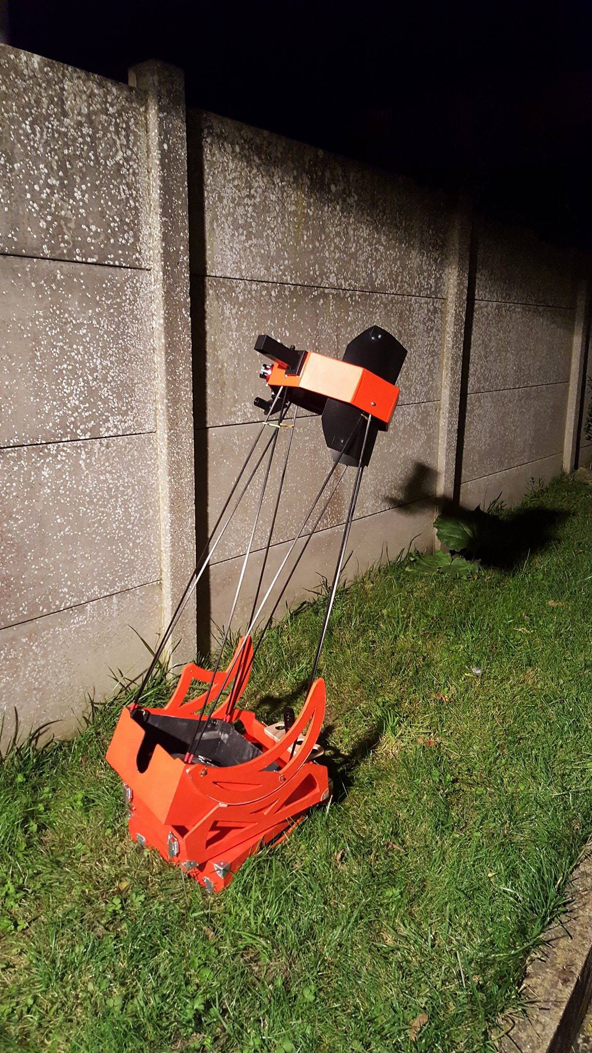

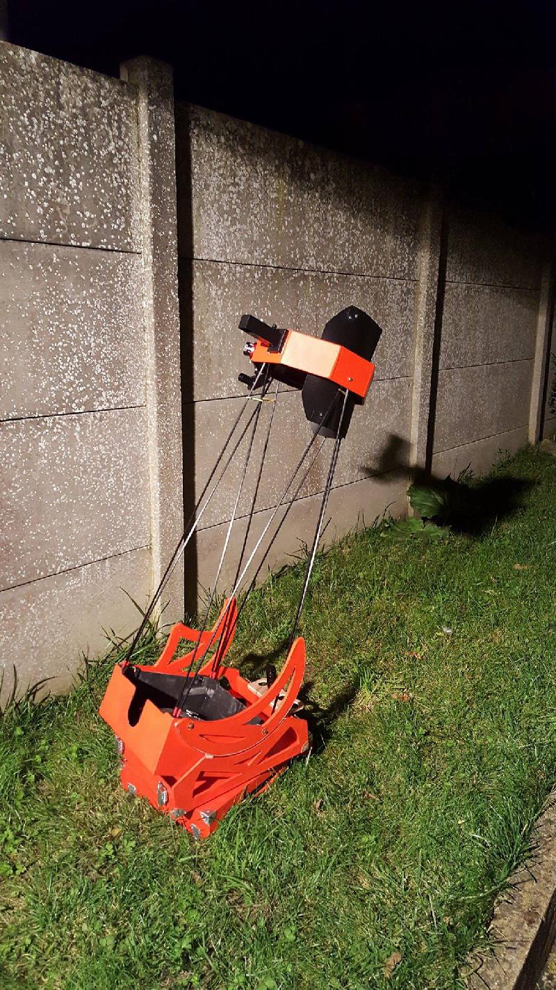

Yeah Alex !!! :cool:

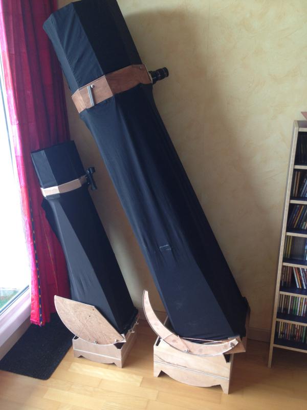

Trop bien ton Strock. Le porte-oculaires est vraiment le bienvenu question pratique. ;)
En rouge, ça pête bien !
J'avais totalement zappé ce fil ! Je m'en vais cherché un chtite photo. :p:)
Bon ciel !
  • Réponses 92
  Chtit Bilou a dit :
Bon ciel !

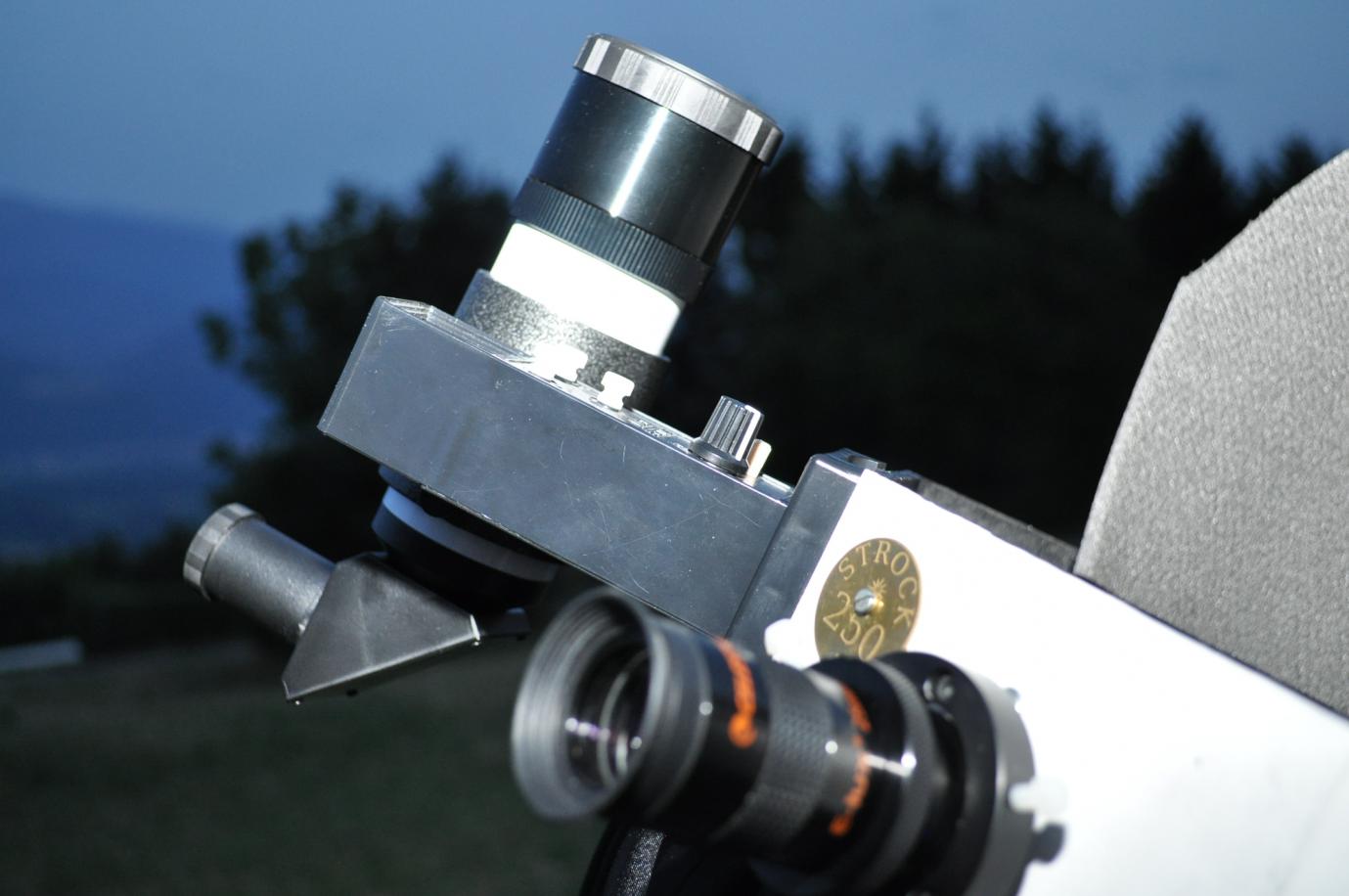

Merci :)
  Chtit Bilou a dit :
Au passage, Alex : est-ce que le porte - oculaires est prévu de rentrer une fois la boîte fermée ? (je suppose que oui ... :refl:)
oui en faites la tablette se glisse parfaitement dans la boite et avant que j'ai fait la boite pour ranger les oculaires c'est même ça qui finissait de bien calé la caisse du primaire.

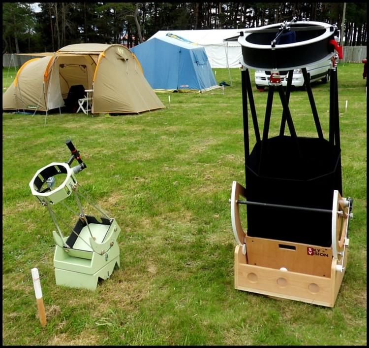

N°29: Mon T200/1000 : 4kg sans accessoires:
Il est apte à la photo au foyer sans correcteur de coma (si posé sur table équatoriale).
http://www.webastro.net/forum/showthread.php?t=126604
N°30: Mon T300/1500 : 11kg
Il est apte à la photo au foyer sans correcteur de coma (si posé sur table équatoriale), mais je ne l'utilise pas. Dans les faits, il faudrait une petite modification du barillet pour faciliter la MAP.
http://www.webastro.net/forum/showthread.php?t=128579
N°31: Mon T200/800 avec table équatoriale:
Il est apte à la photo au foyer avec correcteur de coma RCC Baader, et peut être autoguidé Alt/Az ou AD.
http://www.webastro.net/forum/showthread.php?t=137067
Je précise que ce dernier, si il a été le fruit d'évolutions successives du T200/1000, ne partage plus avec lui que la cage du primaire que je vais donc dupliquer dans les semaines à venir...
Les derniers travaux du T200/800:
http://www.webastro.net/forum/showthread.php?t=136854
http://www.webastro.net/forum/showthread.php?t=136990
http://www.webastro.net/forum/showthread.php?t=137174
Christophe - PhotoStrockeur acharné!

Salut voisin!
Le 300 est verni (sauf sa caisse), mais pas les 2 autres.
C'est prévu à terme, mais dans les faits, je n'ai jamais encore trop souffert de l'humidité :
- il n'y en a jamais sur mon balcon
- en été, pas de pb,
- quand je sors (site de Hem, Bourghelles ou Bapaume), ce qui est trop rare, il peut y en avoir, mais les bâches absorbent le plus gros. Je n'ai jamais eu de buée sur les miroirs par exemple.
Christophe

  CDLC a dit :
Perso, j'aime beaucoup ton T200/800.. il a vraiment une belle petite bouille!
Christophe
Merci :)
Il a un coté "maquette" mais il marche.
Cordialement,
Claude
  cpeg a dit :
Merci :)
Cordialement,
Claude
Je suis juste étonné que tu n'aies pas fait de bâche... Tu n'as jamais de lumières parasites?
Christophe
  CDLC a dit :
Christophe
Bonne remarque :)
Non je n'ai pas fait de jupe. Et, sur mon balcon, j'avais un champ envahi de lumières parasites quand je pointais dans certaines directions, avec des lampadaires à moyenne distance proches de l'axe du PO :mad:.
Mais, depuis la photo, j'ai fait un disque carton noir léger de 250mm de diamètre que je visse à l'opposé du PO sur la cage secondaire. Combiné au tube du PO proprement dit ce masque est sensé bloquer tous les rayons latéraux directs. Ce baflage marche correctement même dans mon site pollué.
Après, des reflets secondaires dus à des sources violentes venant éclairer l'intérieur de la cage... Il y aurait sûrement à gratter encore un peu sur le contraste.
Mais dans un site correct, pas de problème.
C'est un système de baflage qui se fait sur les très gros dobs vus aux RAP, pour lesquels une jupe serait peu commode à installer (sans compter les m2 de tissu :)).
Cordialement,
Claude

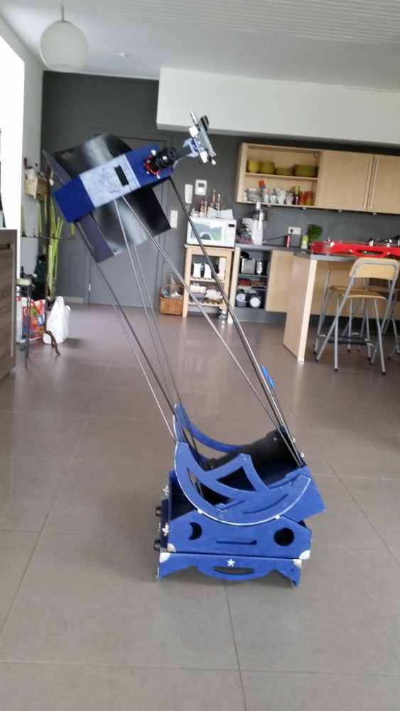

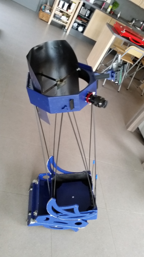

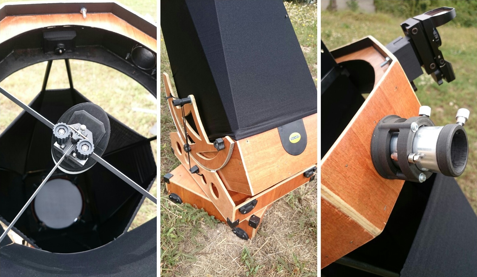

N° 33
J'avais perdu de vue ce fil que j'avais pourtant repéré au moment où je construisais le mien en 2013.
Il est pratiquement conforme aux plans d'origine. J'ai juste revu un peu les cotes pour y placer des miroirs GSO (plus épais et plus lourds que ceux de Pierre Strock).
J'ai choisi un bleu "lapis lazuli" car c'était le pigment utilisé par les anciens égyptiens pour figurer le ciel au plafond de leurs tombeaux :)
L'année suivante, je construisait un T400 avec nombre d'idées reprises du Strock mais, à mon sens, trop éloigné de celui-ci pour figurer dans ce fil ....

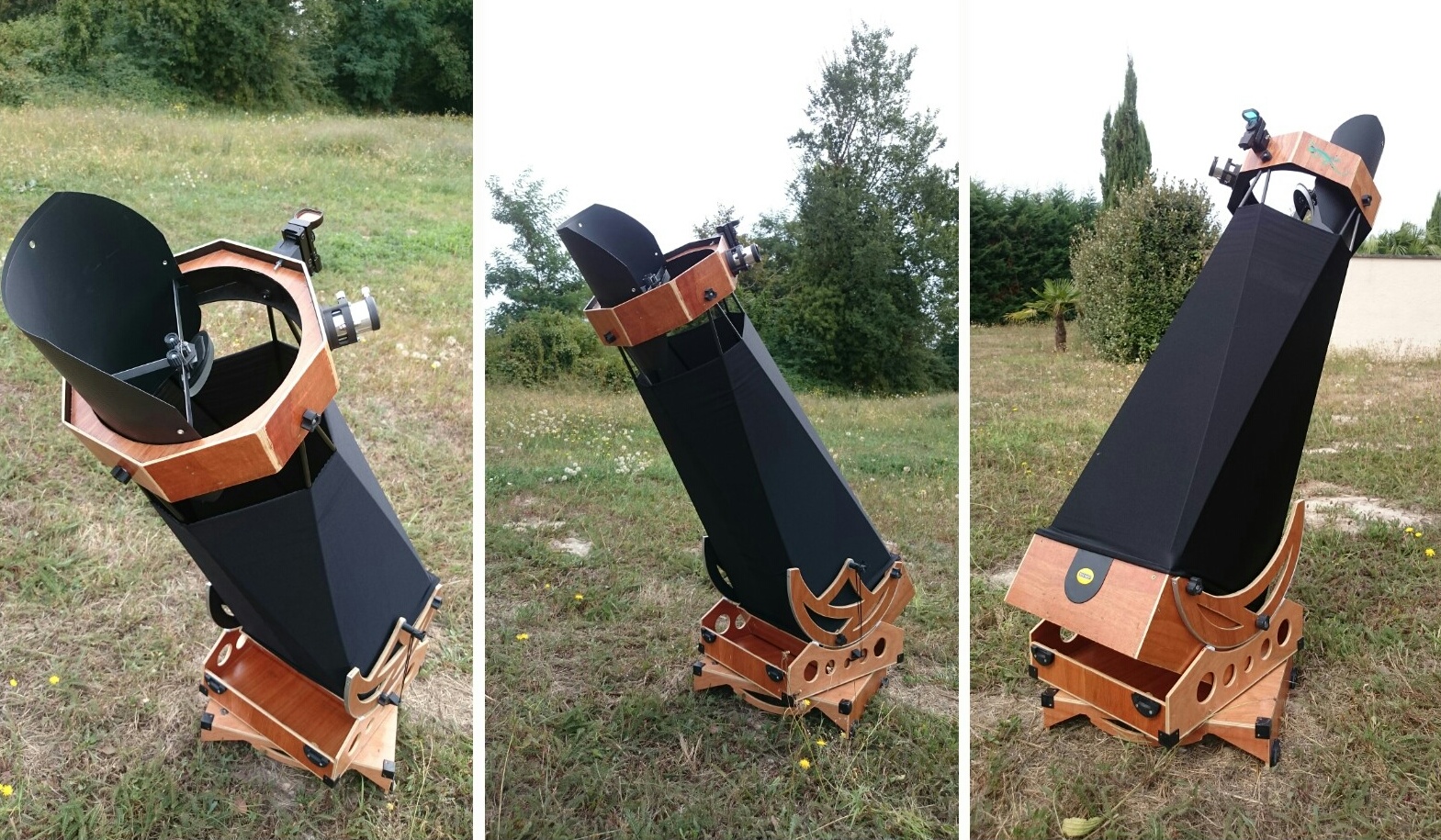

N° 34 (désolé JMD, j'étais pressé :be: )
Des mois que j'attends de pouvoir poster ici :D
Modifié par Valou80
  Valou80 a dit :
STP: édite ton post et commence en caractère gras par lui donner son N°: 34 en l'occurence ! ;)
Hey ! Bien joli aussi le petit dernier, N° 35 !
J'aime le sens du détail avec la fermeture de l'échancrure de rangement du PO dans la caisse du primaire! Monsieur observe en ville sous les réverbères peut être ? ;)
Quand on arrive à 50 on s'organise une Strock party ?
JMDSomme, heu nan...pas d'observation en ville, mais pas du tout du tout !!!
Le cache c'est à la fois pour la finition et aussi pour limiter les poussières éventuelles, parce-que quand les causses sont secs, hein...lol :be:
Voilà pour les détails ;)
