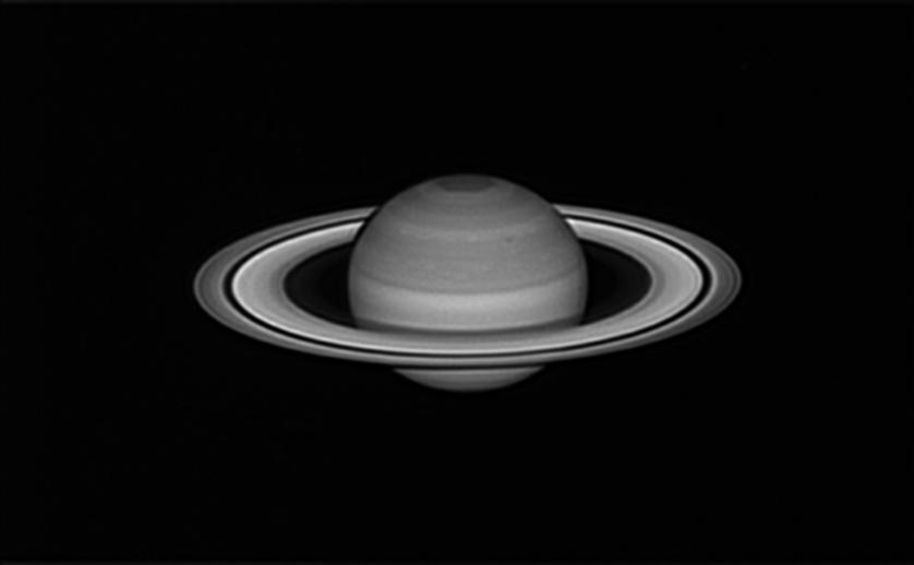

Cette fois ci, Je viens sur la pointe des pieds avec cette nouvelle animation que j'ai pû faire à partir d'images compositées du 130513 par Teva Chêne avec son C14 ( barlow Powermate 2,5x et cam Basler 1300, lieu Tahiti ).
Les conditions étaient cette fois ci bonnes, et quand les conditions sont bonnes avec un tube pareil, ben ça dépote...
L'animation décuple littéralement la résolution réelle de l'instrument et le nombre de spots en tout genre est prodigieux.
Je vais m'attaquer plus tard à une version HD1080p spécial HDD contenant celle ci, mais aussi une version à 150% puis 200%.
Comparez avec une image fixe, c'est édifiant ( certes moins poussée, cette image est issue du traitement par Teva ) :
Protocole utilisé :
- double ondelettes sous Iris :
>scale 3 2 2 -> add y3 ( 12x ) et add y2 ( 12x )
>scale 2 0.5 0.5 -> add y3 ( 4x ) et add y2 ( 3x )
- normalisation de l'offset à 0
- retouche du contraste et uniformisation des lumières
- rotation fine sous Irfanview des 5 premières images ( 11 au total sans le retour )
- double pregister sous Iris

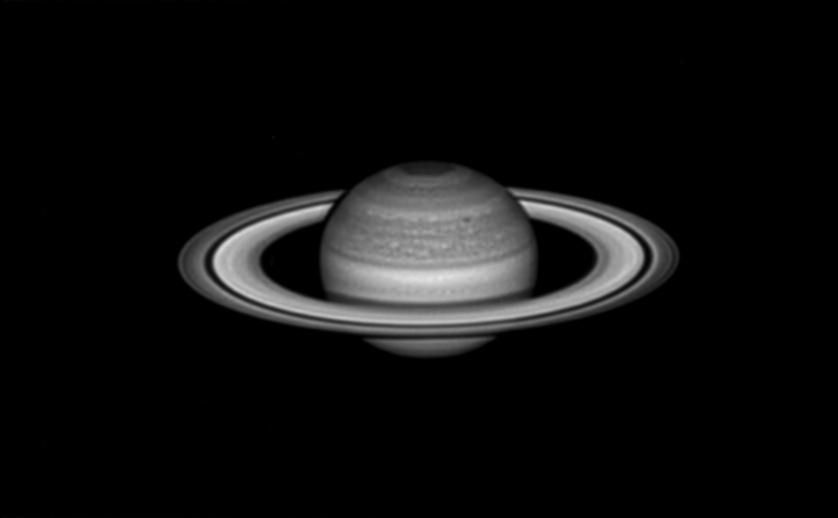

J'ai poussé un peu plus le traitement sur Saturne on voit mieux les détails et la trace sur le pôle.
Bonne journée.
Luc;)

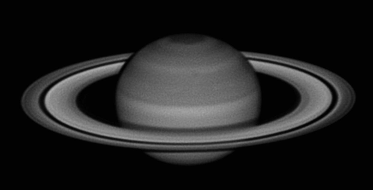

Une tite dernière avec rotation fine des 6 dernières images pour changer, version à 150%.

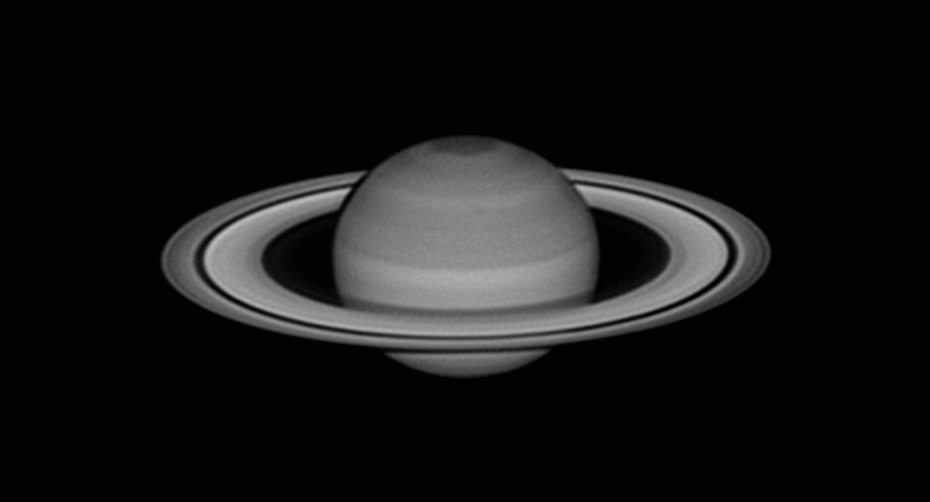

Une version à 200%, moins bruitée, lumières mieux uniformisées, mieux registrée et plus contrastée que la précédente ( sur AS ) :
:waaarg: Wahoo, alors là Valère c'est absolument Gigantesque ce que tu as fais comme boulot pour cette Magnifique animation :wub::wub::wub: et que de détails dans le globe et les anneaux :1010: :1010:. C'est incroyable ce que tu arrive à sortir:b:. Qu'est-ce que je donnerais pas pour savoir faire ce que tu fais en animation. Moi à côté, je suis un nul de chez nul pour ne pas faire d'animation car je ne sais pas faire. Faudrait un jour que je passe dans ton coin pour que tu me donne quelques leçons :p
Par contre en chipotant un peu mais ça en reste qu'une question de néophyte que je suis en la matière; est-ce que tu n'aurais pas trop poussé sur le contrate pour faire ressortir les détails car du coup on voit moins l'anneau de crêpe par rapport à l'image de départ ?
En tout cas, c'est excellent le résultat que tu en as eu. Encore un grand bravo à toi notre Maître dans l'animation planétaire :god2:

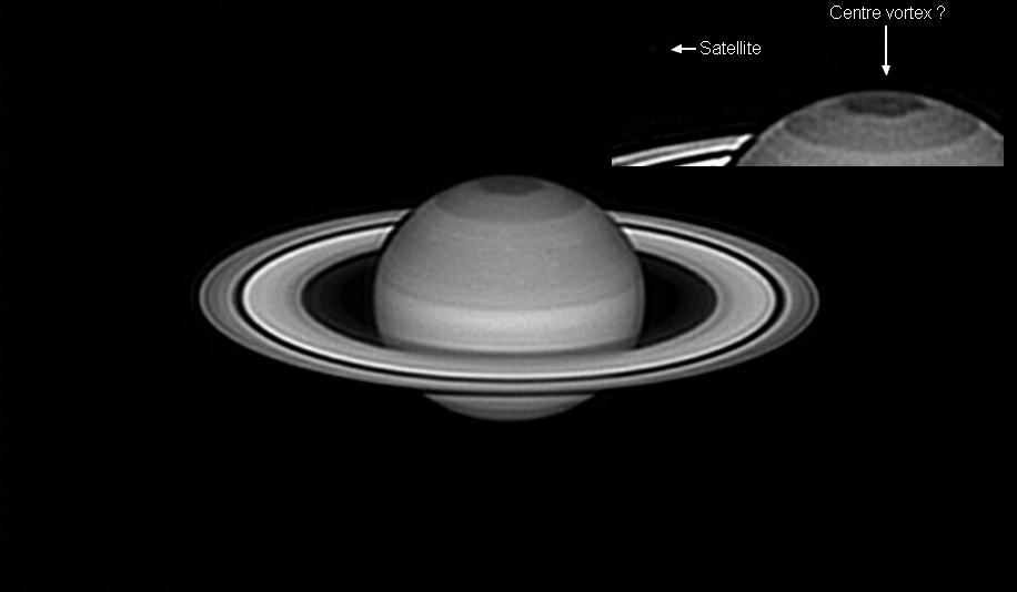

J'ai repris avec l'histogramme et du flou l'image de Nebulium pour la rendre regardable. Je vous laisse juge pour les détails, moi ça me va pas trop mal. On a même un des satellites.
Pour comparer je vous remets dessous celle que j'avais traitée.
Teva tu nous le soignes aux petits oignons ce C14 tu fais des offrandes au dieu du ciel mais on veut encore des images au moins comme ça. Si j'osais je dirai que nous avons un nouveau Flavius pour avoir une pensée pour lui.
La couche bleu me titillait aussi surtout en haut du vortex.
J'ai forcé le traitement pour voir. Vos avis ?
Bonne journée.
Luc

Franck, pour beaucoup relativiser ton commentaire très flatteur ;), je dirais que c'est surtout les excellentes images de Teva qui m'ont permis ces animations. J'ai remarqué depuis quelques années qu'une animation d'images très moyennes améliorait considérablement la "qualité" qu'apportait une simple image et provoquait du coup bien plus de bonnes critiques...
Mais quand les images sont très bonnes, l'écart devient énorme !!
Oui, le traitement hard est un choix délibéré pour l'animation, au détriment de l'anneau de crêpe qu'on peut simplement observer sur une image. Sachant qu'il n'évoluera pas sur une série d'images, il devient un sujet secondaire et se trouve "sacrifié" donc.

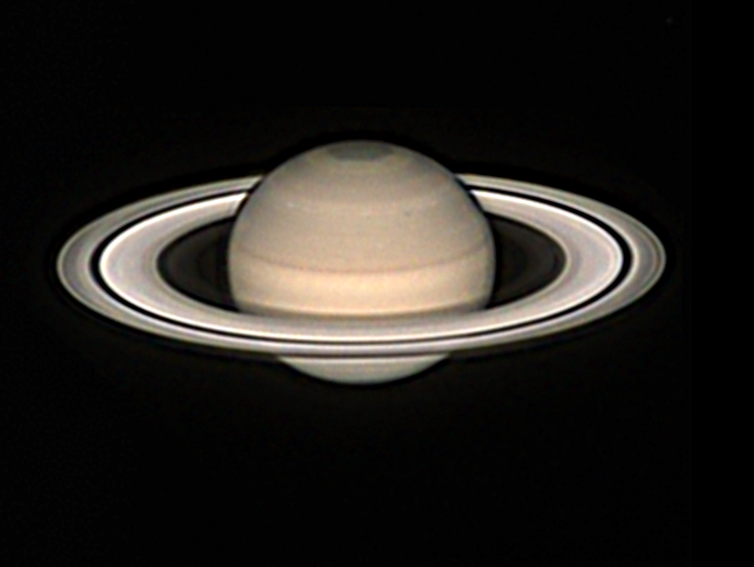

Pour ma part, j'ai essayé de donner la couleur à une de ces images, alors j'ai cherché dans mes captures une moche image. Des rotaions, des translations et des dilations sous iris et enfin j'ai pu dégradé la qualité de l'image de teva :). Excusez moi donc.
