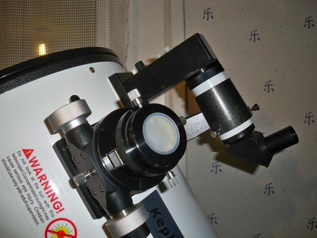

C'est là que je me demande si le doubleur de support http://www.maison-astronomie.com/accessoiresoptiques/2630-support-de-chercheur-double.html n'aurait pas son utilité, puisqu'il éloigne l'ensemble du tube, et laisse également disponible le chercheur optique ?
Il est moche mais bigrement efficace.
En plus c'est celui qui est le moins sensible à la buée ou au givre.
(un Telrad, faut lui mettre un pare-buée)
Question look, le nouveau Baader semble pas mal; et mieux protégé de la buée que les autres.
EDIT: le doubleur, voir ma remarque ergonomie et oeil directeur.
