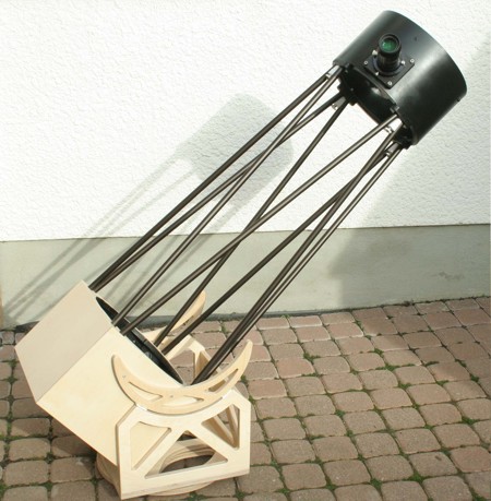

J'aime moins car seul le tube est transporté sur cette dernière photo. Pour ma part je transportais l'ensemble : La base est d'ailleurs pratique pour le transport au diable.
Edit : J'aime toujours l'option 10" à 10/15 kg de Dieter Martini mais cela risque d'être un peu juste en budget (sauf à prendre la version à vernir soit même).

Et même en type serrurier la cage, la base où est le miroir, le rocker, dès le 300 tout devient lourd et inadapté à une frêle nana ou un(e) frêle ado, les mecs ils ne s'en rendent pas compte ! :be:
Un tube plein de 250 c'est déjà pas mal pour une petite nana, mais jouable : un grand sac, des sangles, ça va, ça passe aussi dans une voiture en le posant tout bêtement sur la banquette arrière (attaché en cas de coup de frein brusque ou en pente, bien sûr).
edit : Je te conseillais même un serrurier pour le 250 : là tu ne te casses plus la tête pour le transport, tout se démonte et rien n'est très lourd.
Dès le 300 tout est différent, on oublie.
