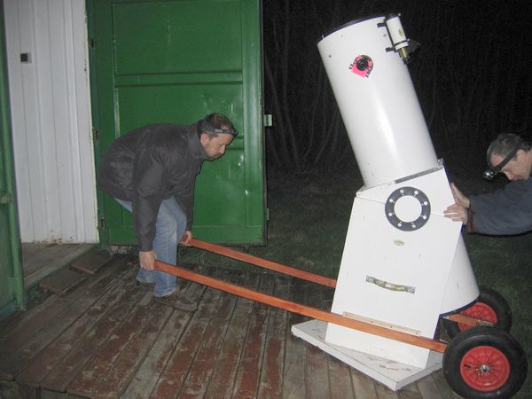

Rien que la photo, ça me fait peur ! :o
Donc côté poids, soit la brouette, soit un Dobson "démontable" et ce serait presque jouable pour un 300 mais côté taille ?

je crois que tu as écarté l'option "brouette" bien trop rapidement.
Le terme brouette ne se résume qu'a 2 brancards ave 2 roulettes et un système d'attache.
On trimballe avec ce système simple et efficace des engins bien plus conséquents.
Car je pense que ça peut être TA solution : truc rapide à mettre en place sans efforts, facile à déplacer.

Pour aller jusqu'au champ, c'est carrossable mais légèrement en pente et franchement chaotique, donc l'option "brouette" serait décourageante:confused:.
Et toujours concernant le poids, pouvoir assumer seule le matériel choisi financièrement et surtout musculairement garantira l'utilisation optimale de ce futur Dobson qui quoi qu'il arrive sera un monstre comparé à la petite ganymède 60. ;)
