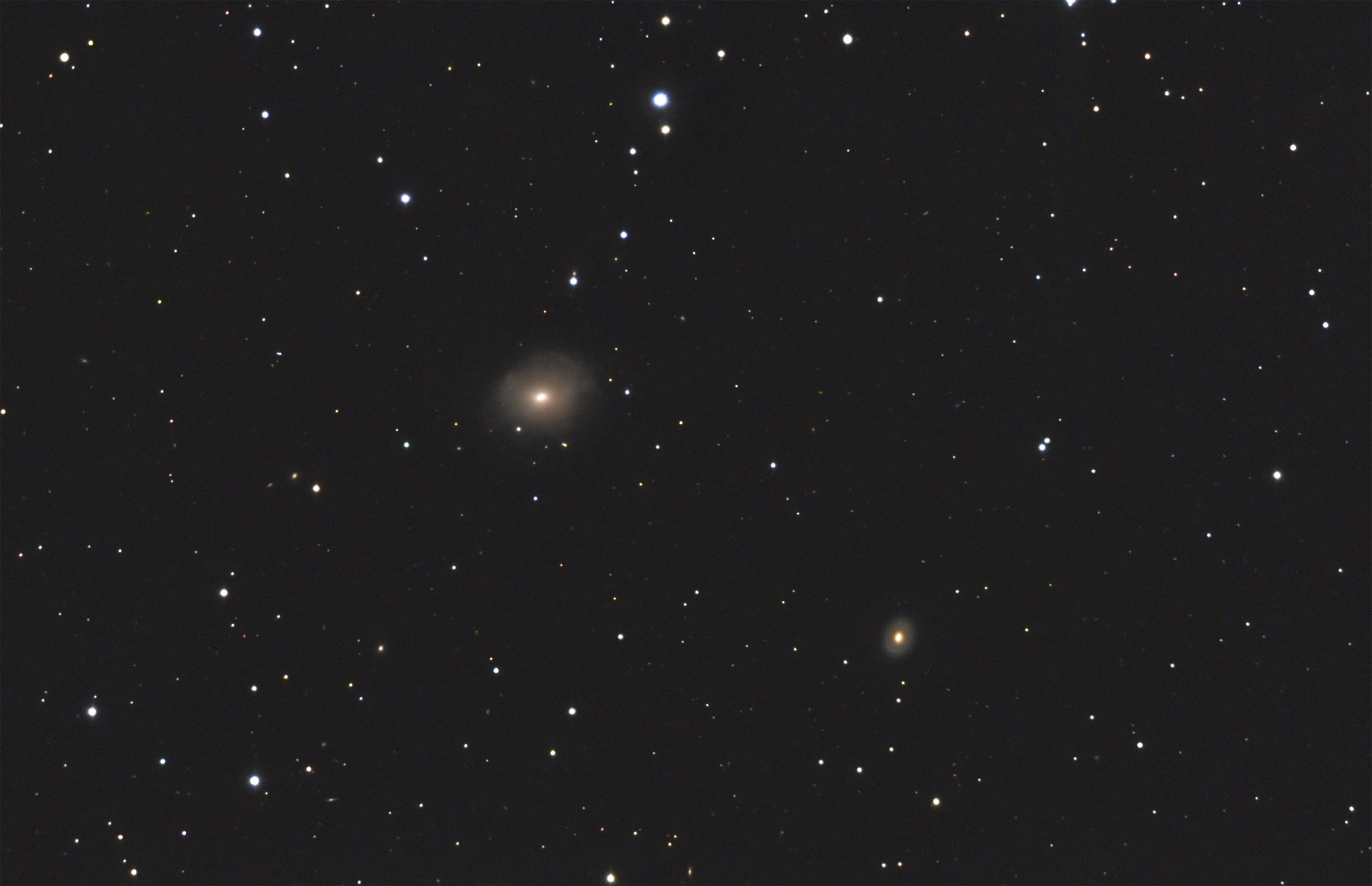

Retour aux anciens hobbies avec l'imagerie des Arp sur une zone comprise entre -4 et -12° de déclinaison. La nouvelle position du C9, plus éloignée dans le jardin, permet d'aller chercher ces objets jusqu'alors inaccessibles.
Il y a de quoi faire dans le Verseau puis dans Euridan.
Voici Ngc 7585, Arp 223, une galaxie spirale avec une morphologie "amorphe", de restes de bras sont visibles en périphérie. On ne connait pas vraiment l'histoire de cet objet, peut être a t il connu une collision ? La petite galaxie avec anneau dans le bas de l'image présente aucun lien avec Ngc 7585.
Conditions d'acquisitions habituelles : C9 et ST10XME à 0.93" par pixel, pose unitaires environ 220 secondes, pose totale 90mn en luminance.
Le RGB est plutôt pauvre et reste volontairement discrêt.
Bon ciel sans pas très humide de début Septembre. Seeing du Grand Nord.

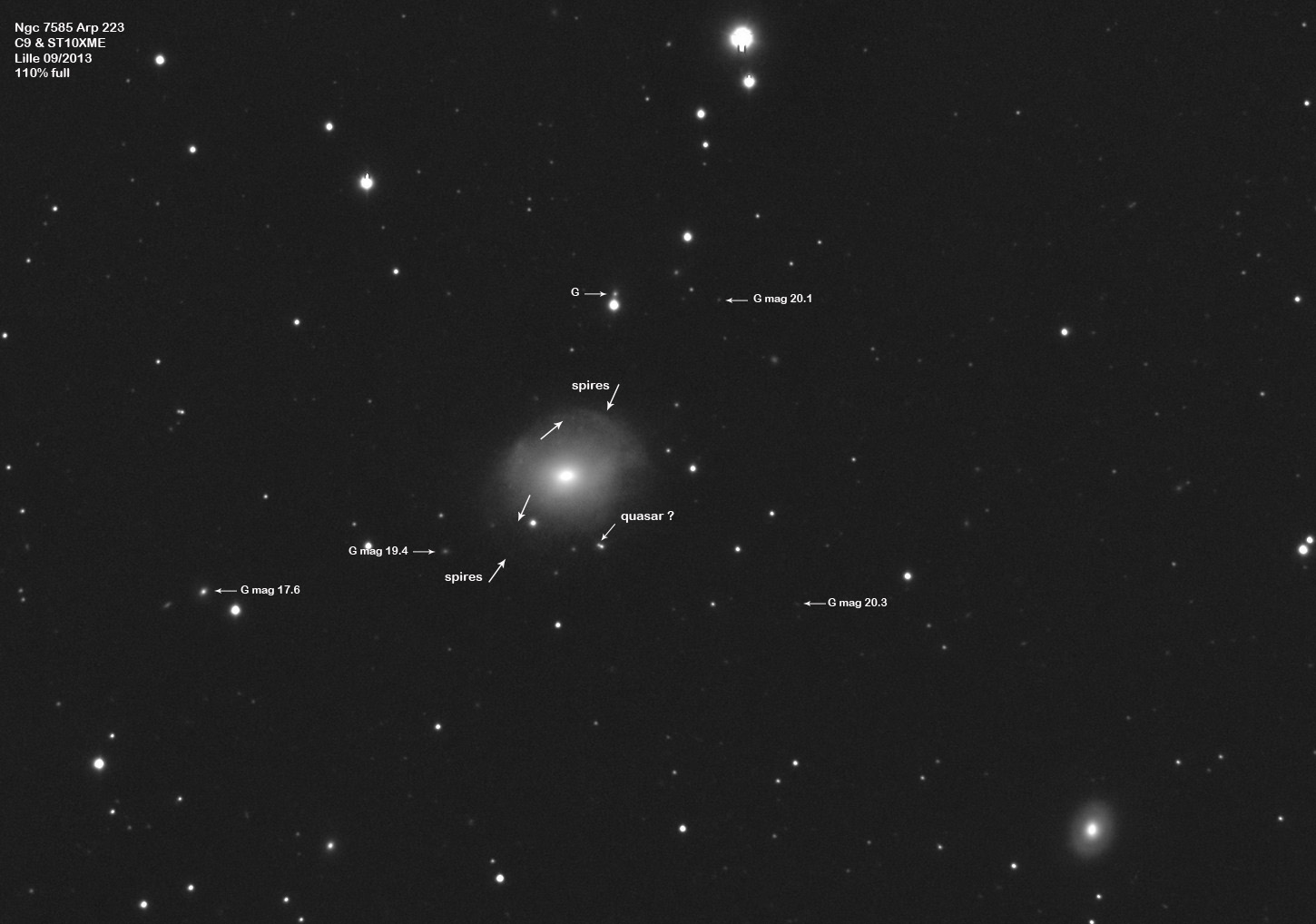

Les catalogues signalent la présence d'un quasar de magnitude 19 prés de la galaxie. Il n'apparait pas sur cette image, ni sur celle de RickJ sur Cloudy Night. Nous pensons qu'il s'agit d'une erreur de position. Le Quasar serait (?) la petite étoile rouge qui forme la double juste en dessous de la galaxie (?).
Les petites trainées verticales sous quelques étoiles sont dues aux microlentilles du Kaf3200.
Les prochains Arp et Hickson seront probablement en noir et blanc, un compromis avec le temps disponible pour les imager.

Ca bruite un peu pour une fois. Un Arp assez sympa, mais dont la physionomie reste classique et moins impressionnate que les autres objets.
Très chouette Christian !
En tirant entre les terrils, tu vas enrichir ta collection à coup sur :)

plus sérieusement, on arrive à discerner une série de spires concentriques ou ce sont mes yeux?

J'ai fait une luminance un peu plus poussée pour identifier les restes de spires.
Oui, c'est faible mais on voit.

Bien vu les spires sur la luminance+ !
