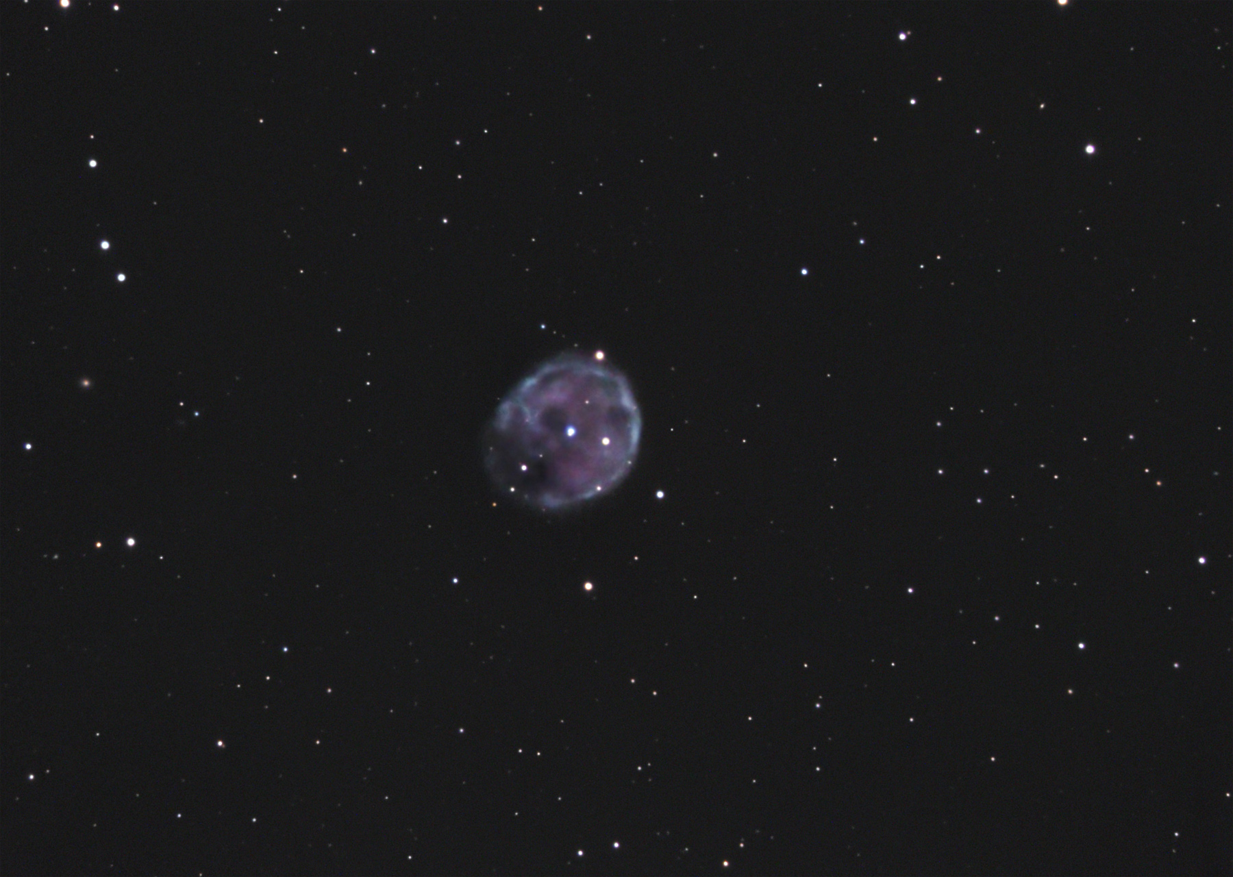

En passant dans la Baleine je me suis arrêté sur cette neb planétaire dite "du crâne". Elle est assez large et réagit bien sans filtrage narrow band avec le Kaf3200.
Son handicap pour les gens du Noooord reste sa déclinaison à -12° qui nécessite des poses très courtes, mais nombreuses, bref la recette habituelle en zone périurbaine au ras des pâquerettes.
Conditions d'amusement :
C9 & ST10XME à 0.93" par pixel
G11 stepper pilotée par une MTS3SDI

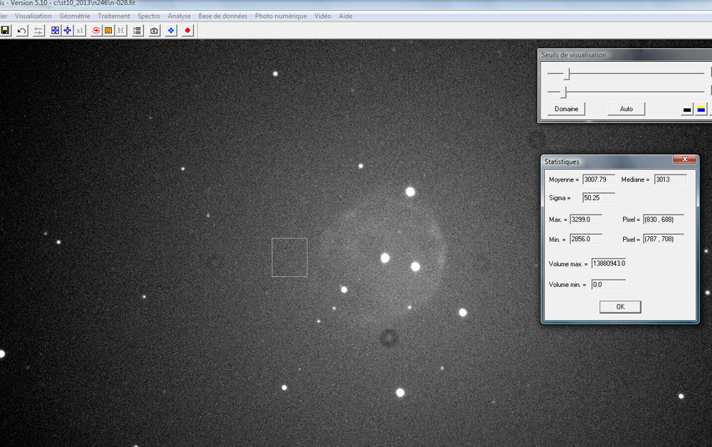

30 x 150 secondes en luminance (soit environ 75 mn au total), temps de pose unitaire ajusté pour maintenir un signal de fond de ciel à 3000 ADU max avec un écart type de 50 environ (voir aspect d'une brute ci dessous).
Le RGB est en bin2, 20 mn environ par couche.
Prétraitements Iris v5.1 puis Iris v5.59
Montage LRGB et finition sous PS CS2
Il me reste des bricoles de gradient en bas à gauche, du à l'artefact d'une étoile lumineuse proche. Mais "ça passe".

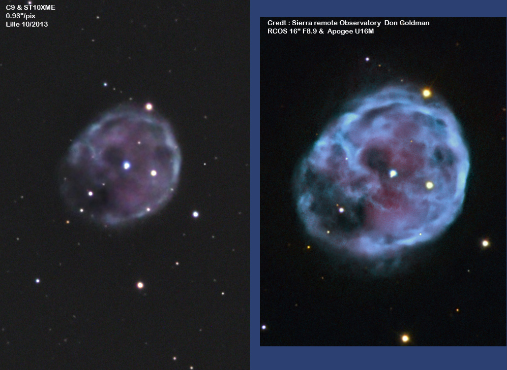

Version recadrée avec une image de référence du site Sierra Remote, d'un autre niveau de détails... :rolleyes: :
Noter également que l'étoile centrale est double, probablement en apparence (couple bleu et jaune)

Que voit on sur une brute de 150 secondes ? :

Bof, c'est comme d'habitude... Magnifique quoi ! ;):D J'aime bien le rendu de la profondeur du ciel. Bravo ! :pou:
Très joli !
C'est marrant, tu as des étoiles en plus dans ta nébuleuse. Après vérification, c'est plutôt l'image de référence qui a des étoiles en moins...
Salut Christian
c'est marrant ça les détails sont différents
cela doit être une différence de filtres: tu as plus d'étoiles dans la neb mais moins de neb :)
c'est ça qu'il te faudrait un gros RC :be:
Oui, j'ai vu que la détection des étoiles était différente avec l'image mise en référence. Comme vous l'avez noté cette différence provient du "narrow band" utilisé pour l'image du Sierra Remote.

Pourquoi 3000 ADU ? Ton bruit de lecture est de 1000 ?
Non, 3000 ADU c'est le signal et non pas le bruit (qui est de 50).
J'ai glané quelques infos sur le web : il semble (?) que l'étoile centrale soit bien une double physique. Elle se déplace en diagonale vers le haut à droite de l'image, ce qui provoque un renforcement à l'avant de la neb et inversement un affaiblissement à l'arrière de celle ci, un peu comme la trainée d'un navire.
Re Christian,
Une belle réussite pour celle ci qui est trés basse,surtout chez toi.Les couleurs sont nickel.
Pour la comparaison avec l'image de réf,c'est un 16" et peut-être un ciel meilleur que
chez toi.Les filtres ont joué aussi surement ,la pose totale aussi,ainsi que le traitement,on sent chez lui un traitement un peu plus poussé que le tien.
Ah oui, le C9 ne fait pas le poids face au RCOS, et comme tu le dis la latitude d'acquisition devait être plus basse.
