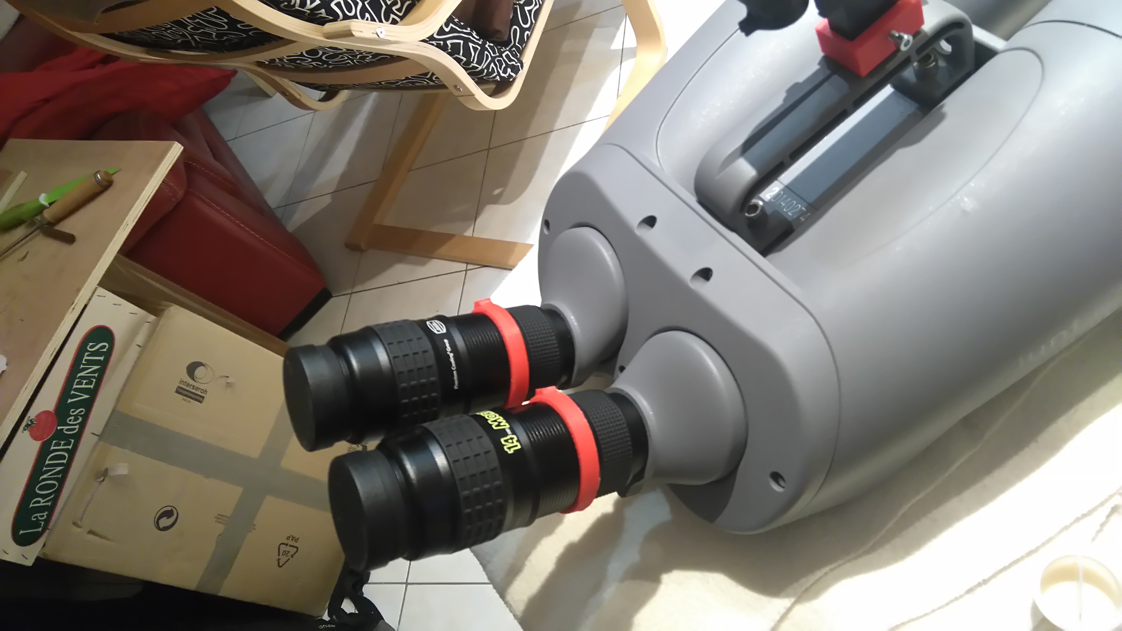

La couronne de serrage annulaire des PO est d'un diamètre légèrement inférieur à la zone de MAP, et elle ne fait que +/-8mm d'épaisseur, du coup;.. pas aisé de s'assurer du serrage des précieux cailloux!
Alors 10 minutes de dessin et 20g de PLA plus loin, ça donne ça et c'est parfaitement fonctionnel.
J'avais prévu un trou filetable dans le petit ergots pour une vis pointeau... inutile, les dimensions sont au poil et ça se clip nickel sur la bague d'origine. Excellente prise en main et les cailloux ne finiront pas dans l'herbe ou... sur le béton.

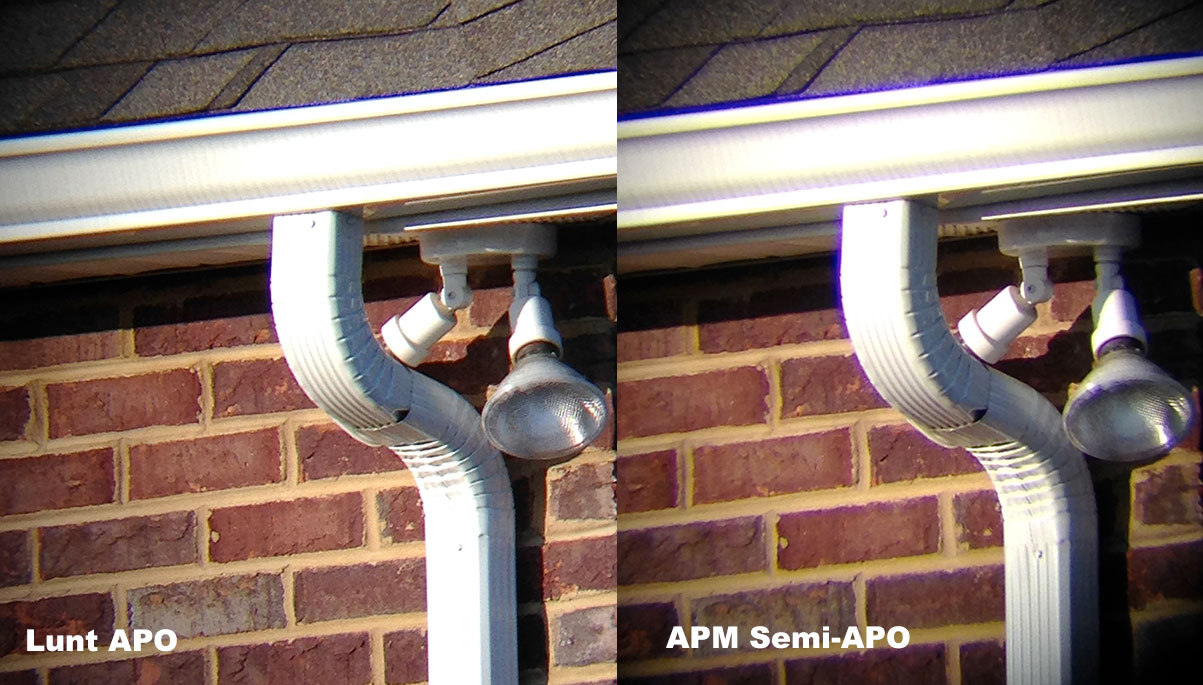

Ce n'est qu'une illustration, mais ça peut donner une idée
(Source: birdforum.net --- à 70x)
A droite, la "semi-apo" noire (dite avec une très bonne correction de courbure de champ)
A gauche, la Lunt apo 100, le même modèle que l'APM.

Version finalisée de mes bagues de serrage, juste parfait et facile à choper de nuit:
<a href=17224-1476447116.jpg' alt='17224-1476447
