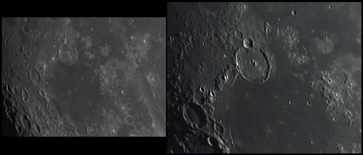

Bonjour tout le monde,
vu que je suis un gros feignant et j'ai pas sorti mon matériel depuis quelques temps maintenant, je vous livre pour info (c'est toujours intéressant de comparer du matériel) deux comparaisons entre les résultats obtenus avec une Toucam Pro 2 et une QHY5L-II
Le tube utilisé est un C6.
Donc, d'abord une comparaison de Gassendi et ses environs :

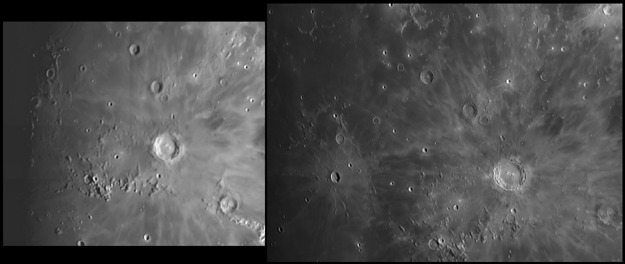

Et maintenant, le secteur de Copernic :
Le saut "qualitatif" est quand même important. Je dis ça pour ceux qui se grattent la tête pour éventuellement investir dans une petite caméra de qualité (sachant que je suis pas subventionné par QHYCCD).
Voilà, c'est tout.

Euh, désolé mais ce comparatif est du grand n'importe quoi...;)
Je réagis assez vivement car j'ai été moi-même un utilisateur de la Toucam pendant pas mal de temps, et ça induit en erreur de nombreux débutants. Après c'est pénible de devoir combattre des idées reçues ici et là !
Les images de la Toucam II sont complètement floues, elle n'est quand même pas responsable de tout la pauvre !
Les différences devraient être infimes pour ce type de grandissement et pour les mêmes conditions !

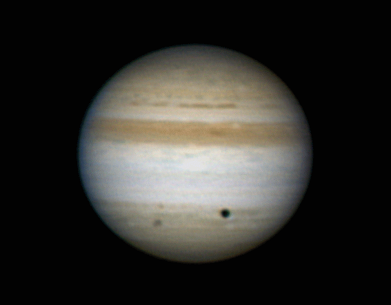

Je n'ai pas de lune sous la main, mais voici 3 animations de Jupiter réalisées avec une Toucam et un télescope de 250mm, faudrait peut-être pas trainer dans la boue cette vénérable caméra qui a rendu de fiers services pendant longtemps :
Non, pas orienté. J'ai pris aussi peu de soin dans mes captures avec les 2 caméras (comprendre pas de collimation préalable, MAP approximative, etc.).
Un vrai travail de cochon.
Ben au moins tu es honnête ,mais dans ces conditions ton comparatif ne vaut pas grand chose.
La collim et la MAP c'est plus important que la cam !

Je suis probablement mauvais en astro, je ne le nie pas. Mais les images ont été prises dans des conditions similaires.
N'étant pas perfectionniste du tout, les images ont reçu les mêmes soins, a savoir un travail de sagouin.
Si les images a la toucam pro 2 sont dégueulasses, les images a la qhy5l-ii sont tout aussi dégueulasses sauf que la supériorité technique de la seconde donne un resulta nettement meilleur.
Donc, le post n'a pas pour objet de démontrer que la toucam pro 2 est une bouse mais de montrer le saut technologique entre ces deux imageurs.
Si j'avais voulu faire un vrai test, il est évident que j'aurais adopté plus de méthode.
La toucam pro 2 est capable de très bons résultats mais il faut de bonnes conditions, un tube bien collimaté et un diamètre honorable. Je parle pas de la Barlow.
Avec une qhy5l-ii, le résultat est vraiment un cran au dessus dans les mêmes conditions. CQFD

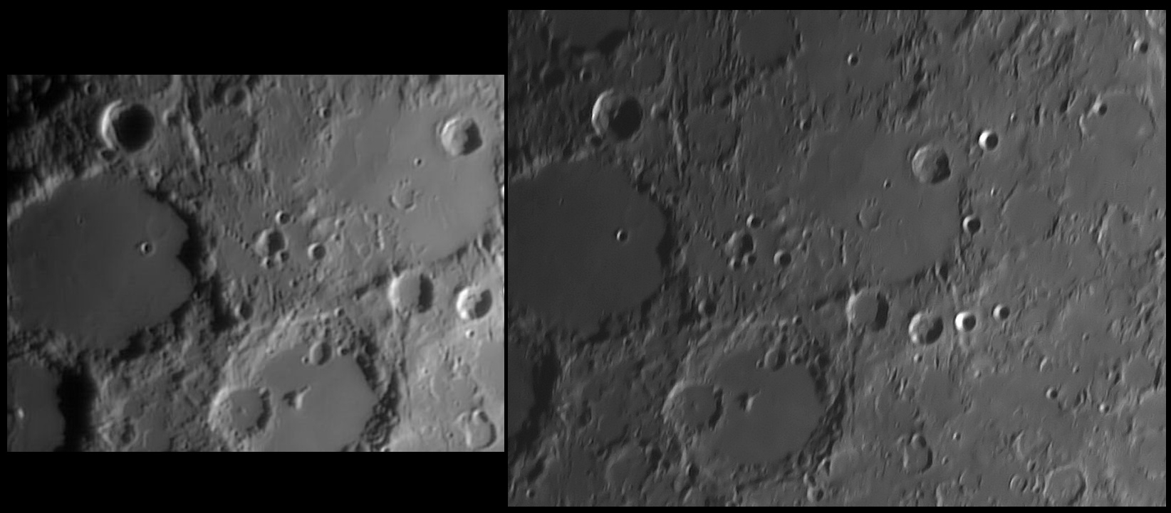

Pour en revenir au sujet, je vous livre une comparaison de la région de Ptolémée.
A gauche, la quintessence de mon travail avec la toucam pro 2 et mon C6 et ma barlow pourrie. C'est pas jojo mais c'est moi qui l'ai fait. Traitement au taquet de mes compétences approximatives. Je n'ai reculé devant aucun sacrifice vu que j'ai utilisé IRIS à l'époque.
A droite, Ptolémée avec le même setup mais QHY5L-II. Conditions de turbu très mauvaises, 2ème essai de la QHY. Traitement rapide AS2 + registax.
La différence est moins flagrante mais dans ce cas, j'ai apporté plus d'attention à la première qu'à la seconde avec des conditions plus favorables pour la première.
Et pour la dernière fois, mon propos n'était pas de démontrer que la Toucam est une daube. Il faut apprendre à lire l'énoncé avant de résoudre un problème.
Et oui, j'avais toujours des soucis de MAP avec mon tube. MAIS, c'était avant de me rendre compte que ça venait de mon secondaire qui était probablement mal positionné. Il a eu la bonne idée de se décoller. Je l'ai donc recollé et oh miracle, j'arrive maintenant à faire une collimation à peu près correcte. Je remercie au passage la Chine pour son travail toujours impeccable.
