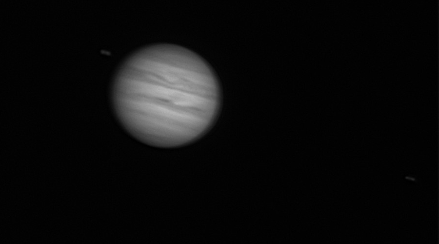

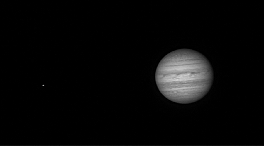

Voulant faire reprendre du service au C8 avec Jupiter qui monte haut dans le ciel maintenant, je me retrouve avec un problème que je n'arrive pas à résoudre.
Tout commence lors de la matinée du 12 octobre dernier lors du triple transit sur Jupiter.
J'ai fait un série de vidéos pour faire une animation de ce phénomène mais lors du traitement je m'aperçois que sur toutes les images traitées, les satellites et leur ombre se présentent comme un tiret.
voici une des images :
Je me suis dis que j'ai merdouillé sur la collimation. J'avais fait uniquement l'étape 1 car avec la turbulence la tâche d'Airy était impossible à obtenir.
Cette nuit j'ai ressorti le C8 pour du CP et en fin de nuit j'ai fait quelques captures de Jupiter.
Lors de la collimation que j'ai poussé le grossissement jusqu'à 500x et l'étoile se présente allongée comme cela :
Et donc toujours ce résultat sur mes captures de Jupiter.

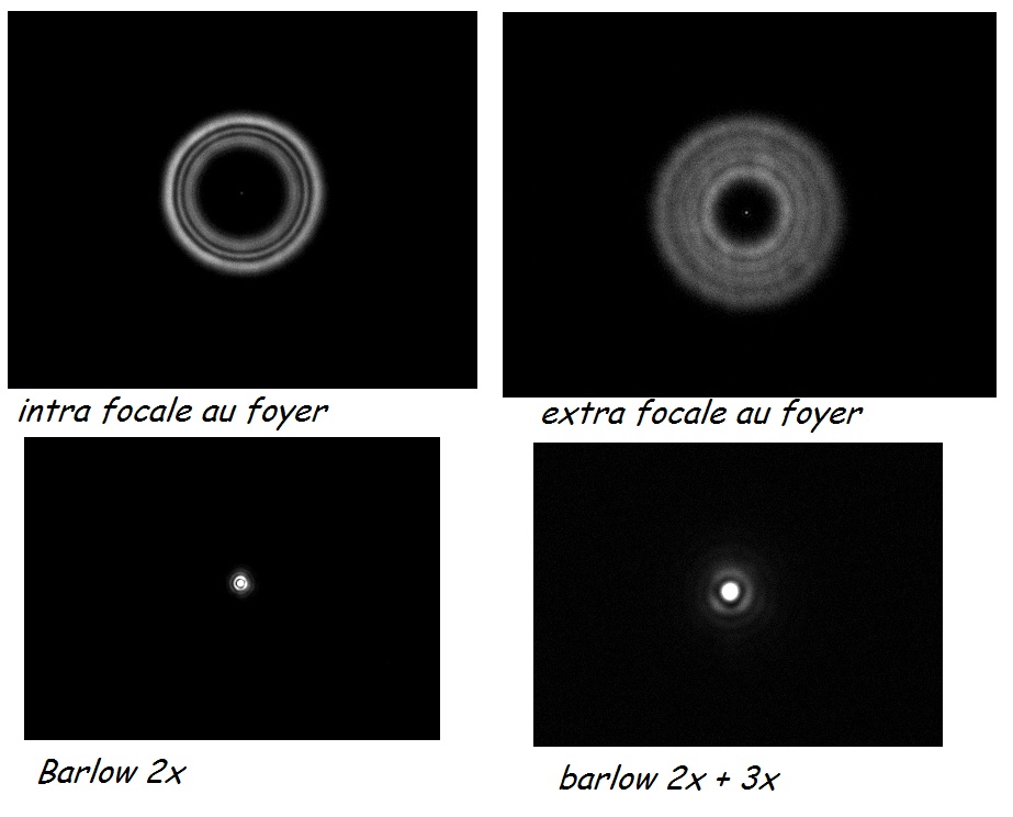

Au foyer :
Et avec la barlow 2X où l'on voit bien se dédoublement des satellites :
Je sèche complétement sur l'origine de ce défaut (secondaire qui aurait bougé, lame Schmidt ???).
Merci d'avance pour votre aide.
Salut Phil,
J'avais bien vu ça dans ton dernier post de juju.
A mon avis tu as quelque chose qui a bougé dans ton tube !
As-tu eu un choc lors d'un transport précédant ?
Lorsque tu réalises ta collim cet étirement se réduit t-il ?
Tu vas dire que je ne t'aide pas trop :confused: mais ton problème n'est pas commun.

L'étirement ne se voit pas lors de l'étape 1 en défocalisant en intra et extra.
Est-ce que l'allongement se voit aussi à l'oculaire ? Oui, je suppose, puisque tu en parles lors de la collimation. (C'est pour être sûr que ça vient du tube et non de la monture ou du capteur.)
Est-ce que l'allongement garde la même direction ? (Si c'est de l'astigmatisme, il apparaît au fur et à mesure qu'on s'approche du point focal, mais selon qu'on est en extra- ou en intra-focale, il y a 90° de différence.)

Voici juste une image extraite de la vidéo :

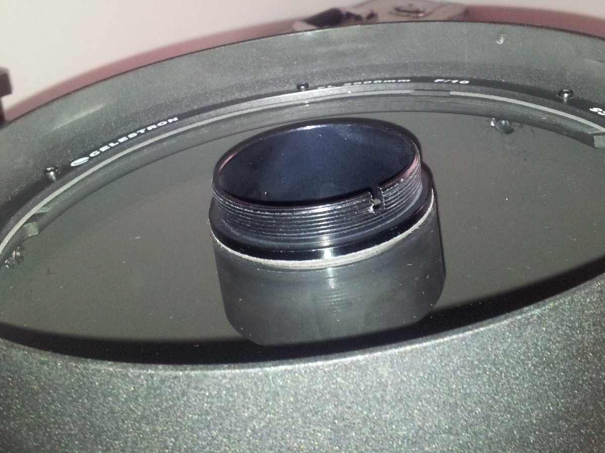

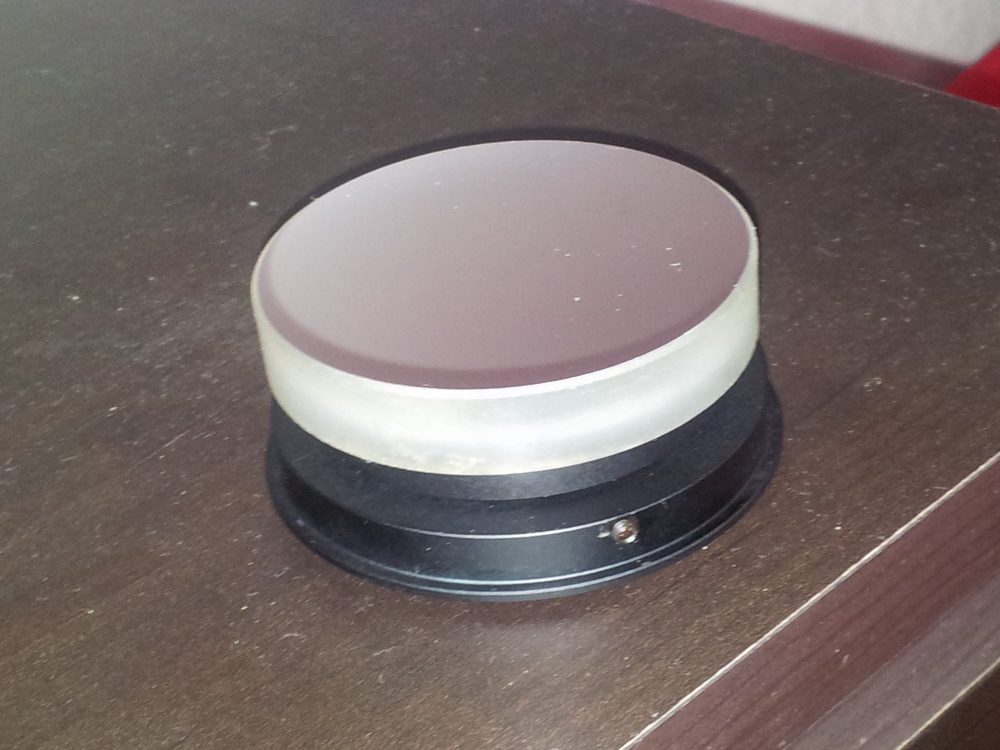

Je viens de dévisser le fastar et sortir le secondaire ainsi que dévisser et revisser les vis de collimation.
J'ai également démonté la lame de fermeture et j'en ai profité pour la nettoyer.
j'ai tout remonter en respectant les positions d'origine (enfin j'espère :rolleyes: ).
Il ne me reste plus qu'a recollimater dès que j'en aurais l'occasion et voir si le problème persiste.

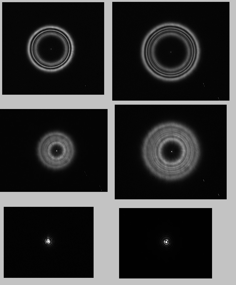

J'ai pu faire des tests ce soir avec une étoile artificielle (9 microns) et l'optique du C8 semble hors de cause.
J'ai fait une bonne collimation avant de faire différentes captures :
Je vais donc creuser maintenant du côté de la monture, comme tu l'as dit Crizli, l’électronique peut nous lâcher sans crier gare et je fais très attention au C8 lors des déplacements.
Peut-être demain soir s'il y a une petite fenêtre de ciel dégagé, je ferai le test que Patrick à donner.

Pourquoi "fonctionnerait-il" en sidéral, en x2 et pas en x1 ???
Tu ne connaîtrais pas une âme charitable avec qui tu pourrais tester tout ça ?
Enfin, j'essaye de te conseiller, c'est comme ça que je ferais pour ma part.
