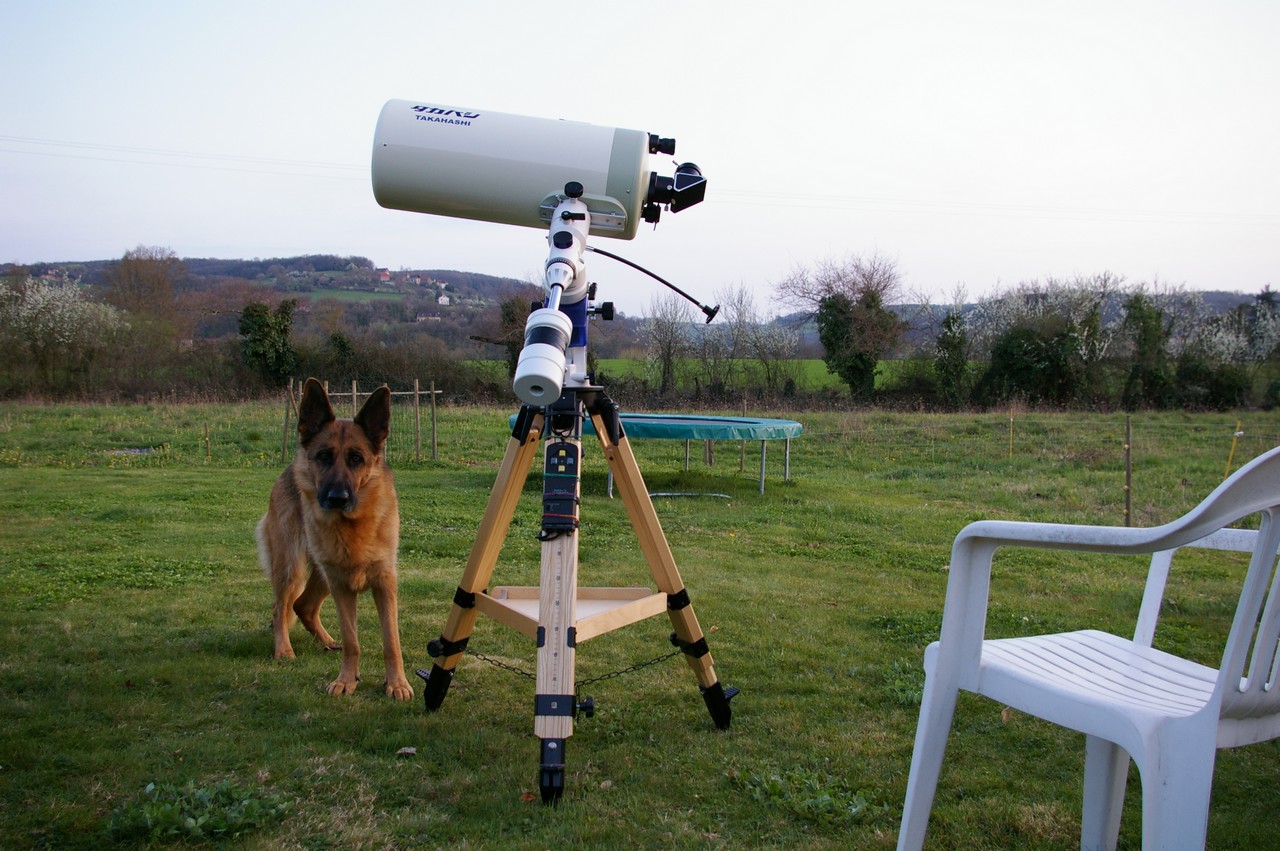

Une petite photo avec le 210mm dessus ;):

:pou: trrèès joli! Ca a du chein ... belle campagne :).
(faut simplement expliquer au toutou que Sirius, c'est pas en journée qu'on la voit :p).
oui la gpdx ou gpd2 sont sans doute très bien pour ton projet, mais attention à ne pas négliger le trepied... jeap a un superbe berlebach qui doit bien ajouter à la stabilité (et au budget) de l'ensemble, je ne sais pas comment se comporterait le setup avec le trepied standard

Désolé pour la photo je n'ai pas pu m'en empêcher quand je vois un canidé qui plus est avec une TAKAACHIEN..le chien est à l'écoute.
