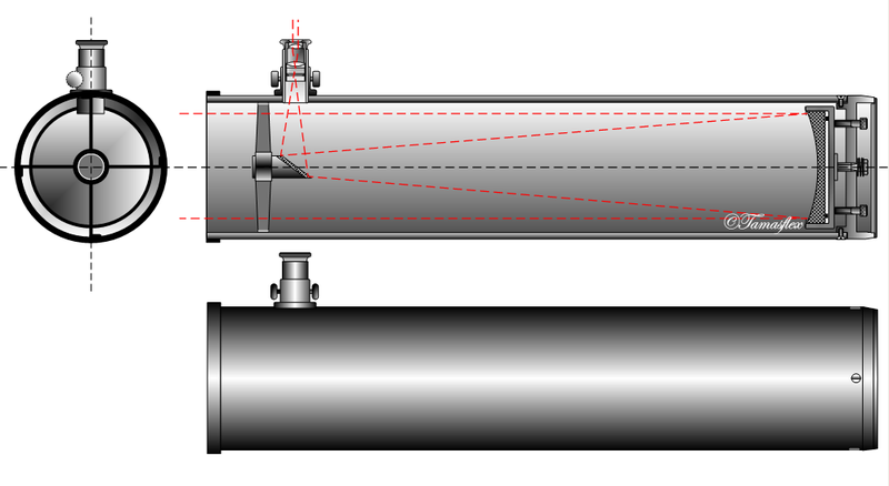

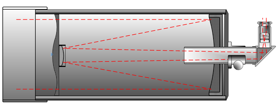

Voici le schèma optique d'un Schmidt Cassegrain :
Et celui d'un Newton :
