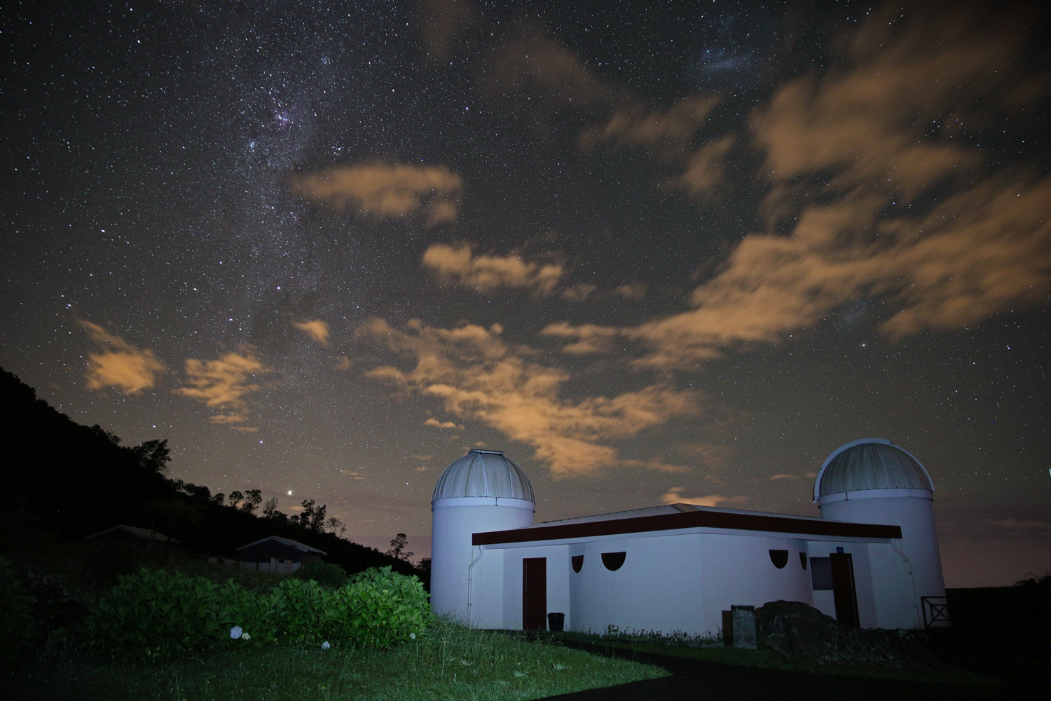

Fin novembre, avec des copains je suis parti à la Réunion, à l'observatoire des Makes. Le but du voyage était bien évidemment l'observation et la photo du ciel austral (que je n'avais pas vu depuis 10 ans !), mais aussi des balades.
J'ai utilisé les instruments de l'observatoire, principalement un Epsilon Takahashi 210 mm à f/3 et un C14.

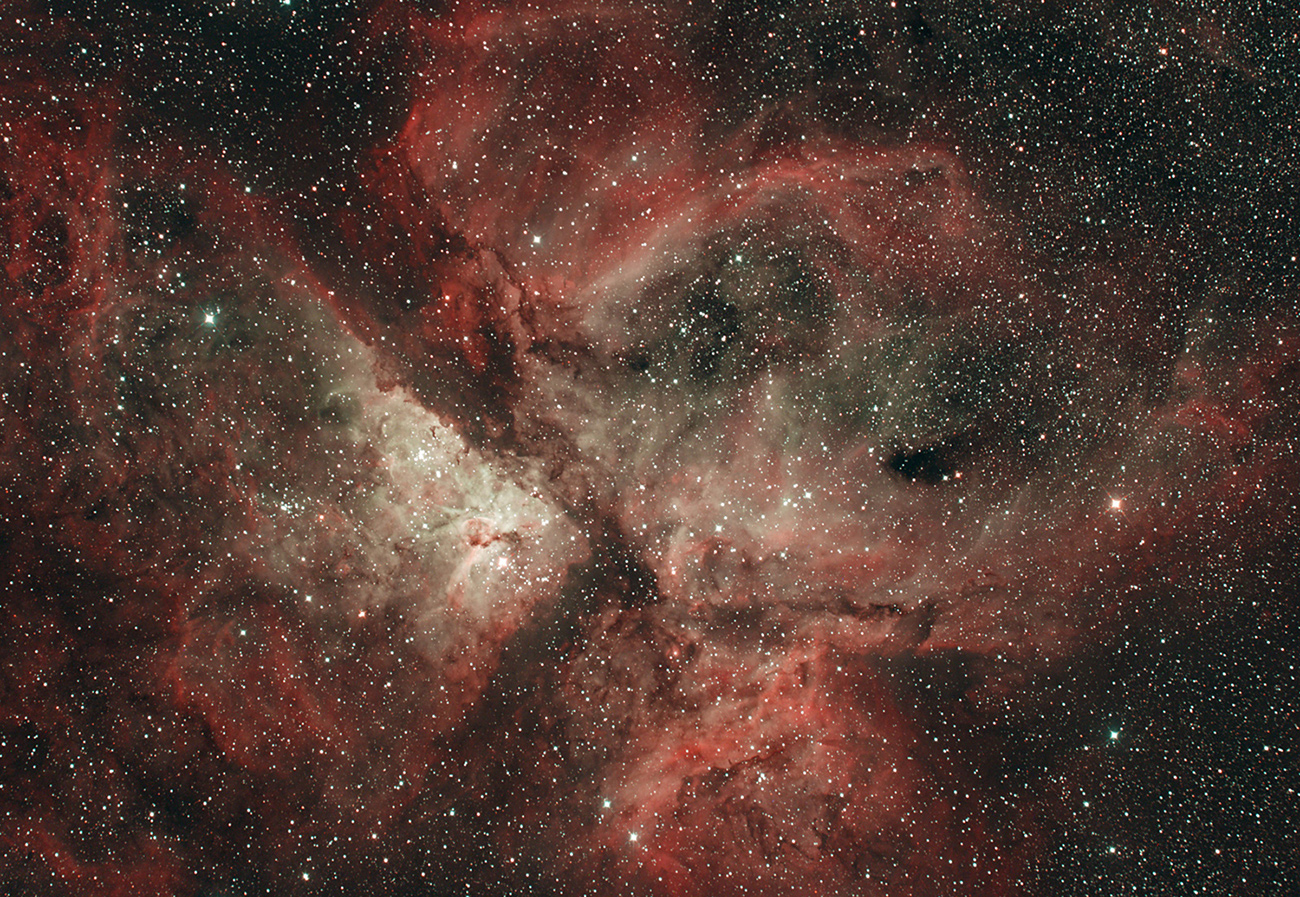

La nébuleuse de la Carène avec l'Epsilon, 15 x 3' à 400 iso, Canon 450D défiltré + filtre UHC

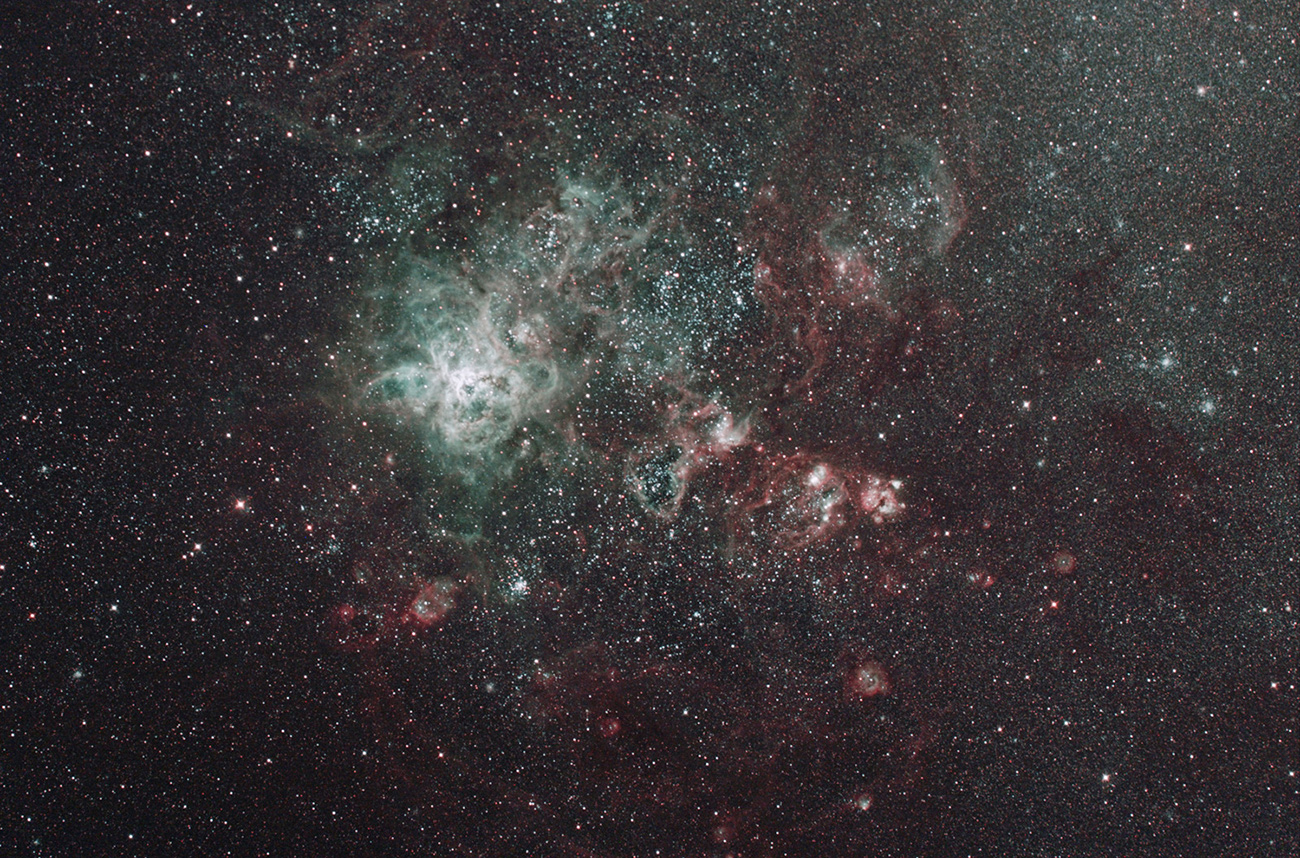

La nébuleuse de la Tarentule, avec l'Epsilon, 18 x 3' + 12 x 30" pour le cœur. 800 iso avec le Canon 450D + UHC

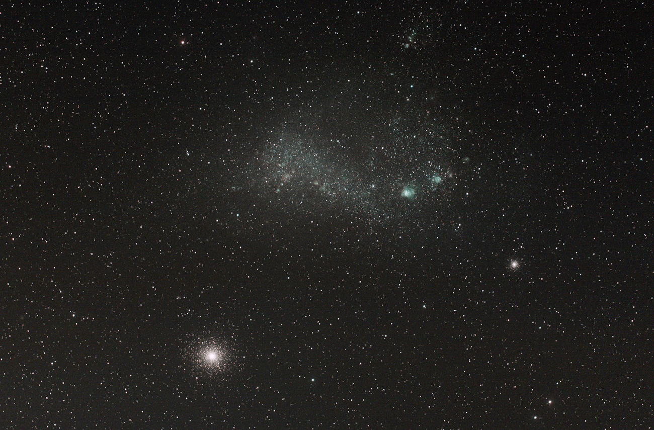

Le Petit Nuage de Magellan
8 x 3' à 800 iso, toujours avec le 450D + UHC

me suis juste permis une toute petite touche sur la tarentule que je kiff et que je ne pourrais surement jamais allez shooté par moi même merci pour ca.
juste un coup de hlgv pour la teinte verte sous toshop, une petit reduc d'étoiles, et petite reduction de bruit

Xanax : je ne suis que moyennement convaincu par ton traitement. Le vert de la Tarentule existe bel et bien (en visuel au télescope c'est vert de chez vert), même si le filtre UHC renforce bien cette bande passante. Mais quand on regard le spectre de la Tarentule, l'OIII est bien présent, donc c'est bien vert.
Pour la réduction des étoiles, j'ai toujours du mal et pour moi c'est tricher, car si les étoiles ont cette intensité par rapport à la nébuleuse, c'est la réalité. Pour moi c'est de la bidouille esthétique, à laquelle je n'adhère pas. C'est comme si on rajoutait des couleurs aux étoiles parce qu'on les trouve trop ternes. Enfin, ce n'est pas grave, les goûts et les couleurs...;)

merde alors, j'ai pas vu que j'avais osé retoucher une photo de patrick lécureuil pardon grand maître :god2:, j'adore votre livre photographier le ciel en numérique (2e edition) et il ma fait chercher des mois durant le 300 SP de Tamron et je n'ai trouvé qu'un exemplaire vendu sur petite annonce une vrai fortune :(.
Hlgv est un plug-ins astro pour photoshop, qui élimine les saturation dans le vert que donne souvent les apn.
alors patrick c'est devenu indispensable ca !!
tu trouve le plugins gratuitement ici: http://www.deepskycolors.com/archivo/2010/04/26/hasta-La-Vista-Green.html.
C'est vrai que j'aime bien la réduction d'étoiles qui donne (a mon gout) plus de patate au nébulosité, masqué par les étoiles qui a l'apn sont vité saturé, j'aime beaucoup les photos a la ccd en sho et là je me rend compte avec ces filtres a bande très étroite que la plupart des étoiles sont atténué de beaucoup ce qui fait place au nébuleuse.
j'ai utilisé un peu le filtre ha 6nm avec l'apn (que je conseil pas d'ailleurs) vraiment trop étroit pour l'apn sur pose de 15min, les étoiles était discrète et semblait comme une brute sans filtre avec une sacré réduction d'étoiles par logiciel.

Pas de souci pour ta version. Elle ne me déplaît pas d'ailleurs et puis je considère que chacun à le "droit" d'avoir sa version. A ce stade du traitement il y a une grande part de subjectivité et de rendu personnel. Et puis on ne fait pas de photo à usage scientifique, alors on peut finalement faire ce qu'on veut avec, tant qu'on en est satisfait. Je ne prétends surtout pas que ma version est la meilleure ;).
Merci en tout cas pour hlgv, je ne connaissais pas ; je vais regarder ça de plus près ;).
Mais la dominante verte est surtout marquée avec les boitier non défiltrés.
