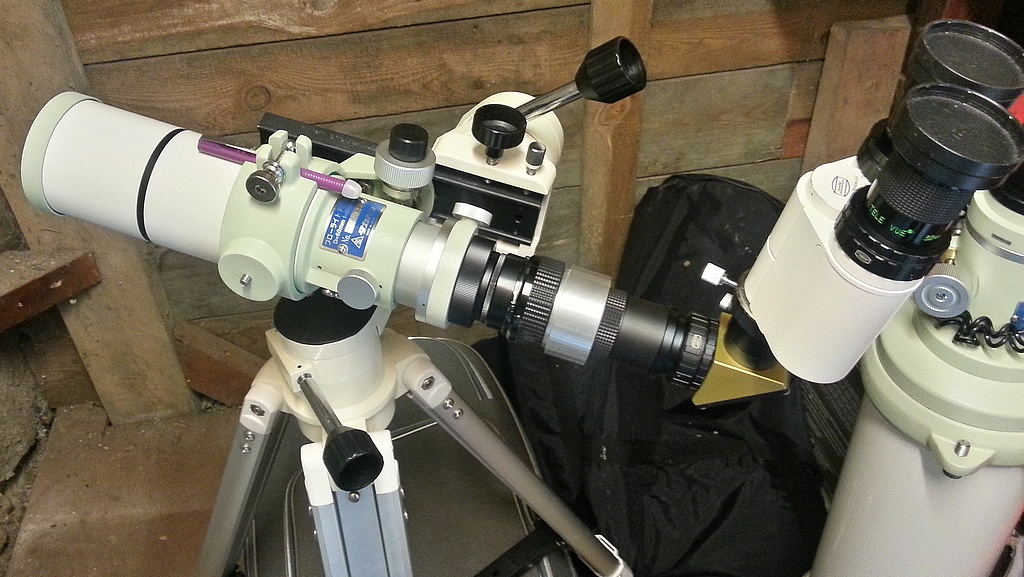

ma FS60 fait 25cm de long une fois le pare-buée dévissé et le PO rentré dans le tube de la lunette (c'est une spécificité Taka, les bagues se dévissent, se retournent et on revisse le tout retourné dans le corps de la lulu) !
C'est simple elle tient sa place dans mon sac Photo à côté du Canon 7D et des zooms :) Montée sur le 7D en photo diurne, ça fait un excellentissime télé APO, je fais la MAP avec l'index droit tout en tenant le boîtier dans la main droite !
En visuel je m'en sers avec ma Bino Baader, la MAP est possible grâce à un bon backfocus. Avec la bino et les Plössl 32, ça donne une très belle image grand champ. Et en planétaire j'arrive à la pousser à 4x le diamètre sans soucis, on sent bien que l'optique derrière tient la route, même si c'est que 60mm.
En solaire halpha, je l'utilise avec mon PST modifié + un ERF de 70 monté directement dans le pare-buée et toujours la bino Mark V + les Plössl 32. Ca me donne un Soleil en entier avec surface + protus magnifiques. Et la crémaillère tient sans soucis tout ce poids. Et le tout sur une petite monture Vixen Porta.
Enfin en imagerie CP, je n'utilise pas le correcteur Taka mais j'y monte un Parracor et étonnamment ça corrige très bien :)
Bref c'est l'instrument à tout faire, hyper compact.
Photo en configuration solaire halpha :
