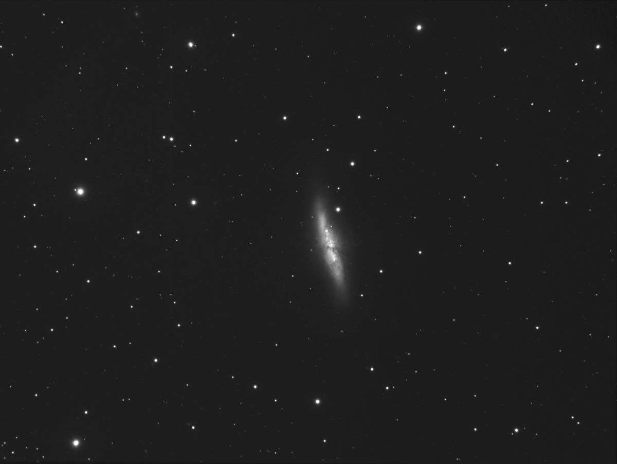

Voulant rester avec un diamètre et un tube compact, j'ai changé mon C8 par la version edge HD afin d'avoir un champ corrigé (marre de devoir croper mes images).
La météo ne m'avait pas permis depuis 3 semaines de tester mon nouveau tube, c'est chose faite ce samedi soir où la pluie à fait la place à une belle nuit étoilée dans le Lauragais (à 40km de Toulouse).
J'ai donc testé le C8 edge sur la galaxie du Cigare qui connait une belle explosion avec cette SN.
Je ne maîtrise pas encore ce tube, et il subsiste du tilt sur certains bords.
J'ai juste fait 50mn avec filtre L car à la bascule du méridien le suivi à merdouillé.
Instrument : C8 edge HD à F/D 7 avec le réducteur dédié Celestron + l’ATIK 383L+ sur NEQ6
Guidage : lunette Orion 400x80 avec la DMK 31AU03.AS et Guidemaster
Traitement : Iris, GIMP
Filtre Astronomik L 1.25": 10x300", -15C, bin 1x1
25 darks, 15 offsets et 11 flats.
La full (sans crop ;) )en cliquant sur l'image :
Et un petit crop à 100% sur M82 et SN2014J :
Pour finir la nuit, une petit tour vers Saturne avec le filtre rouge A23 et le C8+barlow x2 :

Whoua ! Le C8 edge envoie bien ! C'est très très réussi pour un test ! Manque que la couleur... Une prochaine sortie je suppose ?

J'ai à peu prés la même focale et la même caméra. As-tu essayé en bin 2 comme ma dernière image ? La sensibilité est bien supérieure.
J'ai aussi l'impression que tu pourrais aller plus loin dans le traitement de ton image peu bruitée.
On distingue les extensions Ha qui devraient pouvoir être plus visibles.

Tu devais croper à cause de la taille du capteur? Vignettage?

Je n'ai pas trop poussé les curseurs vu le faible nombre de poses.
Pour le bin 2x2, j'ai déjà fait quelques images avec mon C8 classique et l'Atik383L+, faudra que l'essaye avec mon nouveau tube. ;)

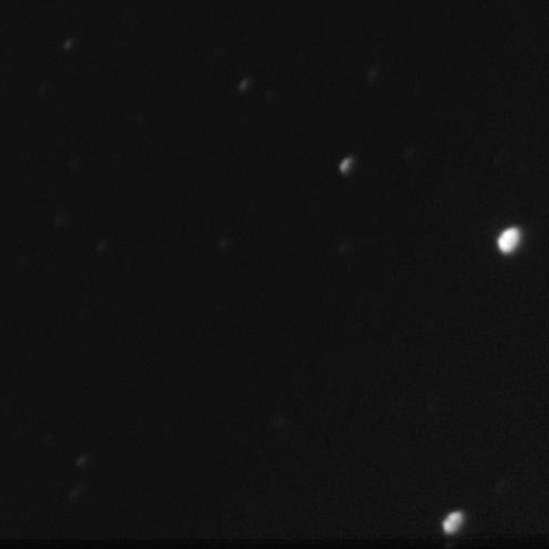

Sur les bords avec le C8 classique les étoiles prennent la forme de goutte d'eau avec de grands capteurs, quelques exemples :
Le bord haut-droit :
Le bord bas-droit :

Pour M82, ton capteur est-il bien à la distance optimale ? Normalement avec un Edge les bords devraient être meilleurs que cela. Tu peux vérifier en regardant si la focale mesurée sur ton image est bien la focale nominale.

Pour la distance, je suis quasi au 105mm tel quel préconisé avec ce réducteur.
Mais je pense que le capteur n'est pas parfaitement perpendiculaire.
Va falloir que je creuse ça en fin de semaine car le beau temps revient. ;)

Même avis que litobrit sur le traitement, ton niveau de bruit te permet d'aller un peu plus loin. Ton prétraitement est perfectible aussi, il y a encore pas mal de pixels chauds et un trainée d'avion/satellite que tu pourrais facilement faire partir avec un empilement en sigma-clipping. Et le coin supérieur droit est curieusement sombre.

Le C8 Edge HD va te procurer de nombreuses satisfactions, avec des étoiles bien rondes sur tout le champ.
Ici ce n'est pas encore le cas apparemment, sans doute un réglage du backfocus à optimiser.
C'est bien d'avoir fait M82 en bin1, tu peux recadrer en profitant d'une bonne résolution dans les détails de la galaxie. Le 8300 se montre à la hauteur avec cet objet très lumineux.
Le traitement est bien dosé, à sa juste mesure. Le fond de ciel est clean et sans bruit de post traitement. Laisses de cette façon, c'est tout bon :)

Je ne vois pas de coin haut droit plus sombre que les autres coins ?
Mes darks doivent être à refaire, ils ont pratiquement un an, va falloir que je réactualise ma bibliothèque. ;)

Oui, va falloir que je fasse des tests pour obtenir le meilleur backfocus.
T'inquiète pas trop pour le coin sombre, il ne se voit qu'en tirant à fond sur les niveaux, sur le rendu final c'est invisible. C'est qu'il y a peut être un truc à vérifier sur les flats. Mais encore une fois rien de bien grave.
Et pour tes darks, en plus de les refaires, pense au sigma-clipping lors du prétraitement ça apporte un gain vraiment important sans aucun effort particulier. Le dithering aussi apporte beaucoup pour le bruit de fond de ciel, mais ça demande un peu plus de boulot ;)
