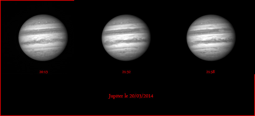

beaucoup de captures hier soir mais très inégales
disons que jusqu'à 21h30, c'était bon, mais ensuite cela s'est fortement dégradé
les trois meilleures
meilleures_jupi_20_3_2014.jpg?psid=1
QHY5L II + barlow * 3 sur le 200/1000; environ 8000 frames ; AS2 et R6

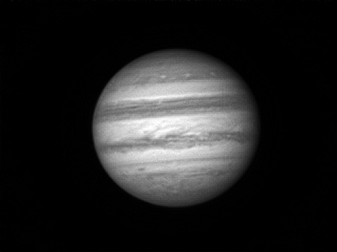

l'animation montre la dégradation
animation_20_3_2014.gif?psid=1
j'ai insisté au cas où mais cela ne servait à rien
Belles images de Jupiter Gérard. Par contre, quel filtre as-tu utilisé ? IR-cut ou autre IR ?
Si tu acceptes, je me permettrais de te donner un conseil pour éviter de cramer le centre. Baisse le curseur du Gain car là, tu étais trop haut ! Il vaut mieux avoir une planète un peu sombre et l'éclaircir au traitement que l'inverse car là, tu ne peux plus rien faire pour décramer le centre.
Franck ;)
Pas brillant le drizzle d'AS2 :(
ça fait remonter la trame comme Iris avec la DSI2
j'étais un peu brouillon hier soir, j'ai oublié les filtres :be:

Cette dernière image est vraiment superbe ! Essaie de la débruiter un peu (léger denoise sous RegiStax par exemple).
Salut gégé, très jolie cette jupiter, en effet, l'animation montre une sacrée dégradation au cours de la nuit.

Grosse détérioration sur la fin de l'animation.
La vilaine turbulence...
La résolution est très bonne sur la première, un peu de couleur serait sympa.
