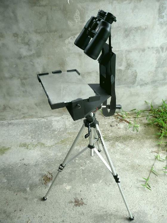

J'utilise mes jumelles exclusivement sur monopode ou trépied.Les trépieds de TS sont appropriés,stables sans être trop coûteux.
http://www.teleskop-express.de/shop/product_info.php/info/p1442_Triton-Fotostativ---mit-Neigekopf---60cm-bis-160cm---bis-5kg.html
Triton préférables aux ruineux Gitzo.
J'ai un faible pour le Benro A49T - monopode aluminium vendu par photoaddict.fr
http://photoaddict.fr/trepieds-monopodes/monopodes/benro-monopod-a49t-twist-lock.html
il est assez grand déployé pour viser au zénith.

MAIS il faut acheter un trépied d'EQ1 + support spécial Paragon: http://www.teleskop-express.de/shop/product_info.php/info/p3882_Orion-Paragon-Plus-Binomount---Montierung-fuer-Fernglaeser.html
...ou bricoler un peu et même comme ça, ça reste tout un déménagement. On ne les sort pas pour deux minutes.

Je conseillerais des Nikon Action VII 10x50 toutes simples, et un poil de bricolage ;) :
Quel plaisir d'observer sans douleurs cervicales, confortablement assis et avec une image stabilisée !
Brice
