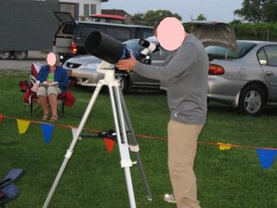

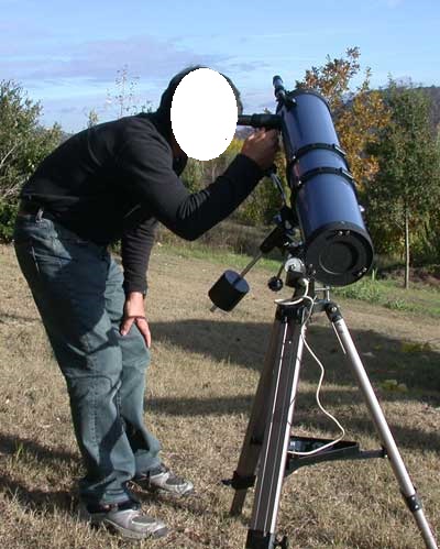

Pour avoir une idée de l'encombrement des 3 instruments cités, des photos en annexe.
Un aperçu d'un 200 mm est également joint.
Les poids :
- tube mak 127/1500 : 3,6 kilos + monture NEQ3-2 d'environ 10 kilos
- tube newton 130/900 : 5,3 kilos + monture Eq 2 d'environ 8 kilos
- "dobson" 150/1200 : tube : 5,8 kilos + base : 10 kilos.
