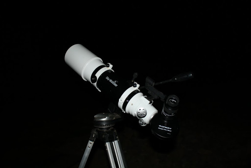

Un bon trépied photo avec trépied pliable, puis dessus une monture style giro et hop c'est "compacté" pour la voiture.

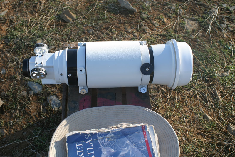

Reste à compacter la 120/600.
Facile! Le pare-buée peut se retirer et être mis ainsi:

Attention à l'équilibrage sur pied photo, y'a souvent plus de poids sur l'arrière par rapport aux fixations (et là ça devient pas du tout marrant à utiliser)
Je confirme l'idée génialissime de Patte, que j'ai adoptée sur ma TulaVue 80/320:
Avec trépied léger et rotule HorusBennu, moins de 3kg au total (entre-temps j'ai collé un 'point rouge' dessus).
