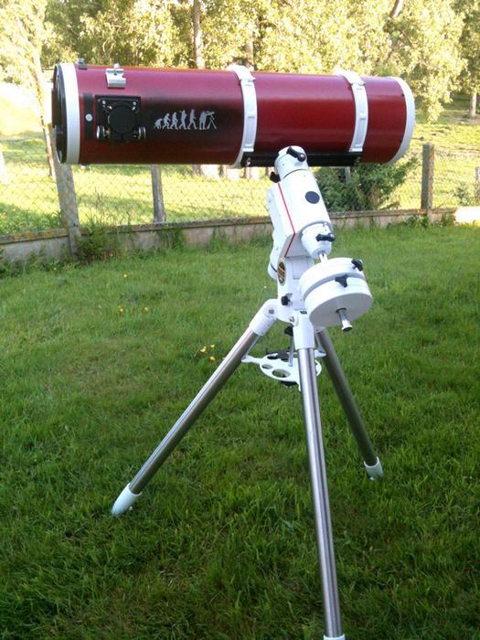

Anita, si parler de régime ne te choque pas, voici ce que j'ai fait subir à mon Skywatcher 200/1000. J'ai baissé le poids total de 22% (2 kg) :
http://www.webastro.net/forum/showthread.php?t=106997
Le résultat sur l'HEQ5 :
Evidemment, en config photo, je ne garde que le strict nécessaire : pas de chercheur (à part celui qui me sert à l'autoguidage), pas de Telrad, pas d'anneau blanc à l'entrée du télescope (l'effort de serrage des pates de l'araignée est réparti par les petits rectangles noirs). Pour le pointage, je me fie au Ringrad livré par défaut avec tous les Newton de Synta.
Le Ringrad, c'est ça :
