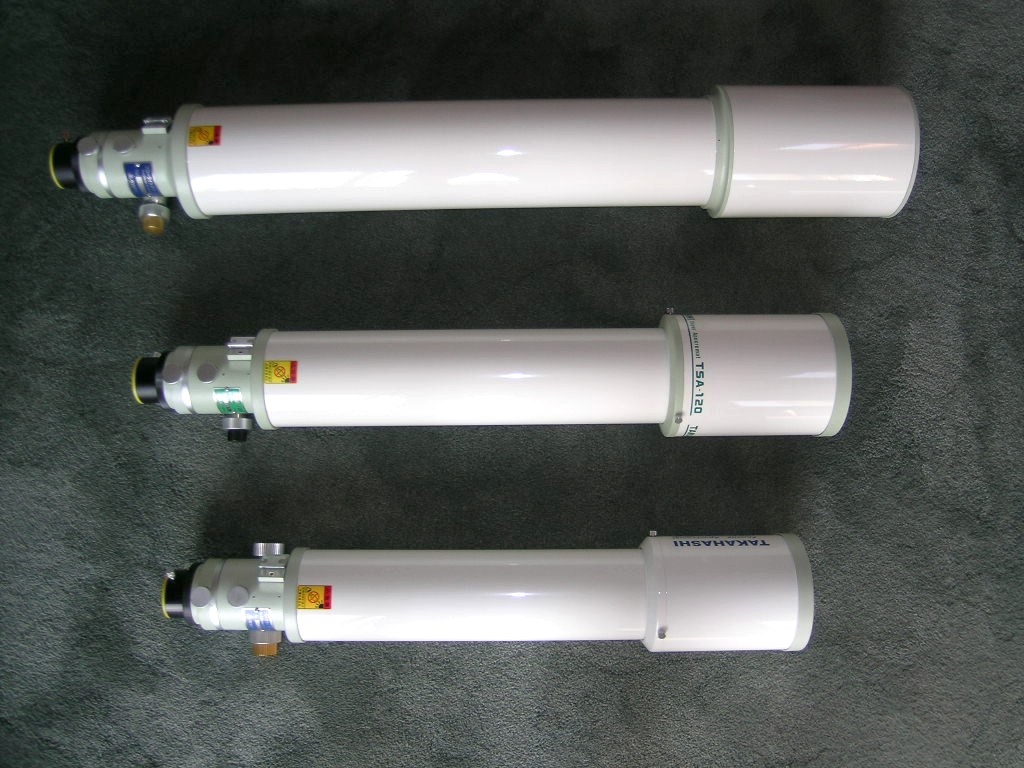

Bien sûr la TSA 120, si tu peux te faire se plaisir n'hésite franchement pas...
Surement soulagé en €€€€ mais après tellement satisfait de ton choix.
Tu n'auras pas à y revenir pour changer parce que le truc des autres,
qui va pas vraiment, n'existe pas sur ce modèle, c'est du TOP.;)
Pas mieux ! Takahashi c'est vraiment du grand art...L'instrument se fait oublier quand on observe, et ça c'est du bonheur! Mécaniquement et optiquement, c'est un instrument qui te dit : oublie moi à présent et contemple !

Mais revenons à ton dilemme : TSA102 ou TSA120. Si tu as les euros, prends la TSA120. Un vrai bijou que j'ai vu en vitrine à Paris. Mmmmmmm ! J'aurais pas hésité franchement entre la FC100 et la TSA120 si j'avais eu la "folie" de dépenser plus de 4000 euros. Et pourquoi pas au fond la TOA 130 mm ???????

Bon, au-delà de la différence de prix (4220€ pour la TSA 102 FT3" + colliers + réducteur + correcteur ; 5700€ pour la TSA 120 dans la même configuration - les accessoires font mal, et encore c'est sans chercheur ni valise de stockage... ça fait quand même 1500€ de différence, de quoi quasiment financer la caméra CCD que j'envisage de prendre ensuite...), il faut aussi que je tienne compte de la transportabilité, du temps de mise en température...

Un + avec Colmic. Bon, je serai à ta place je prendrais la TSA 120 car SW ça reste du SW et je suis bien placé pour le savoir car j'ai un copain à Nouméa qui a une SW de 120 dont j'ai pu utiliser à chaque fois que j'allais là-bas mais je vois nettement la différence avec la TSA ! En planétaire les couleurs ne sont pas très respectées avec la SW et en ciel profond avec une CCD les étoiles sont moins piquées que dans une TSA.
Bref, prend la TSA 120 et tu ne pourras pas avoir de regret et comme dit plus haut, pense au PO qui sur SW n'est pas des plus top comparé à celui de la TSA.
Pour ce qui est côté imagerie, tu sais déjà ce que je fais avec alors après c'est à toi de choisir.

En passant de la TOA130 + EM200 à la TSA120 + Sphinx NexSXD, j'ai gagné plus de 30 kilos, ce qui n'est pas rien quand tu n'es pas en poste fixe ! Je peux sortir la TSA sur sa monture du garage directement alors qu'avant j'étais obligé de faire 4 voyages (trépied, puis monture, puis les 3 contrepoids, et enfin le tube).
La TSA est très rapidement en température, ce qui permet d'en profiter de suite, et très franchement la différence en planétaire entre la TOA130 et la TSA120 ne m'a pas paru flagrante. La TOA c'est surtout un excellentissime astrographe à longue focale, les 3 couleurs sont focalisées strictement au même endroit ce qui évite les soucis de MaP quand on change de filtre. Mais la TSA est beaucoup plus passe-partout.
