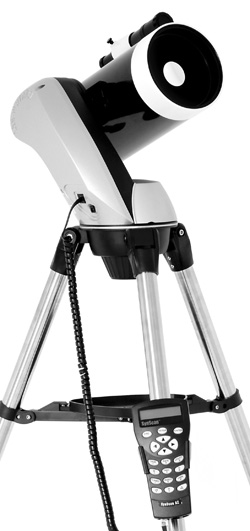

Pourquoi pas un mak 127 goto ?
Pile dans ton budget, pas encombrant, facile à mettre en oeuvre.
