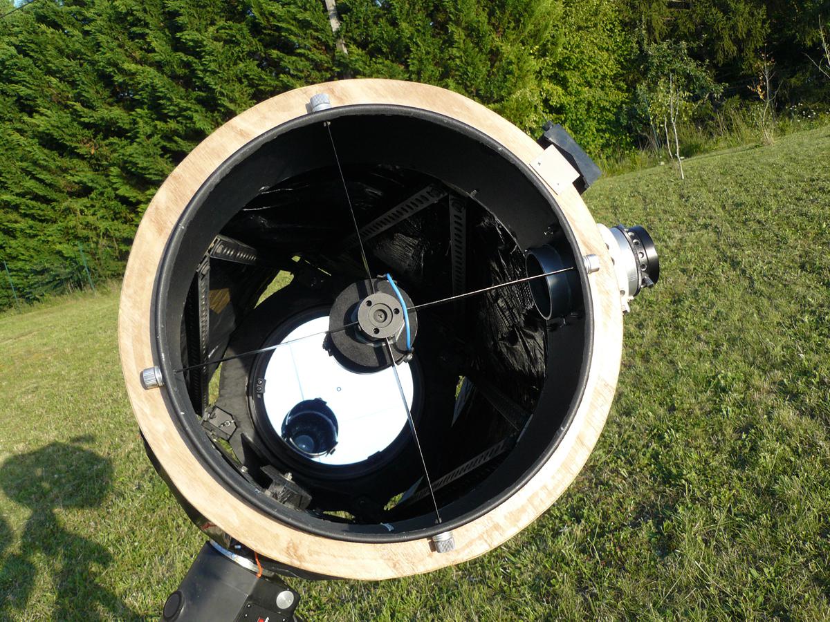

- un tube optique bricolé avec un miroir Kepler 250 F/4,
Ce tube optique est un assemblage hétéroclite constitué de la partie avant du XS 12,
Un miroir/barillet Kepler acheté d'occasion et un support en bois pour fixer le tout
ensemble et à la monture. Le porte-oculaire mériterait d'être changé, c'est un modèle
à crémaillère pas vraiment précis, surtout à F/4 !

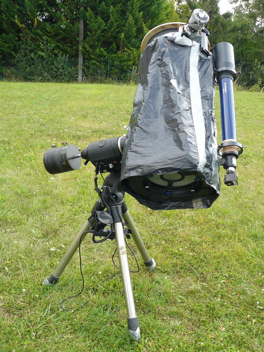

J'ai ajouté des colliers réglables et la Skylux 70/70 + Pla_Mx pour l'autoguidage.
J'ai modifié la Skylux pour réduire sa focale : on récupère l'objectif du chercheur
d'origine et on le fixe à l'intérieur du porte-oculaire. La qualité optique
est sensiblement à la baisse mais on a plus de champ donc plus d'étoiles-guide.
Le tout est un peu lourd et limite pour l'EQ-6 en photo longue pose : 16 kg environ tout
monté. Mais on fera avec ! Au début j'avais un chercheur 9x50 + barlow et c'est
finallement insuffisant.
Photo du setup :

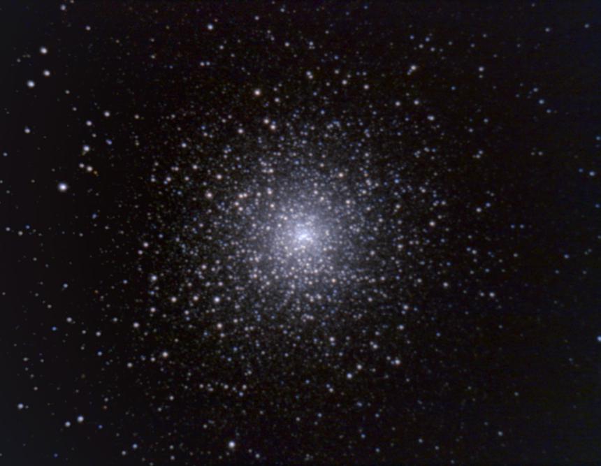

Amas globulaire M2 : 627 poses de 5 secondes, caméra Point Grey Blackfly BFLY-PGE-14S2C-CS
couleur

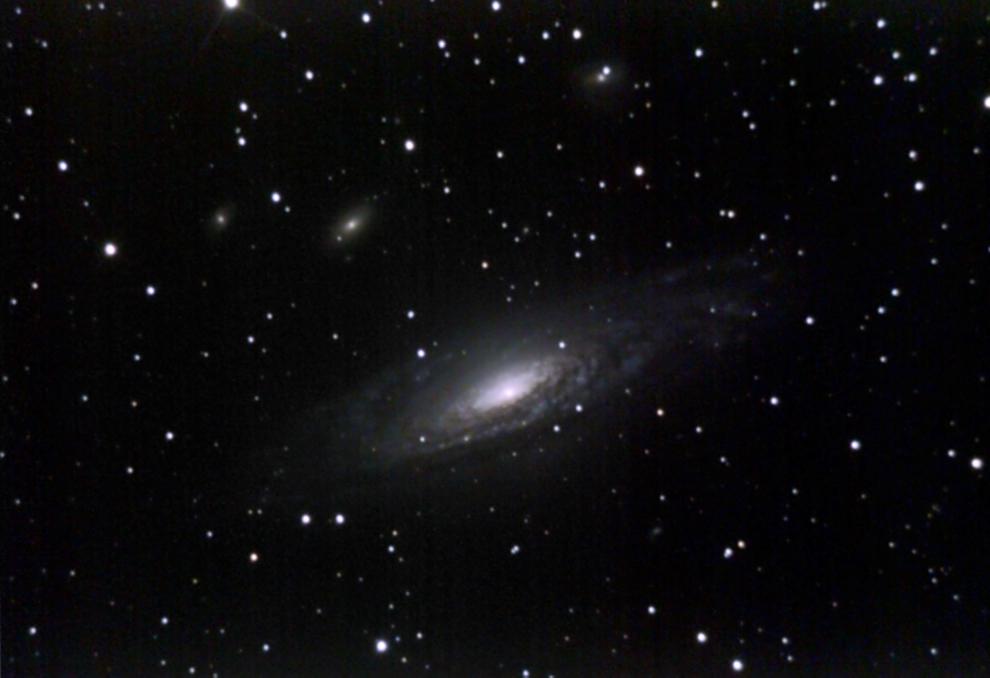

Galaxie NGC7331 : 45 poses de 30 secondes + 64 poses de 15 secondes en luminance avec la
ZWO et 20 poses de 15 secondes avec la Blackfly couleur :

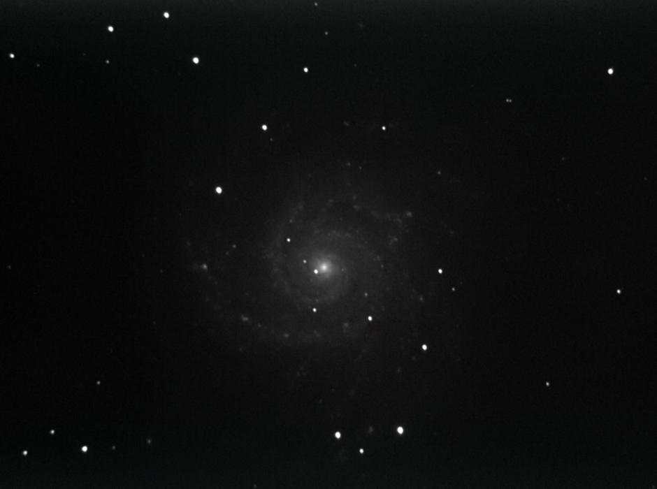

Galaxie M74 : 42 poses de 60 secondes avec la ZWO. Difficile celle-ci, elle est
vraiment peu lumineuse !

Ta 7331 est surprenante dans le bon sens du terme. Avec 30 ou 40mn de pose cumulée tu obtiens un résultat et une détection à la hauteur des CCD dédiés au CP, surtout à ce niveau d'échantillonnage.
La M74 est une cible difficile, très difficile.
Salut Christian, ;)
Les pixels de 3.75 microns sont vraiment petits, ça n'aide pas, mais heureusement le F/D 4 permet de compenser
en partie. Après je n'ai travaillé que sur des poses courtes et le retrait des dark est difficile, en particulier sur la ZWO.
Pour M74, oui elle est vraiment très exigeante, il va falloir que l'autoguidage suive pour améliorer le résultat !
