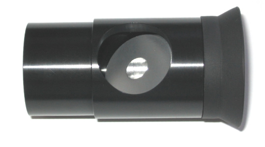

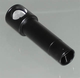

Pourquoi un cheshire ?
Pour le secondaire les deux se vallent mais pour le primaire le laser est bien plus confortable.
Ton scope est largement plus long que le bras, avec un cheshire tu seras obligé de faire des allers-retour du PO au cul du scope pour le pré-réglage du primaire.
Vu que pour régler le primaire on est obligé d'incliner le scope et que tu as un monstre qui nécessite un marchepied tu devrais apprécier l'ergonomie que le laser apporte.
Tu orientes la fenêtre-cible vers le primaire, tu allumes et hop tu restes tranquillement sur les vis de réglage à faire ton truc.
Gardes les allers-retour pour l'ajustement fin sur la polaire (si c'est nécessaire).
Régler un laser c'est vraiment pas la mer à boire.

Si tu prends un cheshire alors prends le long.
Avec un cheshire court c'est impossible de voir net à la fois le réticule et c que tu alignes.
Cheshire court
Cheshire long
Un cheshire long c'est 40E, comme le laser.
